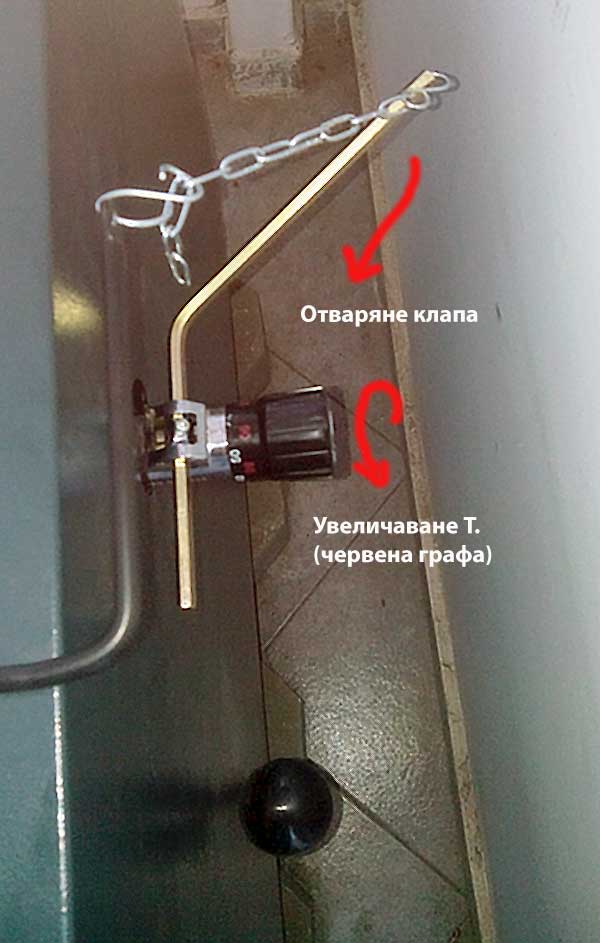

alx359 написа:
Ок, но има ли вода там, или просто е датчик? Как да подсигуря, че резбата ще свърши отдолу? Не съм се занимавал с това. Монтажистите така го оставиха.
Вода има,но първо снимай и качи да погледнем,че да не си отвориш повече работа без нужда!
jabata - специалист
Дотук всичко казано е вярно, с едно малко допълнение, което не го пише никъде, но пък е логично едва когато човек разглоби регулатора и види кое как е. Имай на в предвид че за хоризонтален монтаж, има значение дали регулиращата пръчка е от горната страна на регулатора или от долната.
Самата тръбичка на регулатора няма как да я сложиш да сочи към котела, малко е мястото.
Нямам нито котела нито регулатора под ръка и затова ще говоря наизуст, но доколкото си спомян когато шестогранната тръбичка и от горе на регулатора тогава ще командва горната клапа, а в другия долната вратичка.
Но това е само по спомен, утре ще пиша повече как беше точно.
Както се казва в единия случай действа на опън, на натиск. Нещо подобно беше. Това нещо, го няма никъде описано, нито в документацията на котела, нито в брошурата към терморегулатора. Но това е така, защото термурегулатора е стандартен за милион и три вида котли, и специално това за този го няма никъде описано и човек трябва да се сети по пътя на логиката.
Ерато дават за регулатор за въздуха да се ползва клапата отгоре, но понеже съм го тествал, работи си перфектно и когато за целта се ползва клапата на долната врата. Идеята за въздух отдолу я взех от Дакон-а където също може да се настрои да взима отдолу въздух....
Мисля че ако взима въздух отгоре, ако напълниш бункера прекалено много, може да се получи да не успее да си вземе въздух и да се задуши огъня (въздуха да не успее да премине през горивото), докато отдолу, винаги ще си гори, поне от опит при горене на дърва и въглища с този тип котли това успях да установя.
Нека по опитните с тези и с други котли да изкажат мнение.

6osi6 - майстор
Трифон П.Трифонов написа:
Нека първо видим снимка,че да не объркаме човека!
Клапата не трябва ли да се изолира? Когато има монтирана горелка, притока на въздух в котела се регулира само от вентилатора на котела.
6osi6 - майстор
alx359 написа:
При мен е точно обратното, а не виждам как да стане освен с демонтаж.
Шестограмният лост който опъва синджира е обърнат.
http://prikachi.com/images/471/7930471v.jpg
По указание трябва да "гледа" към котела.

alx359 - специалист
alx359 написа:
Ето тук една снимка. Капакът на камерата+клапата са с горно отваряне и вентила се пада вдясно, погледнато от към горелката.
Бележки:
- Лостът на клапата (черен) се отваря като се дърпа надолу (посока плочките). Щом го пуснеш - веднага се затваря, както и трябва да бъде.
- Вентилът завъртва шестограмната пръчица надолу (посока плочките) с увеличаването на Т (въртим копчето посока юг - червената графа) и съответно отваря клапата.
- Ако се водехме по бялата графа и въртим посока юг, на ~60*С клапата щеше да се отвори напълно. Въртим обратно посока север и делението 30*С "превъртва" до следващото деление 90*С, където клапата ще е вече затворена и верижката разхлабена. От тук става явно, че маркера се отнася за червената графа а не за бялата.
- При разгловяване на вентила в сглобката за пръчицата, се вижда как едно щифче се показва навън и "избутва" пръчицата с увеличаването на Т, което пък я завъртва.
А сега на къде? :-?
Като обърнем вентила на 180* за да остане пръчицата отдолу, маркерът за бялата графа няма ли да се държи по огледален начин? Да не би вентила да си е наред но копчето му да е някакси поставено неправилно? То изглежда си има капаче и предполага разглобаване.
