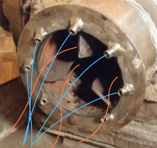

Горелката е с въртяща се горивна решетка. Почиства се на 24 часа при горене на ниско качествени пелети.
Въпросният "дифузьор" се поставя пред горелката , за да задържи пламъка по-дълго време в горелката и да намали дължината му при горене на пълна мощност с високи обороти на вентилатора.
Най-добро смесване между потоците на вторичен и първичен въздух се постига при тяхното кръстосване под прав ъгъл - 90° и създаване на допълнителна турбулентност, чрез преплитането на потоците на вторичния въздух, с кръстосване по между им до 90°.
В добрата горивна камера са ясно разграничими три елемента:
Първа зона - подгряване на първичния въздух и охлаждане на елементите на горелката, рециркулиране на по-хладните димни газове, недостиг на кислород.
Втора зона - подаване от втори вентилатор с контрол по ламбда на предварително подгрят в тази зона вторичен въздух и преплитане на потоците.
Трета зона - керамична плоча за прегряване на газовете и изгаряне на недогорялата биомаса от първа и втора зона.

Подкрепям напълно мнението .. Не зная от къде си прочел за 90 градуса пресичане като най добре.. Мисля че просто това използват като вариант конструкторите..

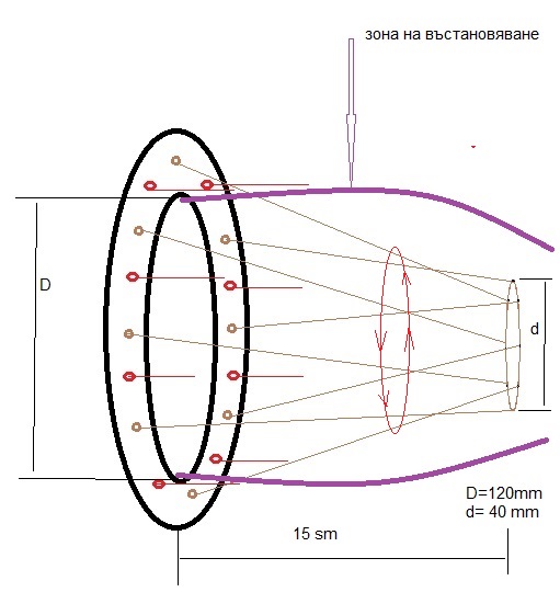

Това ми е идейният проект по който почвам да работя.. Ако имаш предложения бих ги осмислил.
Идеята е 50 процента от вторичният въздух да се турболира и фокусира след зоната на възстановяване , и 50 процента да е активен участник в зоната на възстановяване на пламъка.
А ако издържи сегашният турболатор ще ми е бонус.. Сега като съм го прибрал по навътре ми се струва че е доста по устойчив.. Но ще се разбере след месец.

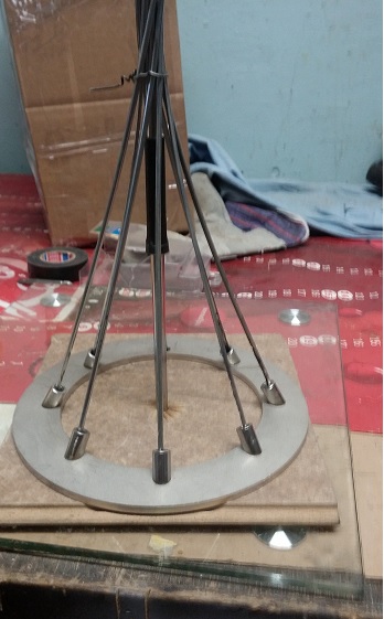

Ето реализирана вече новата идея.." Супер вихрова камера"

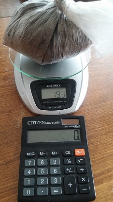

След Два дни и половина работа проверката на резултатите са категорични...
за 6 чувала изгорени (90 кг. ) пепелта е 193 гр.. което е 2.14 процента / спрямо предишното замерване беше около 8 процента..
Интересното е че и цвета вече не е сив или тъмен а е светло кафяв . не цапа ..
при пробата с горелка дали има нещо за доизгаряне .. почти нищо .. не се пали не пуши .. на две три места при святкат въгленчета..

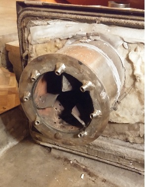

ЕТAП ОТ СЪЗДАВАНЕТО С СТОМАНА 310S
ГОТОВА ЗА ПОЛЗВАНЕ ВИХРОВА КАМЕРА
