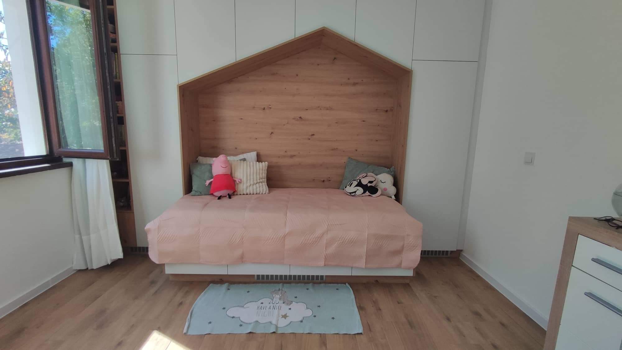

Аз не сложих под кухненското и съжалявам. Сложих обаче под на детето детското, което е цяла стена, отделен кръг и го пускам само да затопля, изрязах и решетки да излиза топлото. Не сложих и в гардеробната, която изобщо не присъстваше в проекта като го мислих и сега като стъпя там е такъв ледник...
