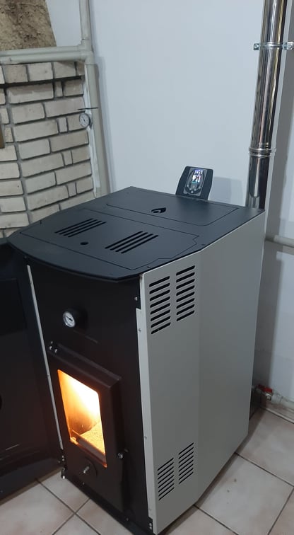

По отношение на пушенето-идва някъде отпред в дясно. Виждам, че има някаква пластина с две крилчати гайки и термо въже(не знам така ли се нарича)-точно от там пуши.
[/quote]
Това е ревизията на вентилатора за която ти споменахме по назад в коментарите.Термо въжето не уплътнява хубаво, и да овеличаваш и да намаляваш дозите при палене все ще си пуши докато не се уплътни хубаво.
brassSob - специалист
Здравейте, ревизията на вентилатора е отдолу от страната на комина. За да стигне до него сваля страничния капак. Това горе е при димогарните тръби.
bibobore - специалист
brassSob и slavi- точно така. Долу и вдясно. Еми ще се обядя тогава, да потвърдя посещението на инсталатора. Нека да си види и прецени. В нещо което е в гаранция, не пипам.

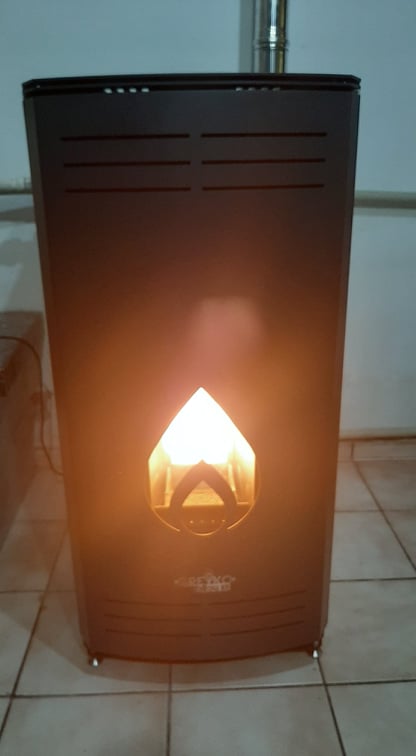

:) Тази каминка по дисплей показа 1700 кг пелети за миналия сезон разход ,обаче като преброихме остатъка от чували се оказа ,че изгорила 1400 кг :wink: откланя леко от калибровката
,топли 70 квм .16ка нямаше още 10ки.
Въй, горската, с 4 радиатора, по 2 киловата, при 55 на водата!
Готини завойчета.
filmatoplo - майстор
Завойчетата са правени от друг майстор с предната камина на дърва .Бойлер с лира,и радиатори .Температурата мисля нагласям на 68 гр ,има само стаен тт . :)

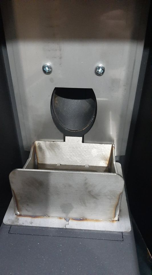

:) Малко реклама от преди малко .Тук е с новия отражател в камината и всичко си е окей ,работи си перфектно .
Я, щъф готян отражател!

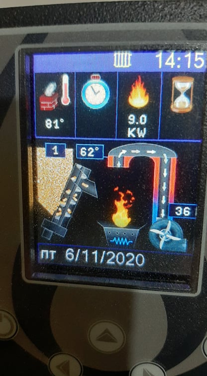

Никога не е късно някой да намери кусур. Например, кви са тия 80 градуса на кюнеца, А, хахааа?!
Със по малко въздух не ми харесва как работи на тази степен , беше на степен 3 и току е свалила на 2 ,за оптимално горене без конденз толкова . :wink: На повече от тези градуси на газовете не съм я видял .Снимките ги правих по време на настройките ,въпросната снимка е от нейде по средата ,отначало то е ясно заводско са с по големи дози и бумка излишно силно .Капацитета на шнека излезе на 9 кг в час ,първа доза за палене излезе 53 секунди .За първа снимка никой не пита :drinkers: .
Mcl - специалист
При мен стига и 100 градуса. Това много ли е ,или е нормално.
