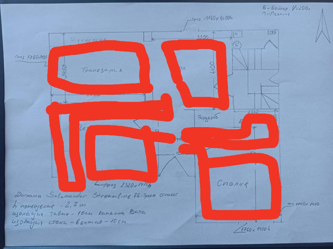

Предстои ми направа на водно подово отопление в къща на един етаж, което ще се отоплява от ТП. Това което мисля да направя е следното: грунд + 3см. фибран, залепен за бетона с строителна пяна + 3см. стереопорена подложка от тип "бонбониера", залепена за фибрана + траби ф16 на Рехау / стъпка през 10см. и ще гледам кръговете тип "охльов" да не превишават 50-60м. + замазка полу-суха 7см + гранитогрес. Отстрани ще е обрадено с термо лента.
Имам няколко въпроса:
Смятате ли за удачно фибрана или фибрана + подложката да бъдат захванати за бетона чрез дюбели?
Чудя се дали да е със строителна пяна залепен фибрана или с лепило?
Нужно ли е арматурна мрежа над подложката или със "столчета" да бъде надигната на 2-3см. над подложката, за да се пада около страдата на замазката, против напукване?
Тъй като пода ще е от гранитогрес, съм се насочил към полу-суха замазка, смятате ли, че е удачно да ползвам такава от някой бетонов възел или по-добре да си купя Баумит Солидо 160 и с него да действам?
Благодаря на отзовалите се!

Моят съвет е да си дадеш на проектант да ти сметне кръговете, а не да правиш свободни съчинения. Разликата от тръбата и кръговете на колектора, която ще спестиш, ще я дадеш за проекта. Така хем ще ти е направено както трябва, хем някой ще поеме отговорност за сметките. Другото е, че съвсем спокойно можеш да си вземеш тръба примерно на Unidelta pexb, на която цената е доста по-добра от на Рехау, а не ѝ отстъпва по качество.
Слагай дюбели без да се замисляш, защото те като пари са стотинки, но ти дават допълнителна стабилност и сигурност.
Със строителна пяна НЕ СЕ лепи изолация. Използва се лепилна пяна или друг вид лепило. Строителната се раздува прекалено много и всичко става мармалад.
За замазката се консултирай с фирма, която прави замазки. Тук да питаш за замазка е все едно да питаш месаря как се прави хляб. Отговори от всякакви хора винаги ще има, но качеството им е меко казано спорно.
Здравей, реално съм дал на проектант да изчисли всички тези неща, реших и аз да не се тормозя, но по груби сметки и приказки, това трябва да се получи, до колкото ми казаха, до края на седмицата ще ми дадът целия проект и ще видя, дали това което съм написал е вярно.
Единствено за дюбелите ме притесняват термомостовете които ще се получат и може би е по-добре да се дюбелира фибрана в такъв случай.
Точно така съм имал предвид и аз, не от тази която се раздува, а тази която лепи. Просто по-добрия вариан е както ШОП казва, да се слага не по много, а на повечко места(4те страни + Х и може би по средата на триъгълниците, надявам се да ме разбрахте :D) Ползвал съм този тип пяна(лепилната), на доста места и до сега не съм забелязал някакви неща като минус. Това което ме притеснява с лепилото, освен цялата работа по бъркане, лепене и тн., ме притеснява и факта, че това лепило под пода, под натиска от около 140-150кг. на квадрат , ще стане на "сол", отдолу.
Относно замазката, ми се е налагало по един или друг начин да правя и на открито и закрито и що годе имам предства за какво иде реч, въпроса е, че за първи път правя такава над подово. Виках няколко "фирми", ако мога така да ги нареча, но на въпроси които им зададох и като видях, как го умуват и чудят, не изглеждаха много уверени, но всичките завършваха с любимата фраза "Абе ще го направим", ама в крайна сметка ми дават цени от към 15лв. на квадрат. То по добре да инвестирам в по-скъпа,но и по-хубава, все пак това се прави веднъж.

Абе какви са тия превземки, термомост щяло да стане от дюбела :-? :irre: Слагай дюбелите,че после ще береш ядове. Масата на замазката плюс лепилото плюс гранитогреса, не е достатъчна да натиска по краищата на стаята особено.
Викай си хора с Путцмайстер да ти правят земновлажната и не се занимавай с глупости. Задължително фибри, пластификатора мисля че не е излишен, но не необходим като има фибри. При мен имам места с 2 см замазка имам и с 8-9. Подложка 35 мм бонбониера захваната с дюбели без мрежи. За сега нямам някакви слягания или пропадания.
Имам обаче съществен въпрос !
На колко литра е добре да държа кръговете, подчертавам че нямам проблем със затоплянето на помещенията, направил съм нужната температура регулирайки дебитомерите, нямам зебри и каквито и да е проблеми, чисто и просто като не знам дали има по-добре,не съм убеден че съм добре аз. Дебитите са 2 л/мин на по-големите и 1 л/мин на по-малките. Топлоносител 38-39 градуса, разлика входящ изходящ колектор е около 2 - 2.5 градуса. Подчертавам че нямам никакъв проблем с температурите,с разхода на газ и затоплянето.
По-големия дебит за какво спомага ?

шоп - майстор
пет дек 02, 2022 12:35 pmfeikot написа:
По колко кръга имаш в помещение? Явно имаш ниски топлозагуби.
feikot - специалист
пет дек 02, 2022 1:18 pmТрифон П.Трифонов написа:
Опитай!
Аз го написах, ама кой да чете - Хамстера не знае,че има живот извън колелото, та за това и питам. На мен ми е добре, но е възможно и да ми е ПО-ДОБРЕ, но няма как да знам като не знам.
Шопе - имам 6 кръга грубо казано по 2 в стая. В детската един малък под детското и един голям (90 м) за останалата част, в спалнята най-големия (110м) и един малък за останалата част плюс банята и тоалетната към стаята и в холо-кухнята още два по 80-90 м. Изолация 10 см стени, саламандър блу с троен пакет, тавани с вата, пода вече споменат. И пак казвам, проблем да чукна на дърво нямам. С топлата вода съм изгорил 100-110 кубика газ (в понеделник ще разбера като излезе фактурата). Просто се чудя дали ако е по-голям дебита ще затопля повече, ще направя разликата по-голяма и ще е по-добре.
Всъщност даже и няма 2.5 градуса, по-скоро е до 2 разлика входящ изходящ.
