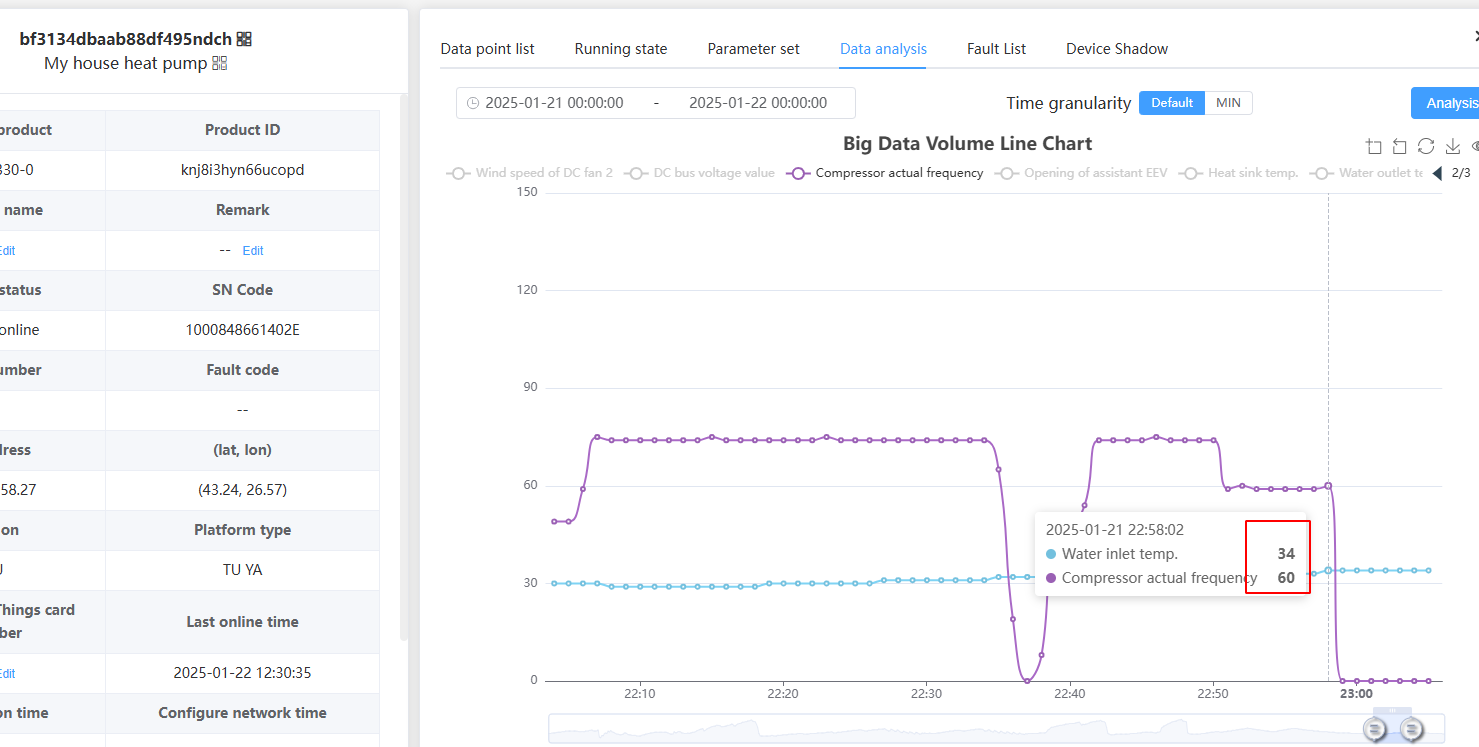

вт яну 21, 2025 10:04 pmbrum написа:
Питай направо китаеца колко време трябва връщаната да задържи с градус над търсената температура за да почне да сваля херците на компресора.
Моля, вижте по-долу:
Например, вчера в 22:50 (китайско време) температурата на водата достигна 32 градуса по Целзий с честота 74Hz; Устройството започна да намалява честотата до 59-60HZ и я поддържаше около 8 минути. След като температурата на водата се покачи до 34 ℃, машината спря
в 23:00ч.  След поддръжка в продължение на 85 минути, модулът се рестартира в 0:25 сутринта на 22 януари.

ср яну 22, 2025 8:21 amjamezon написа:
И така,близо час я задържах в границата от 2 градуса над зададената,но резултат няма.
Лошо. Чакаш отговор от китаеца и ще видим има ли начин. И тука дето си се намесил с вторият буфер - не е това начина.
Помисли за различно свързване на буфера като вариант. Пак те препращам към другата тема.
ср яну 22, 2025 9:18 amjamezon написа:
Ха! Не е толкова лошо значи! Ще го помисля по-късно и ще пиша. Ама щеше да е хубаво да се види защо е спряла да смъква.

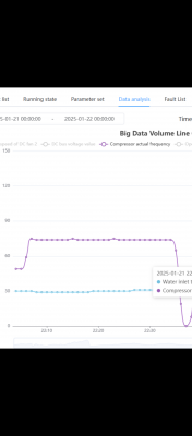

Точно тогава,за когато говори,включих безшумния режим,той намаля на 60Hz.
Гледай аз какви снимки и обяснения давам,не какво казва той.
ср яну 22, 2025 10:08 ambrum написа:
не е това начина.
Просто трябваше по някакъв начин да я задържа в този диапазон и това ми хрумна.
jamezon - специалист
Вижда се,точно като включвам безшумния режим.През другото време права линия и на водата и на компресора.

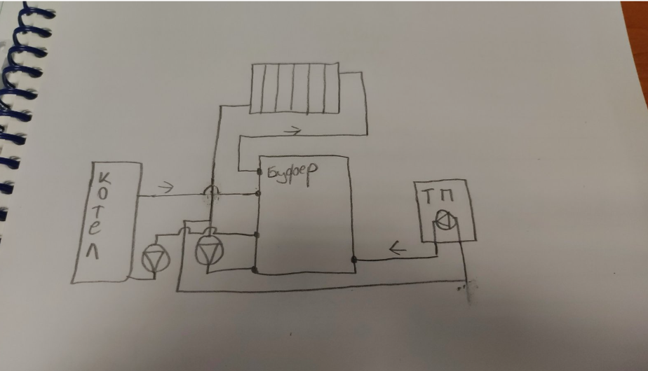

Ако говориш за тази схема,въздържам се все още да сера и в нея тема,ама какво става като затворят всички радиатори в случая,или при мен всички кръгове?
Дори и само 2 да останат,пак е малко за ТП.
Според писаното пък и според схемата,предполагам там където е помпата до буфера,има кран,иначе пак връща и в буфера и в ТП.

brum - майстор
ср яну 22, 2025 11:03 amjamezon написа:
Именно! И това е част от проблема. Едното е, че трябва да гарантираш минимален товар на ТП-та. Другото е, че ограничиш до колкото е възможно резките преходни процеси. За схемата с минималния товар Лазар ме светна преди време ако не се лъжа :) .
При мен ТП работи когато е нужно. А за да е нужно да работи трябва да има поне 3 кръга на подовото дето да са отворени. Процеса се управлява от автоматизация със стайни термостати и малко програмен код зад нея.
Примерно има 2 кръга дето трябва да се отопляват, няма достатъчно товар - не топли. Стават 3 кръга - има достатъчно товар и почва да топли.
