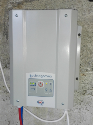

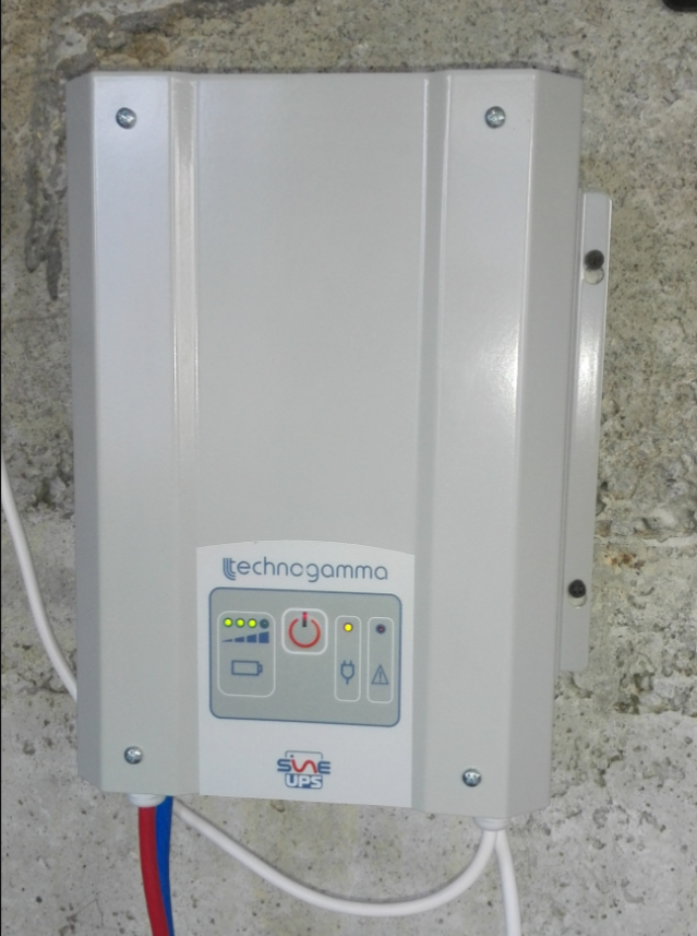

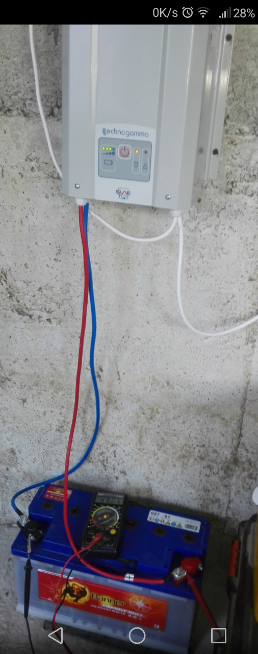

Спирането на тока не -само токови удари шашкат електрониката .Какво му плащаш на Грейкото до оня ден беше 3800 комплекта 20ка :wink:
Подготвяш я значи :-D, и юпс свестен и да може да пали и работи 24 часа на него, и да пази от ниско напрежение и от пренапрежение, инак грейко с китайски йероглифи :-D :-D, да не забравяме и акумулатор къто 110 амперчаса, абе къв 700 лева още.
Нещо такова

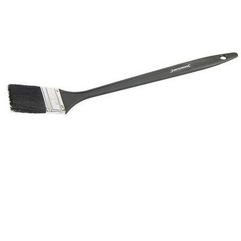

:-D Всичко е до чалъм, аз чистя оновно за 15 мин, без да се оплескам, с една четка за боядисване с дълга дръжка под 40 градуса на цена 2.8 и всяка година я сменям, щото накрая на зимата я ползвам за да наплескам котела отвътре с масло за лятото, да не го гризка ръждата цяло лято.
