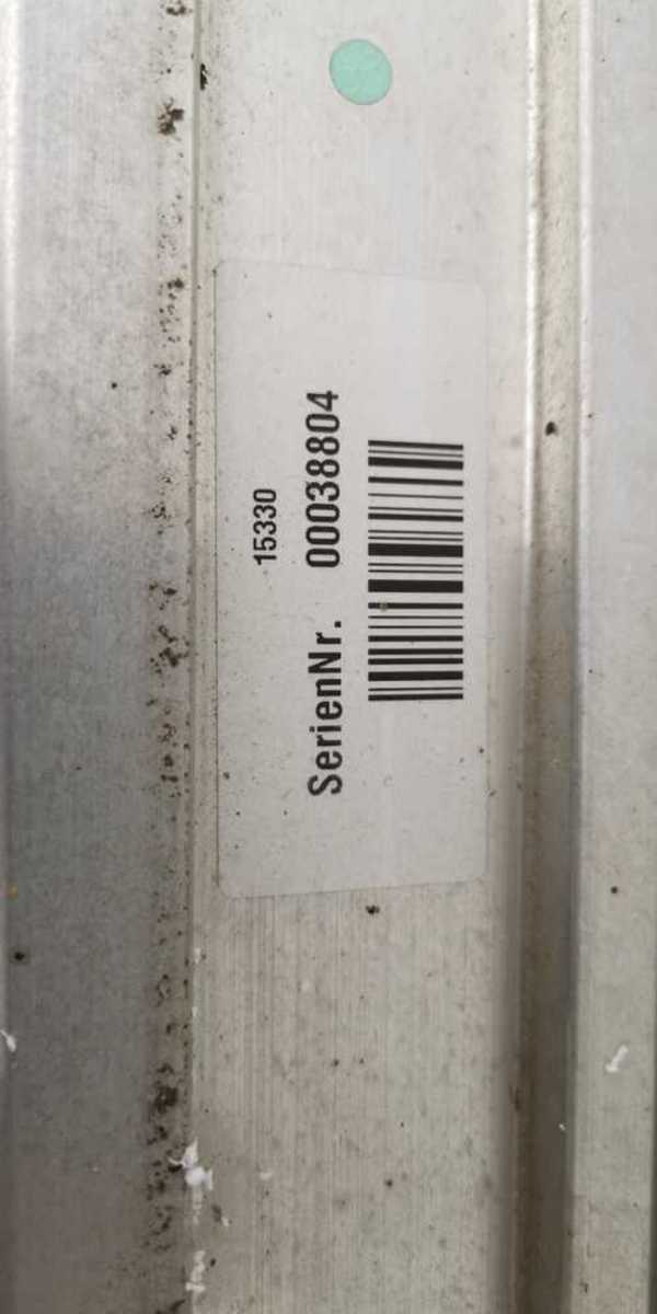

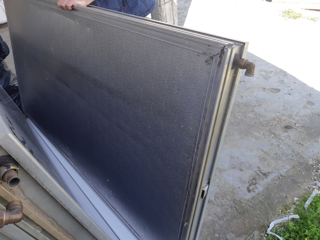

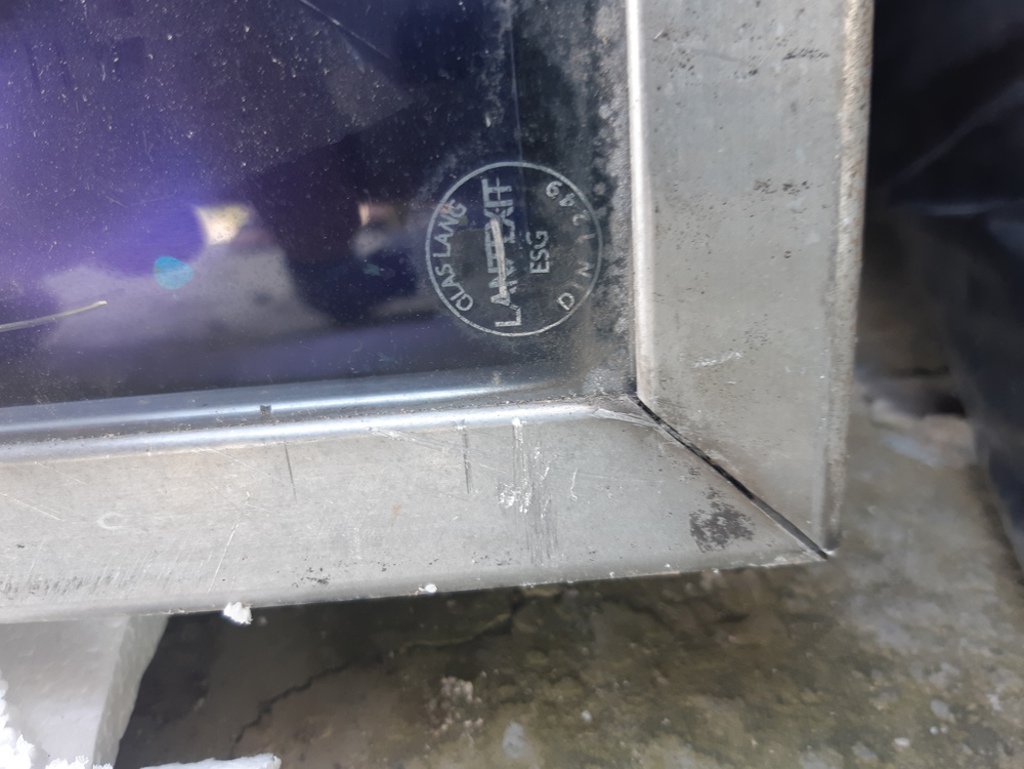

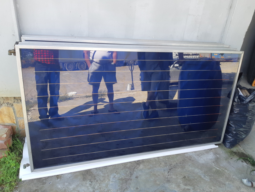

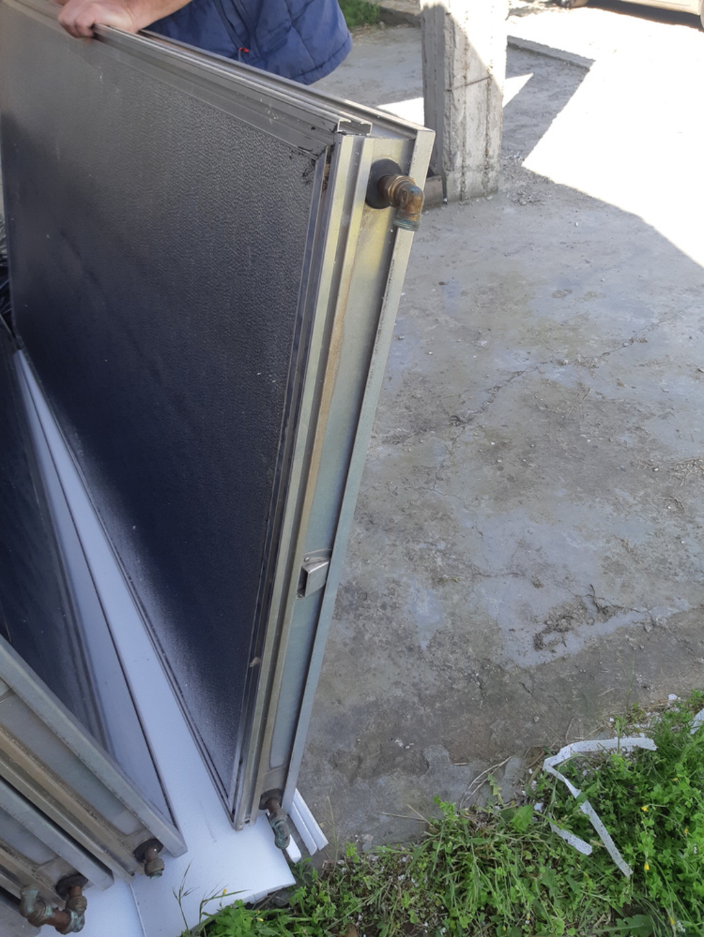

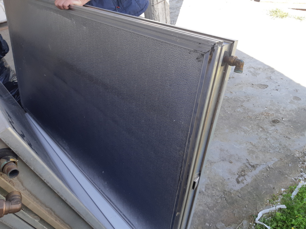

Здравейте,търся информация за този панел от снимките.Марка,модел и др.данни.Става ли за дреин беик система.Ако става два панела ще стигнат ли за 500л. бойлер?
