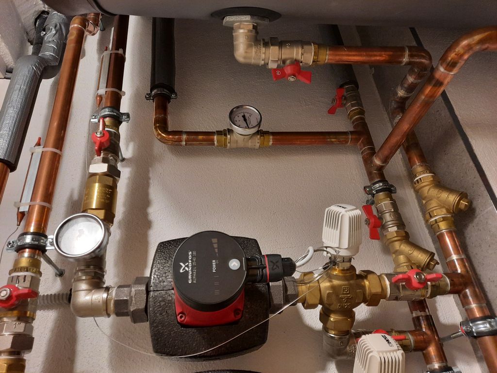

пон окт 19, 2020 10:30 amandy_forresite написа:
Заеби колко радиатора имам. ... Обещавам да обмисля твоя вариант.
Анди, Прави са да се сърдят, че не слушаш (четеш).
Карай тогава по най-малкото съпротивление: най-малко работа.
Завърти вентила, както ти показах на снимката - разхлабваш 1 гайка и развиваш 2, завърташ и завиваш.
Нищо работа - за 2-3 мин.
Пробваш и после пак ще говорим.
Използвам същите вентили (разпределителен), като смесителни, свързани 'наобратно' и си работят (за сега) без проблем.
Няма да слагам снимка (за сега) за да не те объркам допълнително.
Просто завърти вентила и нищо друго и-и-и ... пробвай !
Иначе да, това свързване е противно на логиката и на предназначението му, но работи.
мин. 2:10 - клапан
мин. 1:30

fbr - майстор
пон окт 19, 2020 4:25 pmves-ko написа:
Май си прав. Както е свързан в момента, ще прави ефектите които сочи Анди.
Разпределителен вентил се "захранва" от към задника- чертичката без стрелка.
После разпреля- до заданието "Встрани", след заданието "Направо".
Като го завърти така, ще го захрани "Вход на котела", както е пояснил Анди.
Това ти отверстие е отворено към "Връщаща от радиатори".
Така, това проходно отверстие, Връщане от радиатори-Вход котел, ще е отворено до заданието. Конденз, та Майка плаче.
През Май може и да се случи нещо по хубаво.

ves-ko - специалист
пон окт 19, 2020 9:26 pmfbr написа:
Не май, а напълно съм прав. Да, не е най-добрият вариант, но определено работи и то прилично добре.
ЕДИТ: просто съм му дал най-бързото и лесно решение. Останалото е преправяне с няколко ППР заварки и би било по-добре, но той явно просто не иска да слуша (чете).
Изпробвано е.
На снимката помпата подава нагоре и си поддържа стабилно зададената температура. Регулира се от 40 ᵒС до 75 ᵒС.
Нарочно съм го снимал така, че да се вижда 'рисунката' на стрелките.
Последна промяна от ves-ko на пон окт 19, 2020 9:54 pm, променено общо 1 път.
пон окт 19, 2020 9:46 pmves-ko написа:
Изпробвано е.
Тук виждам, че помпата дърпа от серпентина, вероятно бойлер. Не е на подаваща линия.
Другата линия, която е свързана с вентила, от къде идва? Котел, източник???
ves-ko - специалист
пон окт 19, 2020 9:50 pmТрифон П.Трифонов написа:
от долу на вентила постъпва водата от горната част на буфера. от страни влиза връщащата от радиаторите, а остатъка отива в долната част на буфера.
няма серпентини.
подаващата линия е нагоре след помпата.
По правило този вентил трябваше да е на връщащата линия, за да разпределя към буфера и към помпата, но картинката (при мен) става малко по-сложна и не ми достига височина за да я събера. За това прибягнах до това решение. Наопаки малко, но работи.
