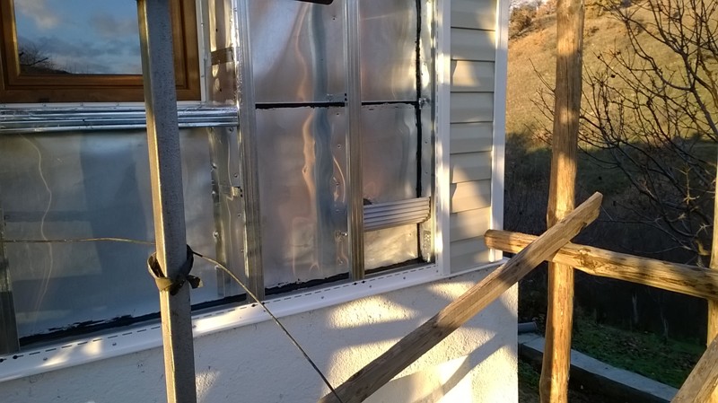

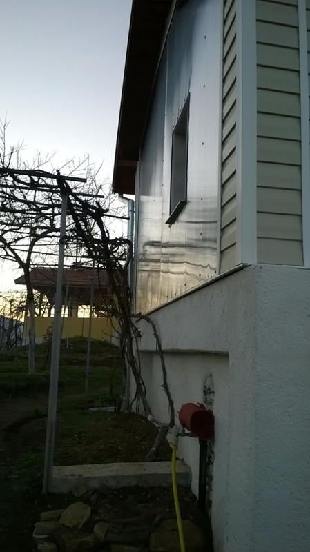

Благодаря,наистина слънцето през лятото ще е под по-остър ъгъл.А там имам и голяма стреха и лозница.
Преди малко баба ми звъни и казва,че нещо бучи :) -тръгнали са вентилаторите и без монтиран поликарбонат.
Това малко ме обнадежди,че иначе бях скептичен.Толкава труд му хвърлих,дано пък работи!
Evgeniy - майстор
Ще има ефект - не се кахъри :).
Слагал ли си изолация и ламарина отдолу,че не мога да видя добре?
nilro - специалист

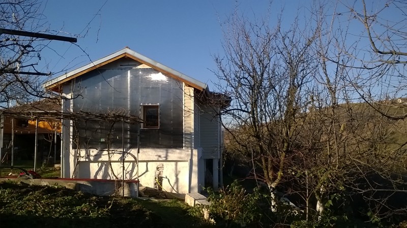

Стената е с ориентация на ЮГ.

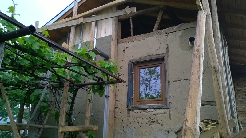

Беше в окаяно състояние
Направих конструкция от профили за гипсокартон и подмушнах вата 5 см с плътност 50.
Алуминиевите ламарини почистих от печатарските мастила и монтирах върху тази конструкция.
Гърба на ламарините,за хубаво или за лошо, в повечето консрукция не контактува с ватата.

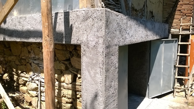

Бетонните пояси и колоната,с които укрепиха къщата измазахме с ТИВИТ и завършихме с пръкана мазилка.
Отдясно добавих греда и малко сайдинг,за да се получи симетрия и да постигна размерите на двете полета да се получат 2м на 3м за да се включа в маскималните размери лист поликарбонат 2,1 Х 6м.
Направих от дъски нещо като каса по периферията,като дъските закрепих с пяна винтове и дюбели,а от вътрешната страна на дъските,където ще контактуват с въздуха сложих от същата ламарина.Всички снадки минах с черен полиуретанов уплътнител и алуминиево тиксо.
WP_20151129_16_16_23_Pro (1).jpg (101.07 KиБ) Видяна 3076 пъти
Кухината за въздуха се получи около 15 см.
Дали няма да е много?
Но трябваше да излезна на нивото на сайдинга и колоната отляво.
В хухината може да се наложи да слагам влагоуловител,защото пропустах в най-ниската точка да направя някакво отводняване при конденз.
Мога и да интегрирам и някоя водна серпентина за лятото,макар че вече инсталирах слънчев колектор за топла вода на покрива.
Сложих и 2 насочващи пластини за входящия въздух,да не бие директно в поликарбоната и 4 за изходящия.
Нова конструкция за поликарбоната и боядисване.
Утре затварям стената.Дано не съм пропуснал нещо че ще махам и скелето.

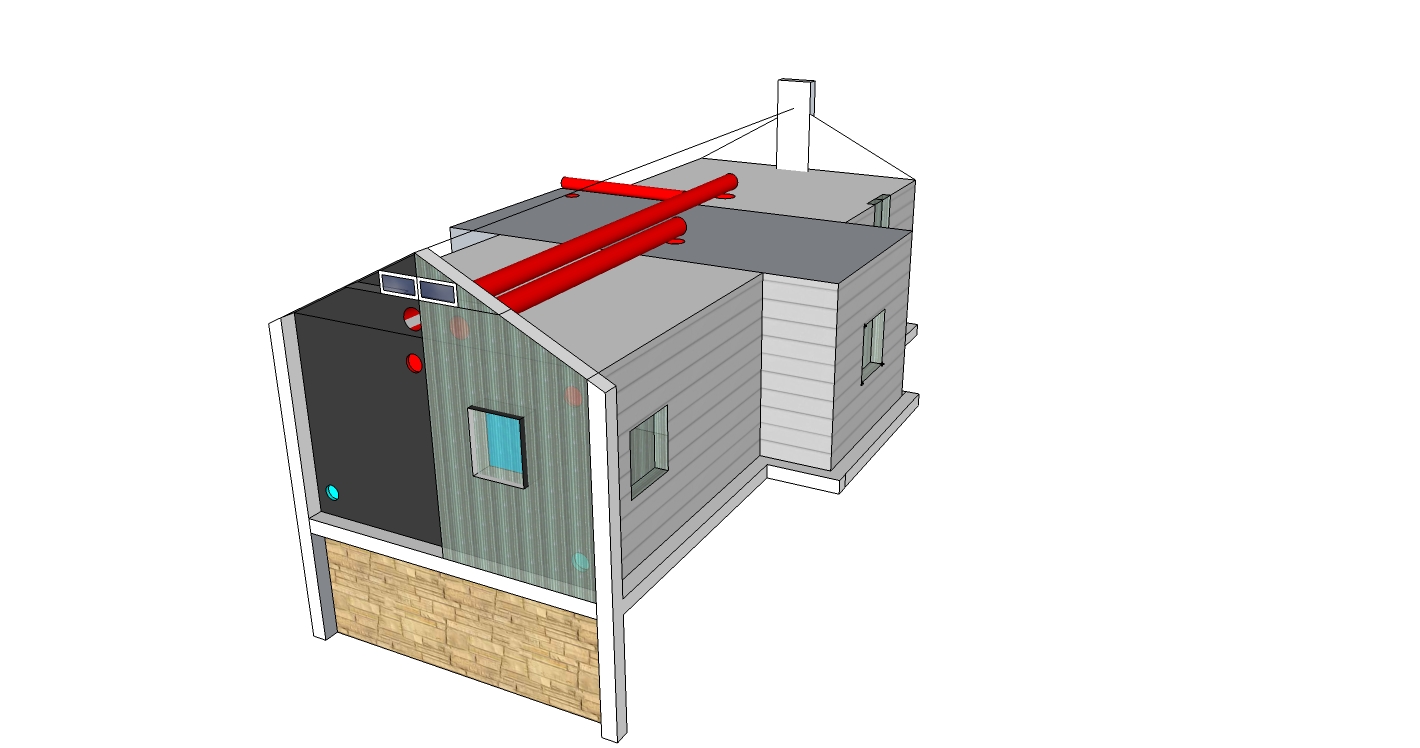

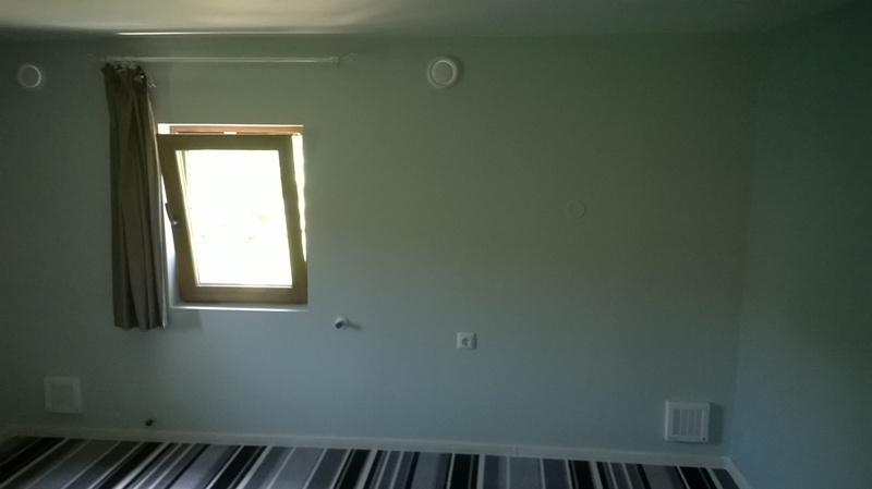

Отвътре стената изглежда така-
А идеята е да ходи топъл въздух и до други 3 помещения.Да поддържа някаква положителна температура през седмицата.Ако има слънце де.И да предпази водопровода от замръзване.
Ще ходим в къщичката предимно събота и неделя.

egomen66 - майстор

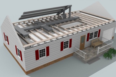

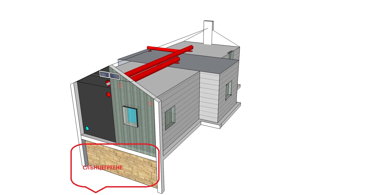

На тази стена , в ниската си част , има ли добро слънцегреене? Качвам ти , и една снимка , за бъдещи проекти... До колкото разбрах , с тока нямаш проблеми , щом споменаваш включването на вентилаторите. :partyman:
nilro - специалист

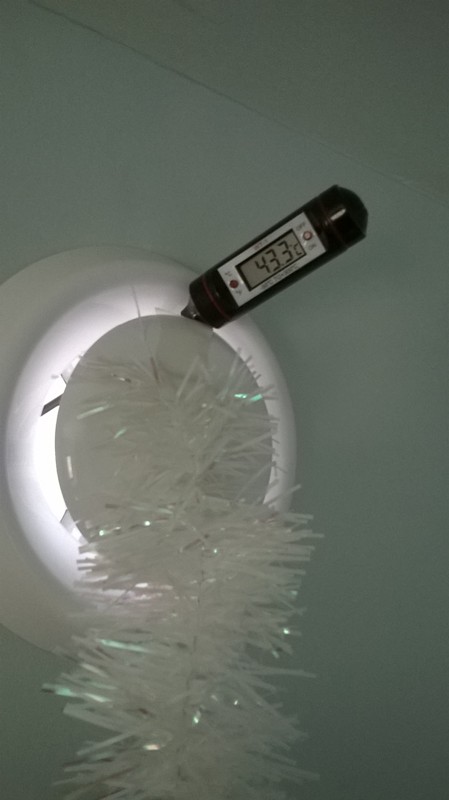

С тока засега нямае проблеми.
Слънцегреене под стената има,поне зимата.
Системата се включва около 9:00 и работи до 15:00 -16:00 часа.
Стената в събота повиши температурата в стаята от 7 на 16 градуса,като през отворите излизаше въздух 43 градуса.
На горните изводи,които са за другите помещения и за сега са затворени,температурата беше 49.
В неделя при външна температура 7 на сянка и 13 на слънце се повиши от 7 на 20.Въздуха на отворите в стаята-до 55 градуса.
Стаята е около 12 квадрата с нестандартна височина само 2,02 м.
Откачих термостатите от ламарината,защото при температура на ламарините 30 градуса,топлият въздух беше едва 13.
Сега вече включват и изключват по температура на въздуха,а не по температура на конструкцията.
След празниците продължавам с въздуховодите към другите стаи :)
