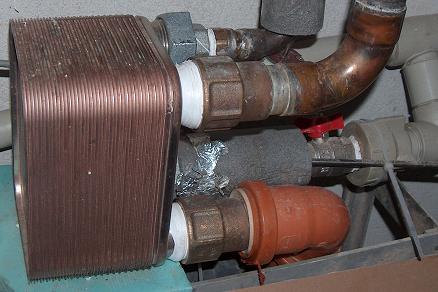

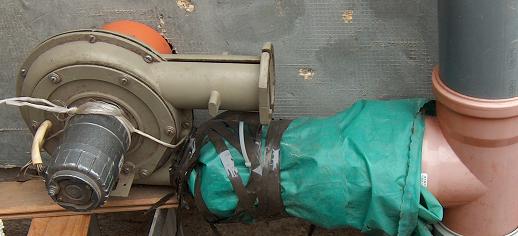

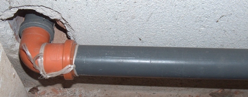

Zurlata написа:
Пусни снимки на това твоето кат имаш време.
Отгоре на водния топлообменник влиза медна тръба ф35, свързана към изхода на котела. Отдолу излизат охладените газове.
На снимката с въздушния топлообменник се вижда изхода през стената - отдругата страна е вентилатора.
Системата е спретната за около ден с цел тестване. Работи вече 3 месеца. Сега остава да се приведе в приличен външен вид :oops:
Котела е газов, дима е практически чист - излиза C02, H20 и разбира се всичко останало засмуквано от въздуха (азот, кислород, аргон ...).
За твърдо гориво пластинчатия топлообменник няма да стане, а и без това е доста скъп.
Вентилатор за изсмукване на димните газове
Топлообменник димни газове-въздух
Топлообменник димни газове-вода
