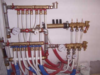

тръбите са обикновенни 16-ки с ал.вл. как да определя дебита?А по въпроса с подовото какво ще кажеш? :partyman:
2v6 - майстор
kuuuuuul написа:
По въпроса дали съм пробвал само термопомпата да загрява само подовото ли? Не съм.
При мен подовото е пак 3 кръга с ф16 - 80, 60 и 20 метра. Хич не е добре :cry: , не направих това което пишеше в дебелата книга... Моето външно тяло се води 20000 BTU и при температури над 0 дава повече топлина, отколкото системата може да отдаде при температура на водата 40 градуса. Сега я преработвам с цел повишаване на дебита.
При теб ще е малко по-добре, ако серпентините ти са с приблизително еднаква дължина. Дебита обаче ще е малък! Проблема е от фитингите на тръбата ф16 - много са тесни!
За добра работа може да вържеш чилър най-много 12-ка. Ако искаш по-мощен е добре да е с честотен инвертор.

А какво пише в дебелата книга?Видях едно NEO 12-ка обикновен за 350лв, дали ще е подходящ и какъв топлообменник ще ми трябва.Разликата в кръговете не е повече от 10м,а имам и регулатори на дебита с които го изравнявам,ако това имаш в предвид.

Пишеше тръба ППР ф21 със стена 2 мм. Това означава светъл отвор 284 mm2. Фитинга на тръба ф16 с алуминиева вложка е около 50 мм2 :idea:

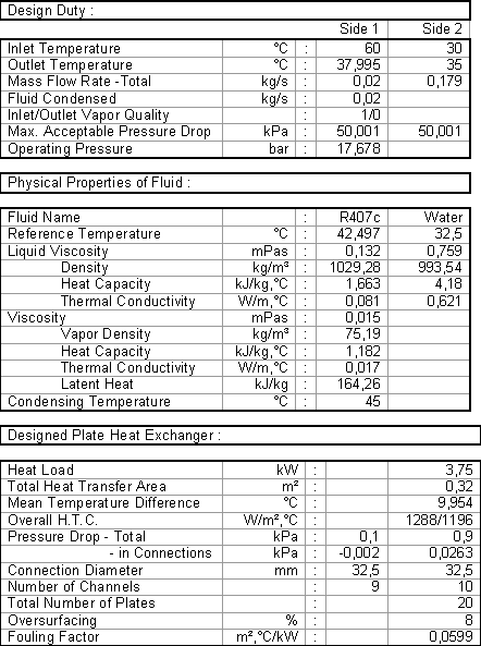

NEO-то ще стане. Утре ще ти сметна един топлообменник.
Щом имаш врътки с дебитомери е добре. По тях горе-долу може да се разбере общия дебит. При такава малка разлика в дължината на кръговете мисля, че няма да е необходимо допълнително изравняване с врътките.

Това устройва ли те?
Проектиране топлообмен кондензация фреон R407c-вода

3.75 мощността на някакъв климатик NEO, 12-ka. Този дето си го харесал каква мощност е?
При мен загубите са около 5 кв при външна температура -10 градуса.
