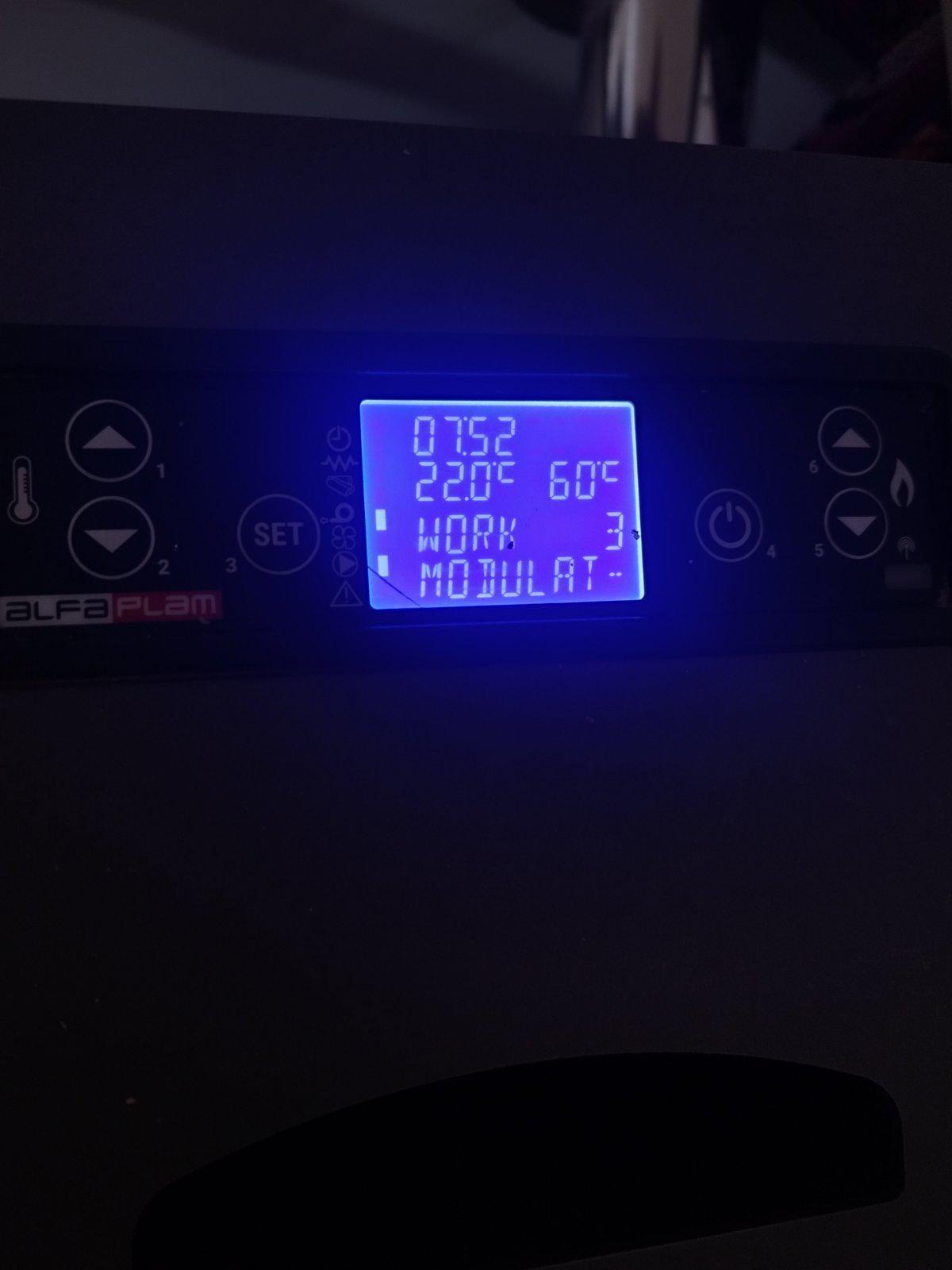

Та както казах - мислех като теб. Сложих термостат на буфера и камината като вдигне 60градуса на буфера се изключваше, а като падне на 40 да се пали отново за да го сгрее. Разхода беше две чувалчета на ден. Даже мислех да пусна тема кой как е настроил логиката на управление, но се отказах и си почнахме наши експерименти за по няколко дни различни варианти. Та в края на краищата се оказа, че най добре е да не се управлява по водата в буфера, а да си работи нонстоп на модулация. Разхода падна на чувал и половина за денонощие.

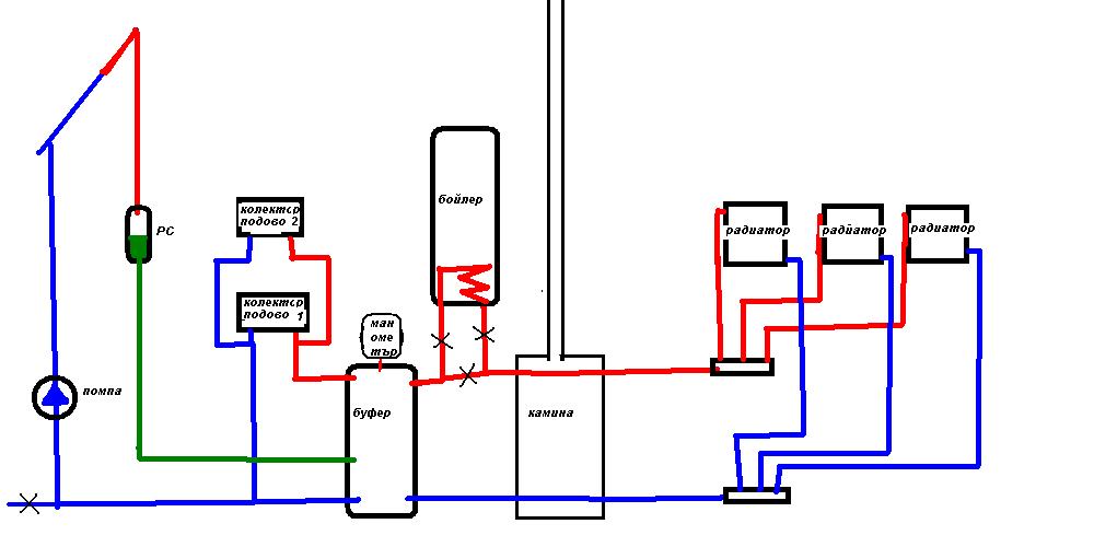

vlax - майстор
пет дек 01, 2023 4:40 pmivanovbg написа:
Ако някой го интересува мога да нарисувам и схемата.
Мен не ме интересува,но за някой може би.Пусния, на някой може да послужи за Сламка,ще му спести време.
ivanovbg - майстор
Еми това е схемата. Максимално убрана от излишна електроника. Бойлера е с две серпентини 150литра на елдом и като спре да се пали камината ще се подвърже и другата серпентина към слънчевото.Буфера е 200 литров обикновен пак на елдом. Колекторите за подовото са с дебитомери, помпа и с термостатичен вентил. Радиаторите също са с термостатични вентили. Слънчевото е с тръбен колектор 20 тръби изпълнен като дрейнбег система от затворен тип като се ползва и като разширителен съд на системата. Засега ми прави впечатление ниския добив в хубав слънчев ден. Около 3-4 градуса долу при бойлера. Очаквах повече,но напролет ще му търся проблема. Предполагам , че е от термопастата. Тази която беше в комплекта беше доста малко. Купил съм още и напролет като я добавя ще видя как ще е. РС е от канта за кока кола и идеално херметизира системата.
Камината е Алфаплам комо15. Избрах я нея защото си има всичко вградено. Помпа, РС, стаен термостат. Хубавото е че има защита по повишено налягане в системата. Така ако се спука серпентината на бойлера и почне да се вдига налягането тя ще сезадейства и ще има ранно предупреждение. В момента е почти без налягане. Манометъра показва 0.6 бара - тоест водния стълб. Не мисля и да го вдигам. Нищо не шуми. Държи зададената температура без проблем.
