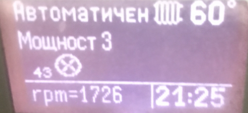

ddchipev - напреднал
нед фев 06, 2022 9:22 pmandy_forresite написа:
Толкова оборота очаквах да станат. Щом гори 4 часа само на трета без да падат пелети, тогава трябва да се увеличи третата.
Трета: 9,5 секунди, пауза 30, вентилатор 43%
Втора: 9 секунди, пауза 45, вентилатор 40%
Първа: 6 секунди, пауза 50, вентилатор 37%

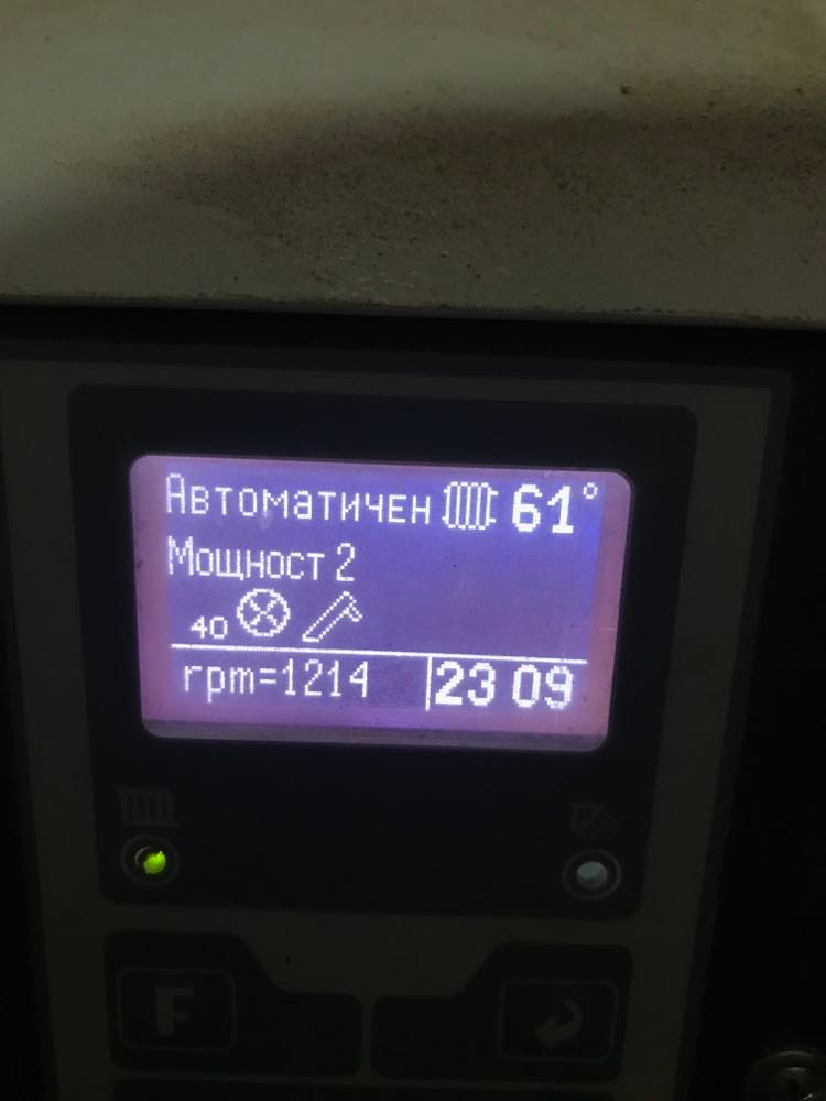

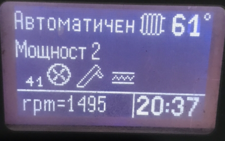

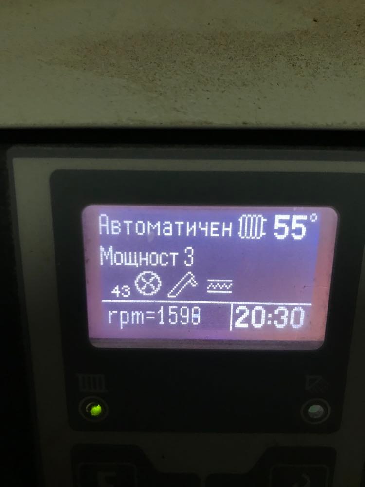

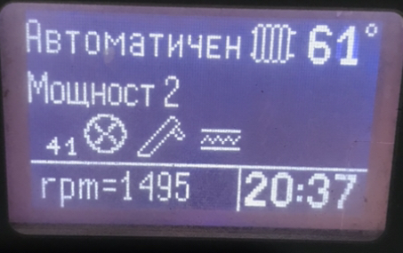

При тези настройки се вижда че има разлика и то вървим към още по-добро .За това направих и снимките да видите .
Но още нещо малко ще трябва да се пипне andy_forresite !
Както се вижда на снимките почти за 2ч и малко той си достигна температурата и мина на мощност 2 (което до сега не го е правило) ,но седи има няма 10 мин на мощност 2 и от 61C пак спада на 58/59 C и си минава на мощност 3 .
Та според мен трябва нещо по мощност 2 да се пипне малко ,но незнам andy_forresite ще каже:-D :-D
Иначе довечера като го заредя ще кажа дали има спад на разхода .
Пелетите изгарят на 100%
andy_forresite - майстор

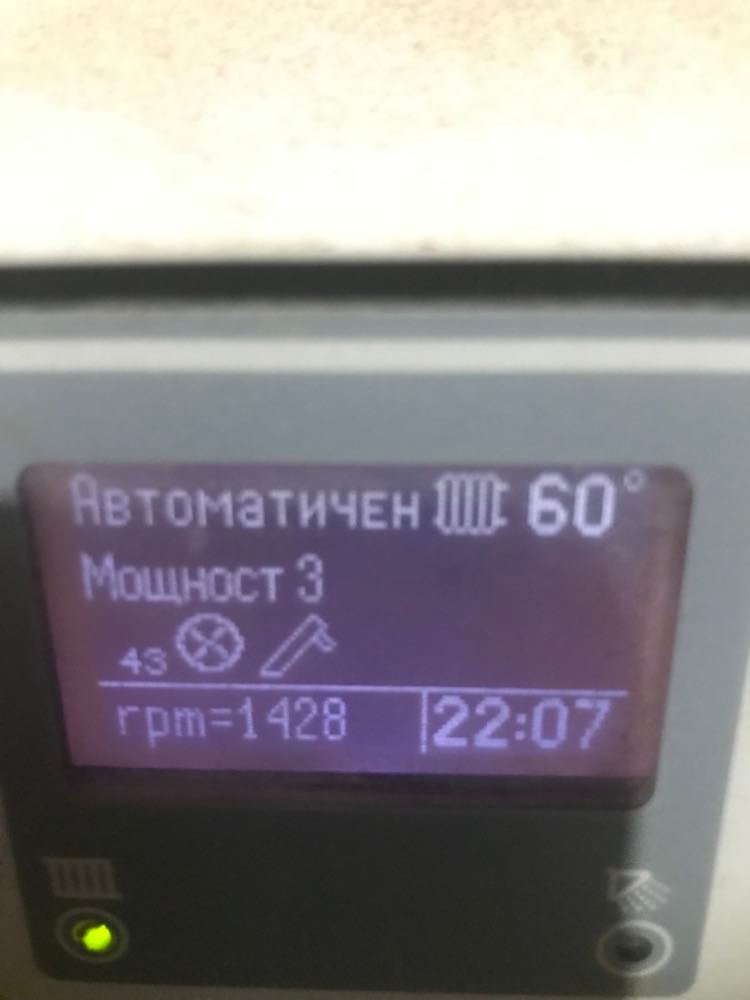

Мисля че ще ти трябва стабилизатор за напрежение. В темата за грейко (която към днешна дата е около 1450 страници) продъних очите на горките четящи форума с писаници за това колко зависими са оборотите на вентилатора от входящото напрежение от мрежата. Две са основните неща по настройката - гориво и въздух. Когато едното, в случая въздуха, ти бяга накъдето и когато поиска, не гори добре. Така функционира и ДВГ на бензинова кола - чрез сензори се цели поддържане на стехиометрична горивна смес от ламбда = 14.7. Е какво съотношение имаме ние с теб - никакво. То е каквото стане и нямаме контрол. Та преди да взема стабилизатор ръчках тия настройки по 5-7 пъти на ден. Дори бях хванал графика в колко часа са пиковете (спад и високо) напрежение и разцъквах настройката за въздуха.
При теб при 43% въздух веднъж са 1590 оборота/минута, а друг път 1428. Това е по-голяма разлика отколкото при мен и ми скъса нервите това колебание. Ако искаш довечера ще ти напиша модела на моя стабилизатор, от който съм доволен. Не е супер хипер точно поддържане на 230V, но от година и половина не променям нищо по настройките. Тоест има някакво колебание в оборотите, но е в малки граници и няма да се усети при тази огромна горелка. Моята е двайсетачка и понася колебания в диапозон +-30 оборота. Което е нищо :)
А не ще да задържи температурата на мощност 2 понеже оборотите гледам са потънали до 1214. Ниско са за това подаване. Трябва да ги вдигнеш до 1300-1340 rpm. Сега си на 40%, значи увеличи с единица - 41%. Пак ще се колебаят и няма да става както трябва. Но на моменти пък ще се получава ... това ще се определи от напрежението 230V. В момента токът у вас се колебае в диапазон 20 волта - достатъчно да съсипе горенето каквото и да правиш.

Да ако може кажи модела на този стабилизатор за напрежение да видим дали е от това проблема ,а аз ще го вдигна с една единица и ще видя как ще е. И разходът довечера ще засека за 24часа

За повече сигурност проследи оборотите няколко дни и ако са различни, както е видно от трите снимки, тогава решавай дали ще купуваш и какъв. Стабилизаторчетата имат и ф-ция да защитават от токов удар и мълнии, така че парите няма да отидат зян :drinkers:
