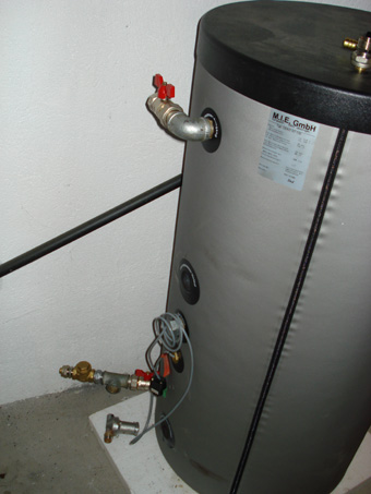

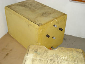

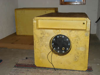

apeiron написа:Дали ще са надеждни? Някви мръсотии падат от серпентината, мисля да ги продухам с вода и да ги монтирам. Някой може ли да даде идея как точно да ги свържа двата?mjjmiro написа:Някой знае ли какво производство са тези бойлери за слънчев колектор?Домашно

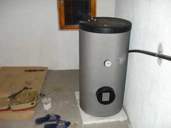

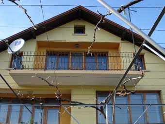

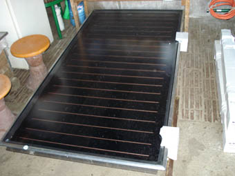

Значи, това е колектора който съм взел, мисля да го сложа така, че горния му край да е на тирасата или малко по долу а другия на асмата получава се ъгъл 40 грд. Бойлерите тези които са горе ще ги поставя зад десния прозорец, което е показано на горната снимка. Така получилия се наклон добре ли ще е за гравитачно движение-без помпа??? Кажете ми и за бойлерите, избрах тези защото ми казаха, че този колектор щял да прегрява 120л бойлер през лятото а нямаше 150 и взех тези двата по 80л, ще имам ли за в бъдеще проблеми с тях, мога веднага да ги върна взех ги преди седмица??

mjjmiro написа:Значи, това е колектора който съм взел, мисля да го сложа така, че горния му край да е на тирасата или малко по долу а другия на асмата получава се ъгъл 40 грд. Бойлерите тези които са горе ще ги поставя зад десния прозорец, което е показано на горната снимка. Така получилия се наклон добре ли ще е за гравитачно движение-без помпа??? Кажете ми и за бойлерите, избрах тези защото ми казаха, че този колектор щял да прегрява 120л бойлер през лятото а нямаше 150 и взех тези двата по 80л, ще имам ли за в бъдеще проблеми с тях, мога веднага да ги върна взех ги преди седмица??Наклона е добър, но значение има и съпротивлението на тръбите и серпентината. При широки тръби и фитинги и 10 градуса наклон става.
Това колекторче ако е 1.5м2 няма да прегрее 120л бойлер, стига да не е започнал сутринта от 70 градуса. Ако ползваш всеки ден водата пробвай първо само с единия бойлер. Тези бойлери имат ли електрически нагревател?

колектора е 2.00кв, бойлерите нямат нагревател! Вчера ходих и ги върнах, защото ми казаха, че трудно се обезвъдушавали хоризонталните бойлери със серпентина и взех друг 120л. пак без нагревател но вертикален. Притесняваме само тава дали ще циркулира водата без помпа между бойлера и колектора заради малкия наклон който ще се получи, тъй като горния край на колектора ще е до терасата а бойлера ще е горе долу на нивото на прозореца и ф20 медни тръби, затворена система?! От тези двата от серпентината излизаше ситна ръжда но от новия няма нищо, и вътре е облепен с нещо като пластмаса целия!
