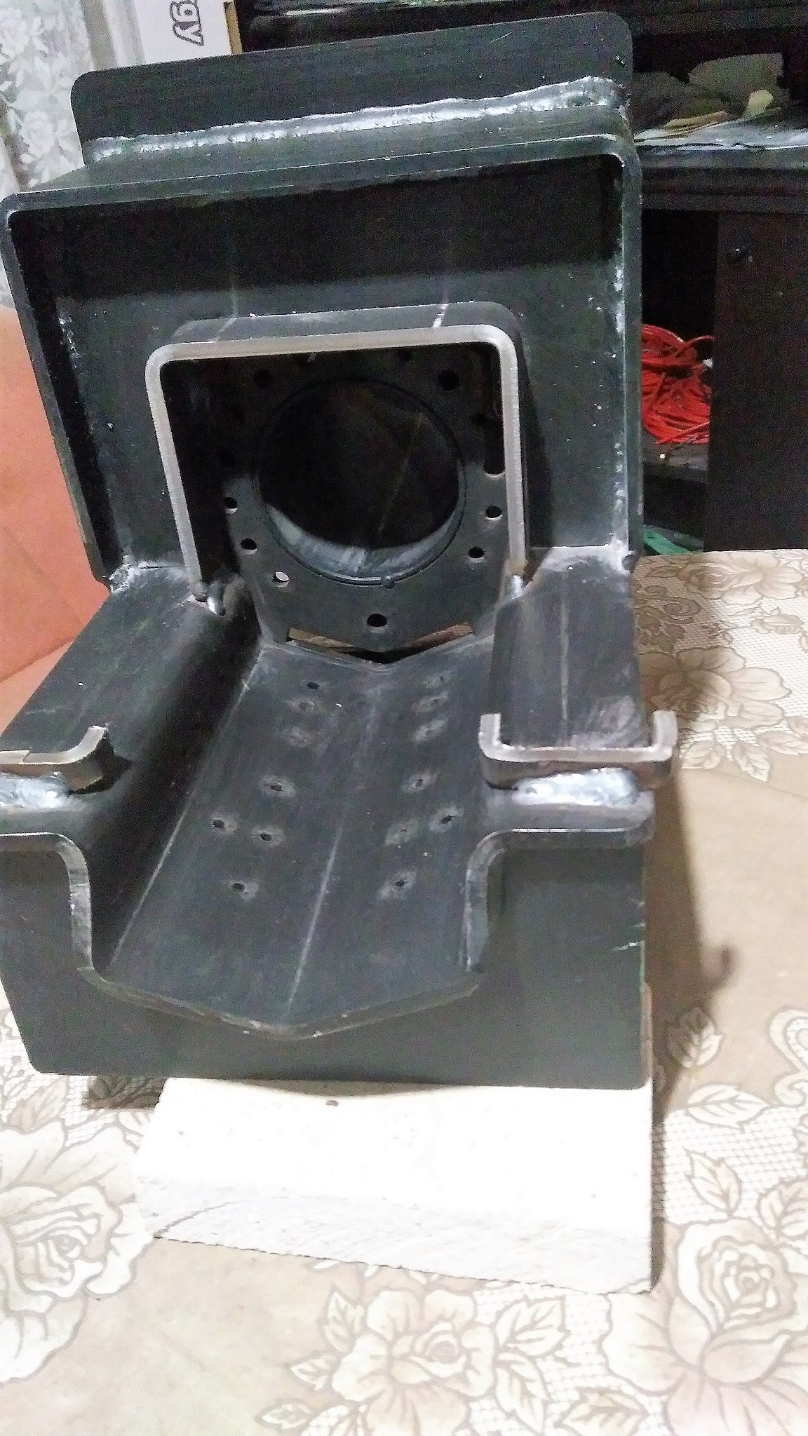

нед яну 20, 2019 5:20 pmphantom_ написа:
Не няма изходно положение,целта е където и да е скарата да гори без проблем.
Че има значение ,къде е изходното положение ,има.Целта е малко по различна и ще се опитам да я обясня.
Механичното самопочистване е много по ефективно от всякакви почиставания с въздух.Не напразно всички големи производители ,разработват ,такива самопочиствания.Друг е въпроса,колко от тях са удачни и ефективни.Вариантите са най различни с подвижни предни скари,задни,подвижни кошници.Но може би най удачния вариант е задвижвания механизъм(между другото нарича се актуатор) да бъде скрит в задната част на горелката.Нещо ,подобно,което е направил и колегата.Металната пластина ,която е задвижвана от него,също е хубаво да бъде скрита,да не бъде в горивната камера.
Когато настъпи времето (например на всеки 5 минути), този двигател бавно премества планката напред и я премества на няколко сантиметра напред.Това разстояние зависи естествено от мощноста и вида на горелката
После се скрива.Този сценарий се повтаря отново и отново.
Тя изтласква акумулиращата пепел далеч от мястото, където „свежото“ гориво пада, така че може да получи въздуха под пламъка и да запази най-доброто съотношение въздух / гориво.
В крайна сметка механизмът за почистване избутва пепел, която изтласква пепел, която изтласква пепел (и така нататък ...), която пада от ръба на горелката.
Никакви продухвания,в началото на горивния процес или в края или ,както и да е логиката.Целта е във всеки един момент,горивния процес да бъде оптимален.

Колега Radoslaw при мен няма крайно положение заради по прост и ефективен механизъм. Колкото по малко елементи и електроника има толкова е по надеждно. Механизма е отзад в горелката и само една пластина отива до скарата където е хваната. Двете скари са идентични така че да няма запушвания между едната и другата по време на горенето. Скарата е с ход от край до край.
