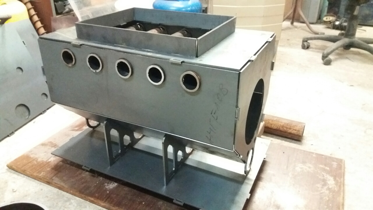

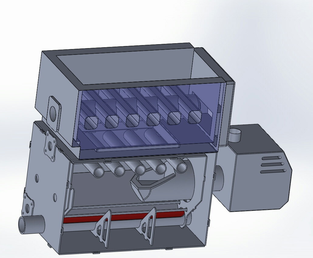

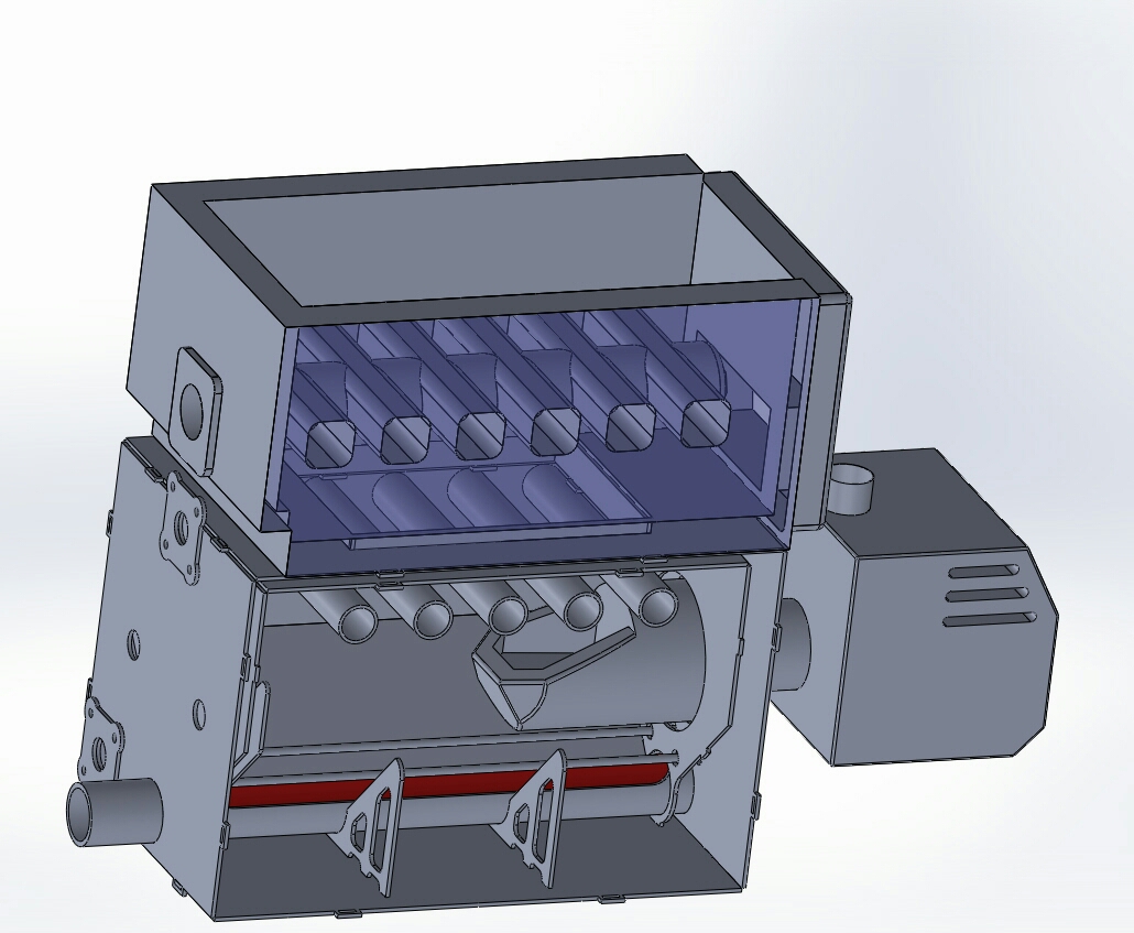

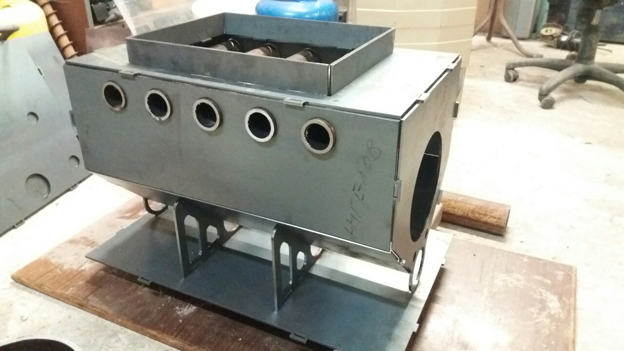

И аз се извинявам за бъзика с Бугатито ! Приятела ми гледа доста котли по пазара,Хареса му ÖkoFen,котлите ама вика за тия пари ще си направя чисто моя разработка и ще си купя четири комплекта шаранджийски въдици на DAIWA с макари от най висок клас (за сведение въдица и макара има нема 2000 хил.лева +,за един комплект) и го направи. Тунинг на горелката не сме правили,само направихме кутия с водна риза и отгоре качихме един нов виадрус със 6 ребра.Но тънкоста е във свързването: в кутията подържаме 75-80 градуса в кутията а в котела 50(получава се два успоредно свързани котела един върху друг),кутията си има автоматика и сама си вади пепелта,почистването на котела спокойно може да се прави на 2 месеца,той и почти не се цапа с дървесни пелети А2 клас които са с повече пепел.За сведение тази година си купи от същите (мотокар сервиз) на 370 лева тона в началото на септември.Когато се прибере от риба ще снимам и изпълнението на котела!
