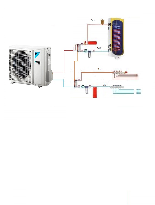

speka_rs - майстор
Списък на основните използвани материали :
1. Климатик Дайкин FTXP60M
2. Пластинчати топлообемници 0,3 и 0,76 м2
3. Помпи 25-4 за БВГ и 25-6 за радиаторите
4. Бойлер 200 л с две серпентини
5 . Серпентина за вграждане 0,1-0,2 м2
6. Тръбна разводка за БВГ ППР 20 мм, за радиатори ППР 40 мм
7. Филтър 1/2 " У образен за БВГ и филтърна колона 1" радиаторите
Тръби, кранове и холендри на цвят и вкус.
п.с. Ще помоля всички колеги, които имат въпроси и не са точно за тази система да пишат Л.С. или да си пуснат отделна тема и обещавам да помагам със знания, колкото имам и мога.

speka_rs - майстор
Boiler i radiotri.jpg (35.94 KиБ) Видяна 1294 пъти
И нещо като схема на системата.
LazarGanev - "Велик майстор"
Шпеков, не знам дали някой ти препоръча тази схема или сам си я измисли, но не е добра, макар да изглежда логически правилна. От ниския СОР (заради високата температура на водата) ще загубиш много повече, отколкото ще спечелиш от производство на БГВ. Махни бойлера от схемата, намали работната температура на 30*С и ще си много по-доволен

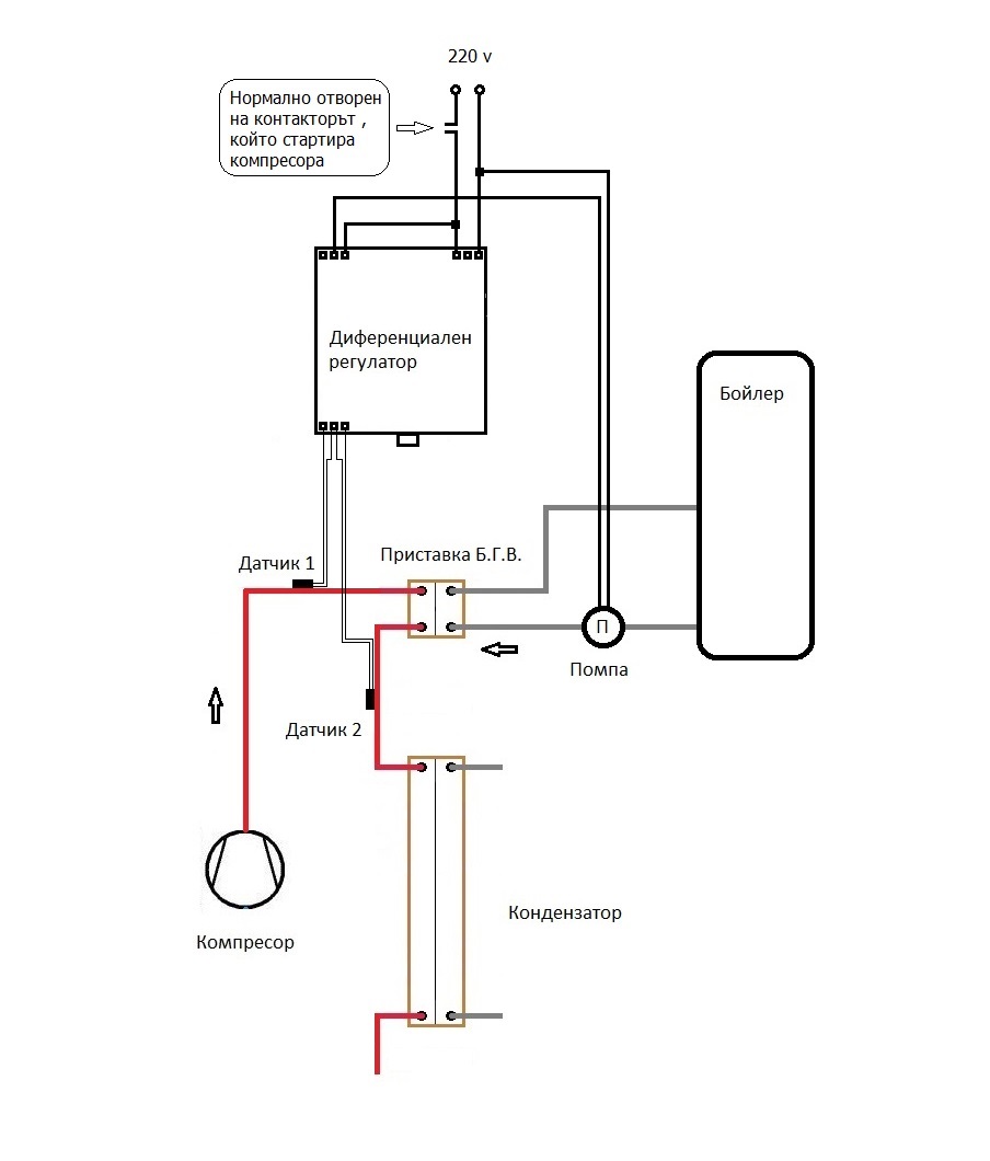

шоп - майстор
За мен схемата си е много добра, ако са спазени няколко основни неща.
В кондензатора да се отнема само енергията на прегретите фреонови пари ( която е около 15%) от общата топлинна мощност.
Така в този топлообменник за БГВ никога няма да има фазов преход, основната кондензация си е в основния кондензатор, който е към системата за отопление. Така може да имаш 50 гр в бойлера и 30 към подовото и ще си доволен.
Има доста начини за постигане на целтта.
Моята нова ТП съм и сложил управление на кондензацията, която командва помпата за БГВ
Регулатор на кондензацията.jpg (74.16 KиБ) Видяна 1235 пъти
speka_rs - майстор
пон сеп 13, 2021 8:51 pmLazarGanev написа:
Здрасти Лазаре,
Схемата ми я е подсказал доста по-голям капацитет от теб в термопомпите. Той е и човека, който ми каза да не се занимавам за такива мощности със земя-вода. Както съм написал по рано моя си е системата ще си експериментирам с нея. Не съм лъгал никого, колко добре ще му топля бойлера.
Имам термометри, имам електромер и климатичаря и той е под ръка, ако видя че не се получват нещата оксижена и тръбореза ще помагат. Ще мина само на 1 топлообменик, купил съм си големия топлообменик така че да пасва и само той. За разлика от повечето хора не ме страх да експериментирам.
speka_rs - майстор
вт сеп 14, 2021 7:00 amшоп написа:
Шоп има натурела, която ще се занимава с помпата за БГВ само над определена температура на фреона, няма за идея като си стой на ниските градуси фреона да го карам да топли и БГВ, идеята ми към момента е над 50 градуса. Има и наблюдателно стъкло където да наблюдавам какво излиза от 1вия топлообменник. По-малък от това пластинчат топлообменник не успях да намеря, но пък лесно ограничих размера на серпентината и я разположих най-ниско в бойлера. Тестовете като застудее ще покажат най-добре какво и как се случва.
Последна промяна от speka_rs на ср сеп 15, 2021 5:07 pm, променено общо 1 път.
шоп - майстор
вт сеп 14, 2021 8:19 amspeka_rs написа:
Не е проблем ако е голям топлообменника за БГВ
Той може да предаде само толкова топлина, колкото му позволиш. Ако спре или намалее дебита на БГВ през него то няма от какво де се притесняваш.
Всъщност то не е болка за умиране дори на моменти ( при 100% студен бойлер) основната кондензация за момент да се прехвърли и в основния кондензатор.
Просто не трябва да сме лакоми и да издуваме ТП да работи на високи градуси.
Регулираме си я на минимални градуси ( 30-32 да кажем) за да ни е топло от подовото пък в бойлера каквото се загрее до 45-50 е все берекет:-)))
speka_rs - майстор
Шоп идеята е да се контролира термопомпата по връщата се вода на радиаторите, ако има нещо в повече да се включи и помпата за БГВ, ако няма живи и здрави има по линията и чисто електрически бойлер.
Последна промяна от speka_rs на ср сеп 15, 2021 5:08 pm, променено общо 1 път.
вт сеп 14, 2021 8:11 amspeka_rs написа:
Здрасти Лазаре,
Ти направо пишеш история, браво! :weedman:
speka_rs - майстор
ср сеп 15, 2021 12:08 amLazarGanev написа:
Със сигурност се надявам да се разреши този спор, работи ли тази схема или не. Аз ще пиша при всички положения какво се случва.
