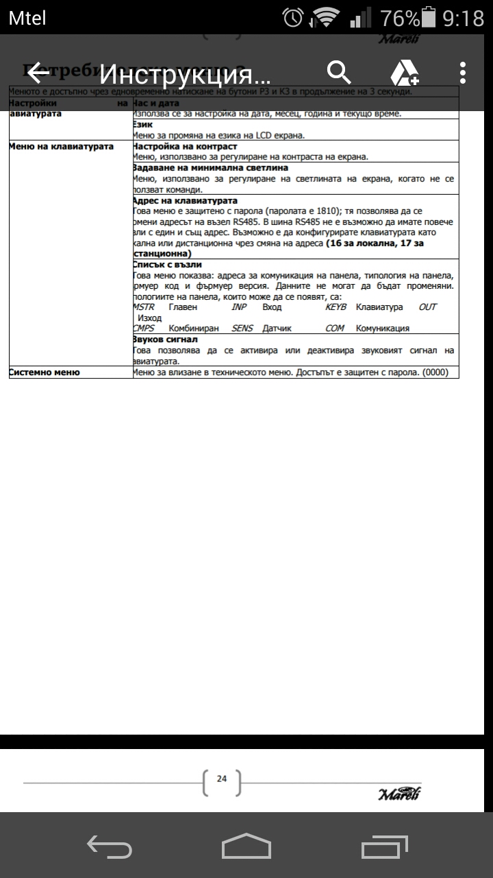

Това става ли ? :cool:

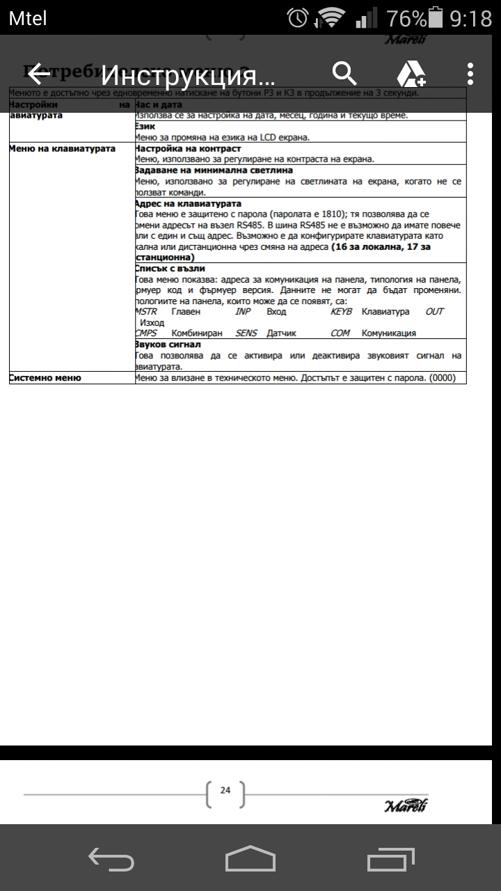

nokoniko - специалист
Изтеглих описанието, но не откривам как се влиза в инсталаторското меню.
Rumen72 - специалист
nokoniko написа:
Там си пише -0000 , сервизни настройки, най отдолу ,системо меню
бай Кольо написа:
Не става, като горната на снимката е
lebendi - специалист
Кода е четири нули, но за новото управление с друго не мога да помогна.
