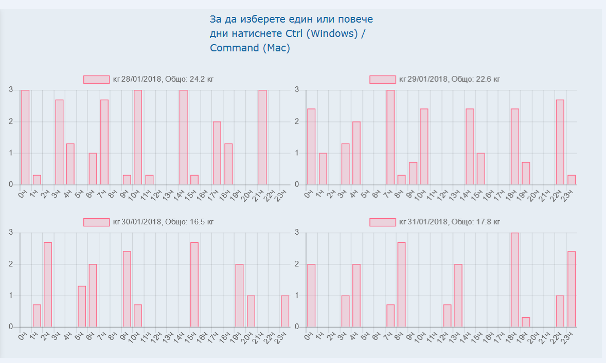

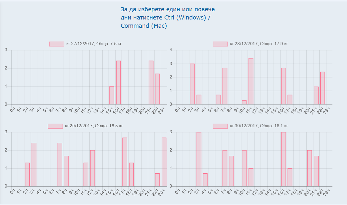

Продължение:
Наложи се все пак да направя известни корекции:
Първо - коригирах стойността за производителност на шнека с измерената от мен.
Това веднага се отрази на останалите параметри - вдигнаха се с ~ 10%, включително и разхода за деня.

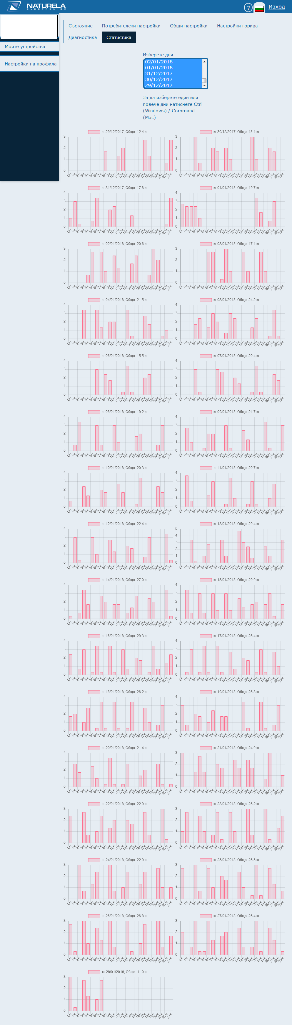

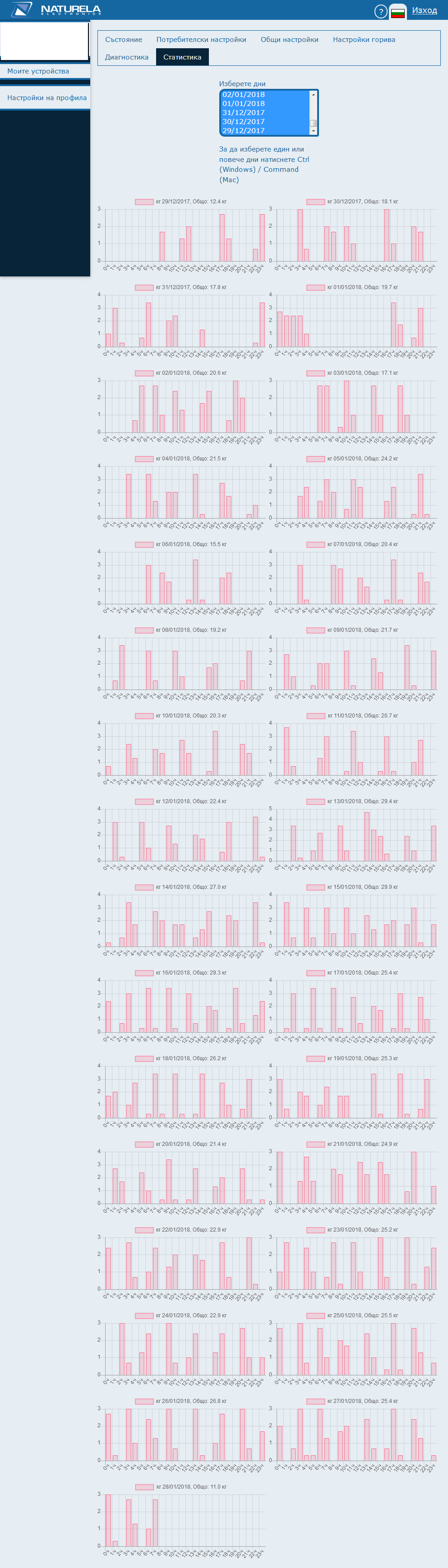

Ето хистограмите за работата на системата с новите настройки.
За жалост сайта на Натурела пази данни само за 30дни, дните от пускането на системата на 9.12 до 27.12 се губят.
Затова пък всичко се преизчисли автоматично:
27.12 30.12 2017.PNG (73.76 KиБ) Видяна 2304 пъти
28.01 - 31.01.2018.PNG (77.25 KиБ) Видяна 2304 пъти
Мисля, че това е съвсем реалният разход, засечено по оставащите чували с пелети.
Поради промяната на параметъра на капацитета на шнека, реалните стойности на мощностите също се завишиха,
затова ги коригирах така"
Р3=19.2 КВ
Р2=13.2 КВ
Р1=11.2КВ
PS=7.0КВ
Последните 20-ина дни работи с тези занижени стойности, от хистограмите се вижда, че дори в най-студеното време
разходът не превишава 30кг/ден като термостатът включва на всеки час.
