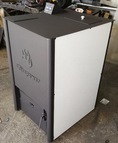

КУПИХ СИ ТАКАВА ПЕЛЕТНА КАМИНА, НАТОВАРИХ Я С 13.5 kw РАДИАТОРИ ПРИ 82КВ.М.ЗАСТРОЕНА ПЛОЩ , МОНТИРАНА Е В СУТЕРЕННО ПОМЕЩЕНИЕ БЕЧ С КОРИДОР И СПАЛНЯ И МИНИКУХНЯ.ПРИ ТЕМПЕРАТУРА НА УЛИЦАТА В НАШИЯ РЕГИОН ДЕНЕМ +4/+7 И НОЩЕМ 00/-4, ПОСТАВИХ РЕЖИМ НА КОНТРОЛЕРА <АВТОМАТИЧЕН =29> ЗАДАДЕНА ДОСТИГНАТА ТЕМПЕРАТУРА ЗА ИЗКЛЮЧВАНЕ 48^ <POWER =7> <FAN=22/23> ДОСТИГНА 48^ ЗА ОКОЛО 45-50 МИНУТИ И ИЗКЛЮЧВА ТОЧНО НА ЧАС.СЛЕДВА 2 ЧАСА ЦИРКУЛИРАНЕ ДОКАТО ОХЛАДИ ДО 19^ (КАКТО Е ЗАДАДЕНО 48-29=19)ПРИ КОЕТО В СТАИТЕ СЕ УСТАНОВЯВА ТЕМПЕРАТУРА +19/+22 ГРАДУСА И ПАДА ДО 18/19 ЗА ТОВА ВРЕМЕ.
РАЗХОДА НА ПЕЛЕТИ КЛАС "А" НА КОИТО ПИШЕ 5.3 KWH/KG И ЧЕ 70%СА ИГЛОЛИСТНИ И 30% ШИРОКОЛИСТНИ ПРОДАДЕНИ МИ ЗА УКРАИНСКИ ИЗНОС В ОПАКОВКА ЧУВАЛИ ЗА ИТАЛИЯ "NORTH" БЯЛО СИНЯ РАЗЦВЕТКА С БЯЛА МЕЧКА ....))пРИ ЦЕНА 360-380ЛВ/ТОН
РАЗХОДА ПРИ ТЕЗИ ОПЦИИ Е ЗА 24 ЧАСА ВРЕМЕ ТОЧНО 20KG. :? -НЕ ЗНАЯ ТОВА ДОБРЕ ЛИ Е ИЛИ НЕ Е, ЗАЩОТО НЕ СЪМ КУПУВАЛ ОЩЕ ДРУГ ВИД ПЕЛЕТИ ЗА СРАВНЕНИЕ.ПОКУПКАТА НА ПЕЛЕТИ НА ПОДХОДЯЩА ЦЕНА И ДОБРО КАЧЕСТВО Е ДОСТА РИСКОВА ОПЕРАЦИЯ И ПРИЛИЧА НА "ДУНАВ МОСТ -2" А ЗА СКЪПИТЕ В ПРАКТИС , ПРАКТИКЕР И ДР.ВЕРИГИ ЗНАЕМ.ТОВА Е ДРУГА ОТДЕЛНА ТЕМА.

Промени начина на писане. Странни са ми тези големи букви и символчета.
Не съм сигурен че разбрах как регулираш температурата у вас. Задаваш температура на водата, която когато котелът/камината, каквото е там, достигне, да спре да гори и да върти водата до спадане на нейната температура до 19 :? Изключително странен метод за температурен контрол над вътр. температура.
Имаш ли термоглави или стаен термостат? Без едно от двете температурата вътре ще е каквато се получи. Сега е 19-21, а утре като на улицата падне до -10°С, колко ли ще е вътре? Наслагай термоглави и накарай машината да работи по температура на водата. Ще гори повече, но ще имаш постоянна температура примерно 22-23 градуса.
"FirePower W21" От месец имам такава камина ,затова се интересувам от конкретни въпроси по експлоатацията, ако някой има такава.А що се касае за управлението на температурата на въздуха в стаите, това е отделна тема и отваря широка гама от много допълнителни теми които тук сега няма да засягам-как да управляваш най правилно и оптимално.За различните марки пелетни камини конструктурите подхождат по сходен начин, но имат особености които са характерни за самата марка.Това решение което е заложено в контролера за управлението на процеса на горене и поддържане на температурата на водата в различни режими при "FirePower W21" -не мога да коментирам ,защото просто не съм запознат с други марки камини какво представлявт и как го постигат.Затова споделям обикновенни проблеми и технически показатели на работен режим и евентуално отстраняване на неизправности и грешки.
Купих си 21 киловатовата и я ползвам 2 месеца. Много съм доволен! Изгорил съм 1тон пелети до сега. Много просто и здраво е направена, всички настройки ми ги обясни момчето. Камината е супер! Отоплявам 90кв. етаж от къща. Ако имате конкретни въпроси - питайте!
