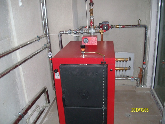

В ляво от трипътния имаш обезвъздушител. Натисни го отгоре с игла да видиш дали излиза вода или въздух.
Пада се точно над крана, който каза колегата да провериш...
Зад помпата на водното подово.

иначе, от направеното при мен , не знам дали личи неправилност?
syncho - майстор
1. Помпата не бих я поставил там
2. Не е ясно как са навити кръговете - дай някаква рисунка
3. Не видях дължината на кръговете
4. Изолирай датчика на трипътния вентил
5. Обезвъздушавана ли е изобщо системата и ако да - колко време? Трябва да знаеш, че едно подово се обезвъздушава няколко дена, за да се обезвъздуши както трябва.
Другото е, че ако е правено подовото с алуминиева вложка може и да е приплесната някоя тръба и да дава голямо съпротивление и да не може да превърта с необходимия дебит.
Доста неща може да не са наред, а тоя "майстор", ако е майстор на място ще си вдигне задника и ще си види системата, а не да те кара да се занимаваш с неща, които не са твоя работа да знаеш.

тръбите са това или така бяха по фактура -
014 1-0001 - Тръба 16х2 с ал.вл. HAKA GERODUR Тръба 16х2 с ал.вл. HAKA GERODUR м 100 1.50 1.50 150.00
014 1-0002 - Тръба 20х2 с ал.вл. HAKA GERODUR м 40 2.04 2.04 81.60
кръговете са - 46, 58 и 79 л.м.
три последователни помещения по дължина, като колекторите от снимката са в първото.
от колектора най дългия кръг отива до последното най далечно помещение, втория до средното и най късия в първото с колекторите.
без да съм спец, и по спомен, мисля че подовото се обезвъздуши с машина, запалихме печката за извество време, но не с дни....!
сега в момента спирам един по един радиаторите и другите кръгове на подовото и се греят средния кръг подово, бойлера и 2 радиатора.
може да се каже че се усеща съвсем лека промяна на темп.на пода в средното помещение!
въпроса ми е , ако се сменят колекторите с такива с дебитомери, ще може ли да заработи коректно...?
защото и сега с тези мини кранове, се влияе на движението на водата, макар и не толкова прецизно.....но ефекта е едва забележим!
и дали ще мога аз да направя нещо сам, защото на село няма особено голям избор на специалисти.
говорих с майстора, но имал много работа....сега било такъв сезона...и т.н.
иначе като цяло съм доволен от това което направи при мен, но .......явно няма пълно щастие.

Как са "навити" кръговете - меандър или като змия?

не си спомням
някъде трябва да имам снимки....
сега като проверих в средното помещение има няколко топли петна и темп в помешението е 14 г.
от 3 кръга е пуснат само средния.
дали ще заработи с колектори с дебитомер?
syncho - майстор
Самото поставяне на колектор с дебитомери не постига нищо. Помагат да се разбере дали има циркулация и колко точно е тя, но ако има запушена тръба или прегъната няма да помогнат. Ако е до настройка ще дадат представа какво къде се случва.
sergi - специалист
като пипна входящата тръба когато работи помпата се усеща че минава вода.
и входящите тръби са горещи, а изходящите не са студени, но не са топли
май се отива на вариант , пускане на тръби и слагане на два радиатора......
