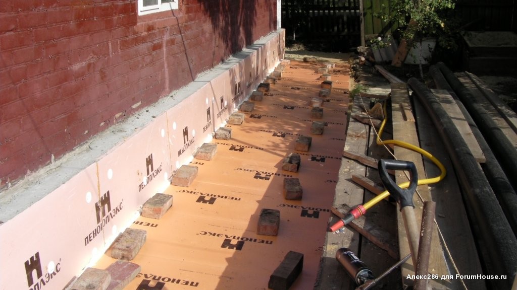

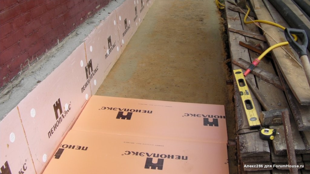

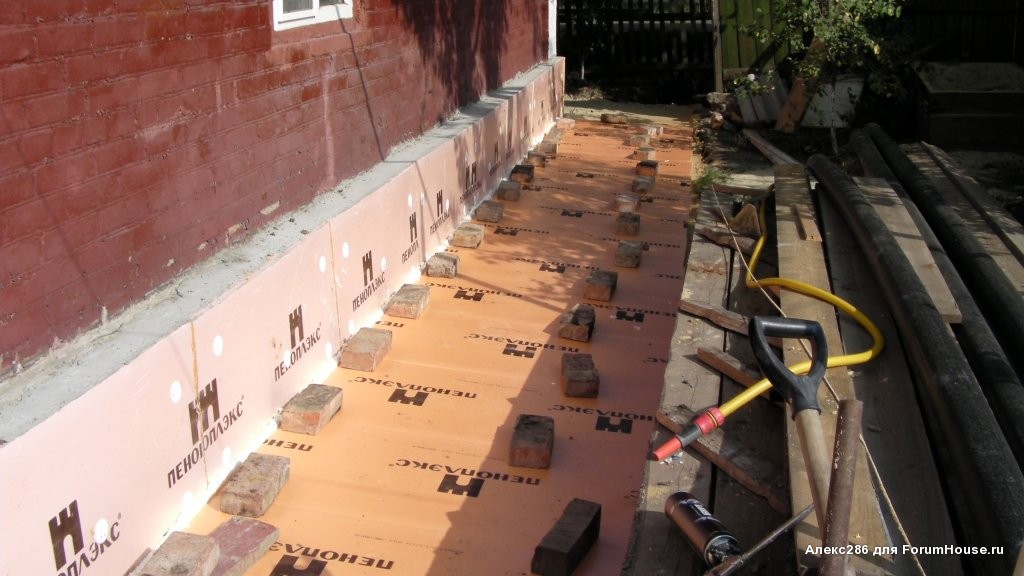

Нещо повече. Руснаците използват финландският и шведският опит и строят целият фундамент върху 5-10 см фибран. Технологията е извесна като УШП ( утепленая шведская плита )
Другата задължителна технология е така наречената : отмоска. Задължително изолират над 1,2 метра около къщата с 20-50мм фибран под бетонните пътеки. Аз направи вкъщи същото с 80мм фибран + 3кг/м2 усилен полиестерен воалит. Ефекта е поразителен. Няма влага, няма студ. Изглежда в Бг има още много да учим.
П.П снимките не са мои.
