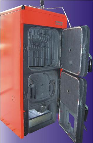

Прави се отвор на долната врата, за да мине горивната камера на горелката, тя се захваща с фланец който е захванат с 4 болта към долната врата.

dobrev - специалист
filmatoplo написа:
За да работи буфера като буфер , без да товари излишно инсталацията иска да се знае схемата на свързването му . :wink:
Какво и е на моята система, като изключим малкия буфер? Приемам всякакви коментари и забележки. И не може ли да се монтира пелетната горелка да грее в най долното пространство, където е тавата за пепелта, на мястото на клапата за подаване на въздух, без да се реже и подлага нещо на котела?
filmatoplo - майстор
Не може да се навре там горелка , нали тавата за пепел пречи , няма ядове да ти се монтира горелка над този отвор с капачето за въздуха -там и е местото по принцип , за целта се прави там отвор -това не трябва да те притеснява .
