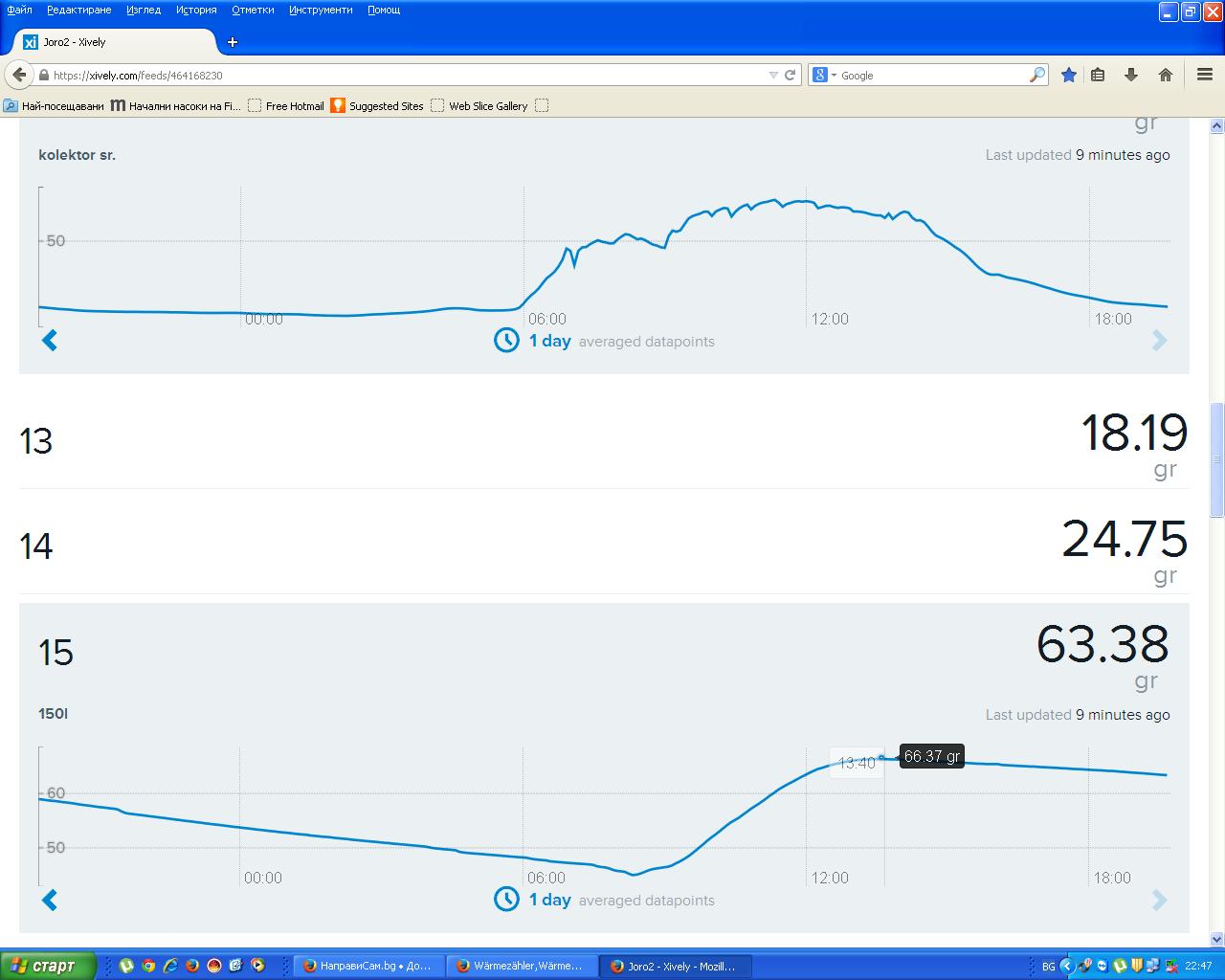

Еее,айде сега,много добре знам какво е топломер :-D ето тук има втора употреба на добри цени
http://www.ebay.de/sch/i.html?_sacat=0& ... ondition=4 Аз бях купил няколко заради термопомпата, но някой се оказаха на 1/2 цол и не съм ги ползвал,ама за колекторите ще са тамън.Иначе не си заслужава да се оскъпява излишно системата.Когато бойлера е достатъчно голям и се ползва само нощната тарифа сметките не са големи.Ето графика от днес на 150л бойлер с три евтини колектора,сутринта облачно първо включване в 10:00 до 17:00 от 45гр - 66.5гр утре ще пусна и 80л за да се види каква ще е разликата.Според датчика на диф.терм.тем. на колекторите достогна до 77гр но по другия 71гр,не знам кой е верния.
П.С.Към времето прибавете 3ч.

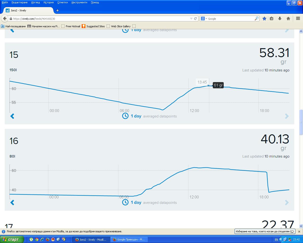

Ето как същите колектори загряват два бойлера 150л + 80л времето същото с лека облачност.
150л от 52 до 61гр за 4.5ч
80л от 33 до 63гр за 4.5ч

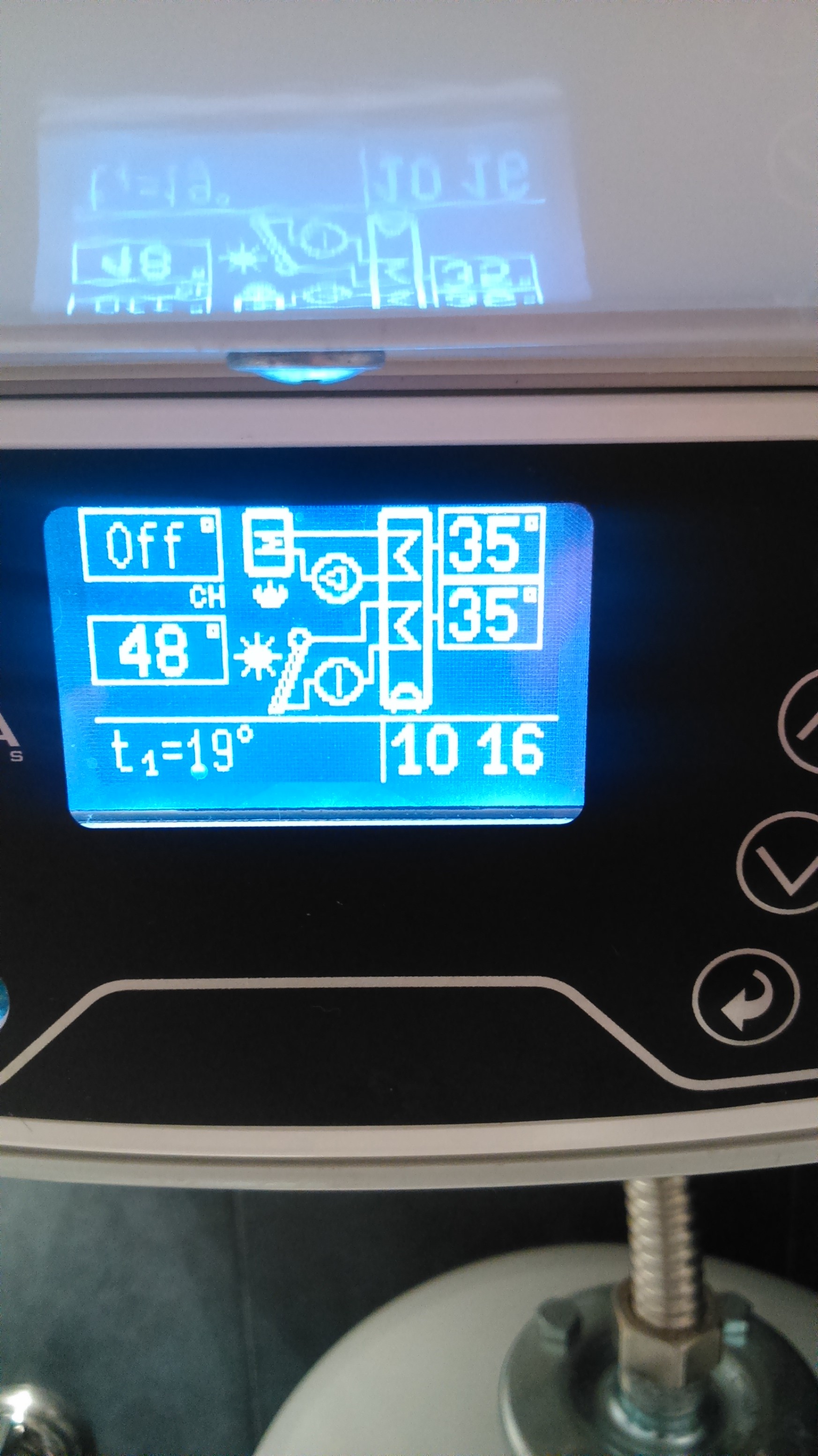

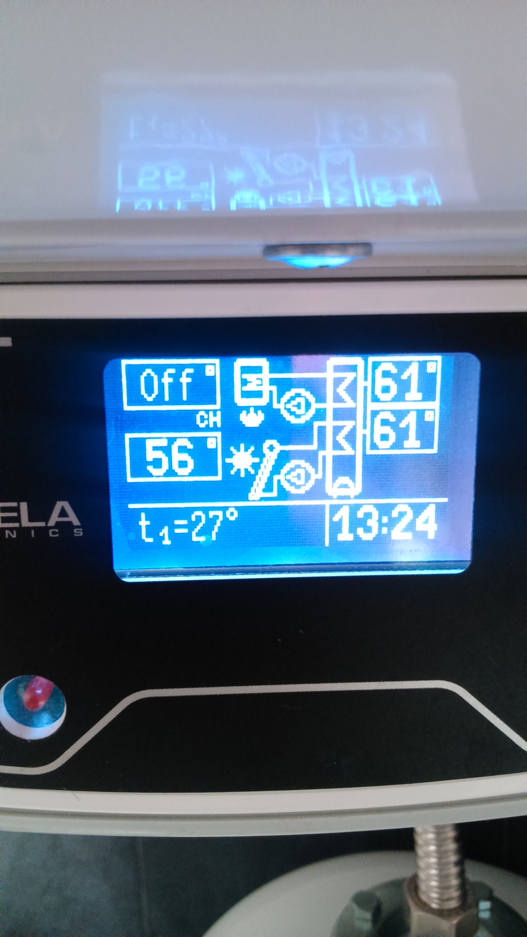

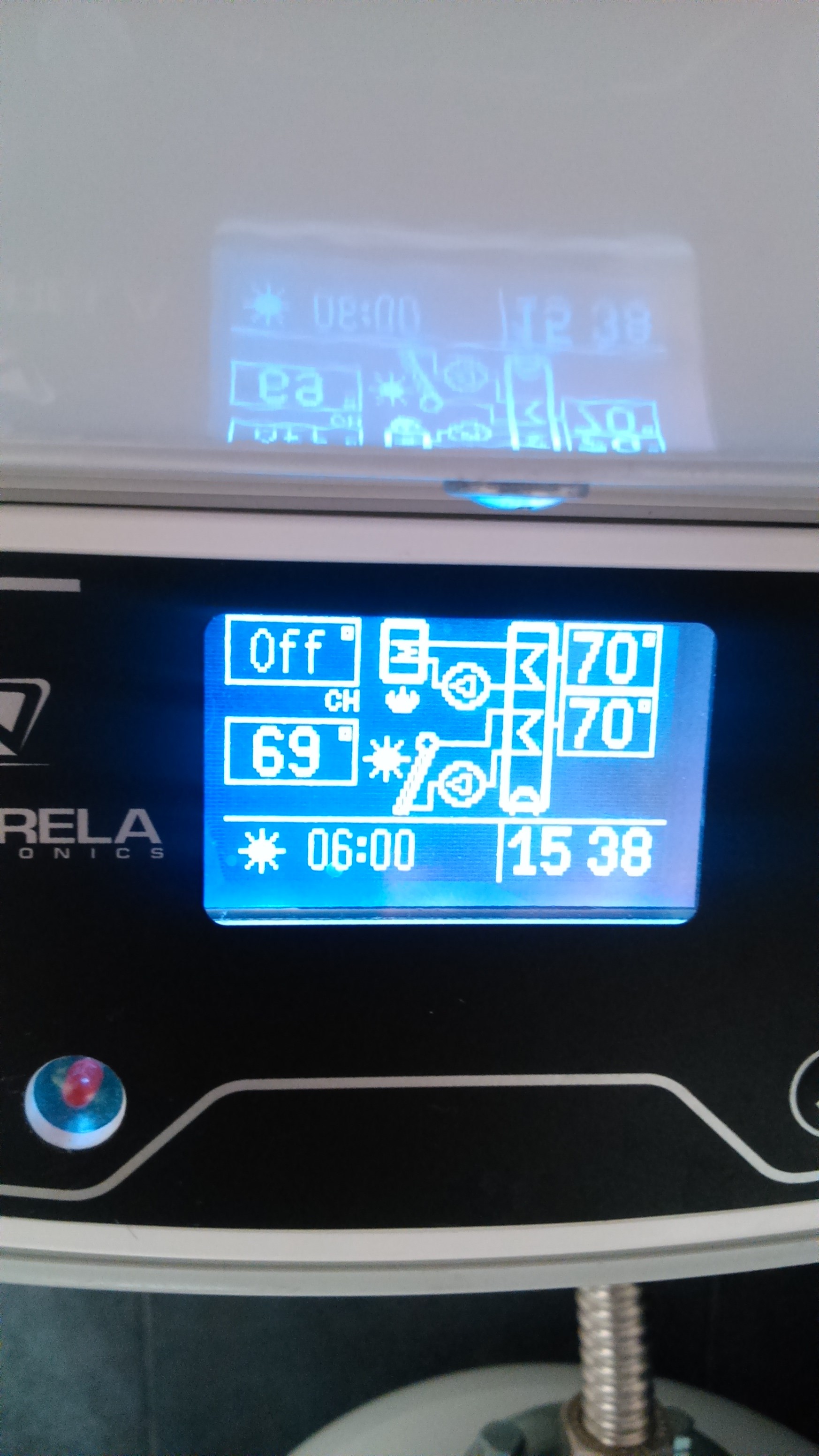

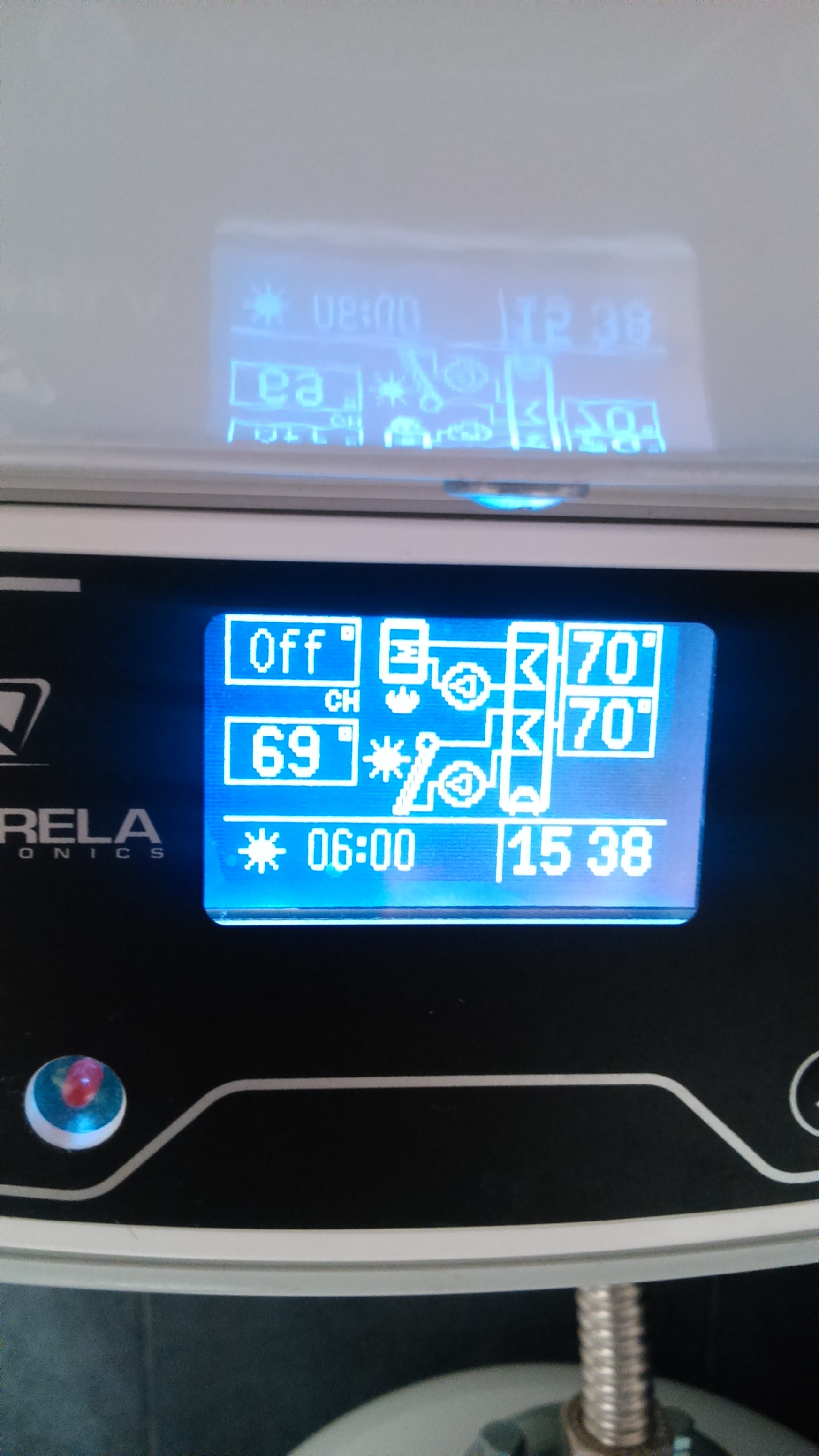

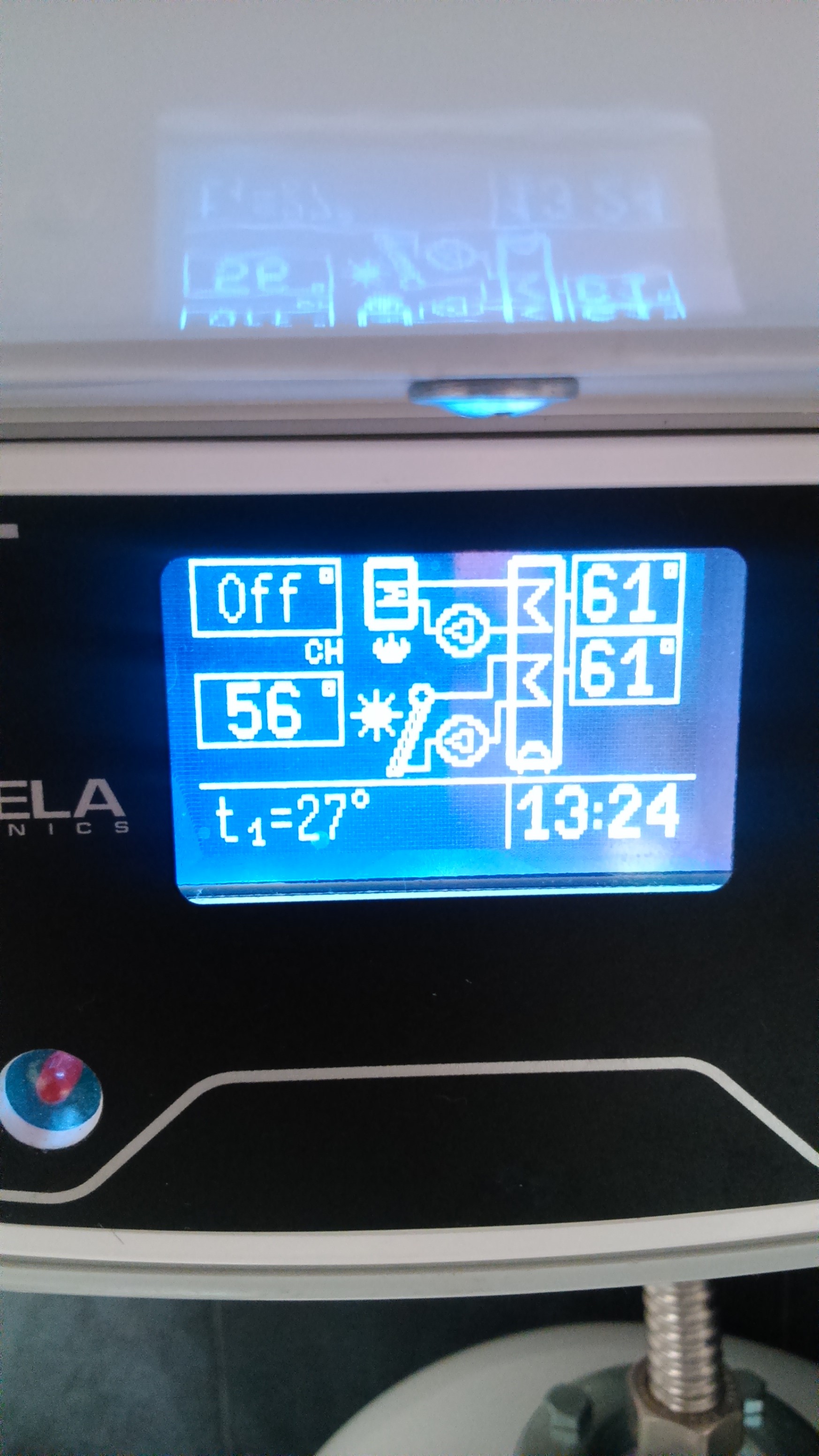

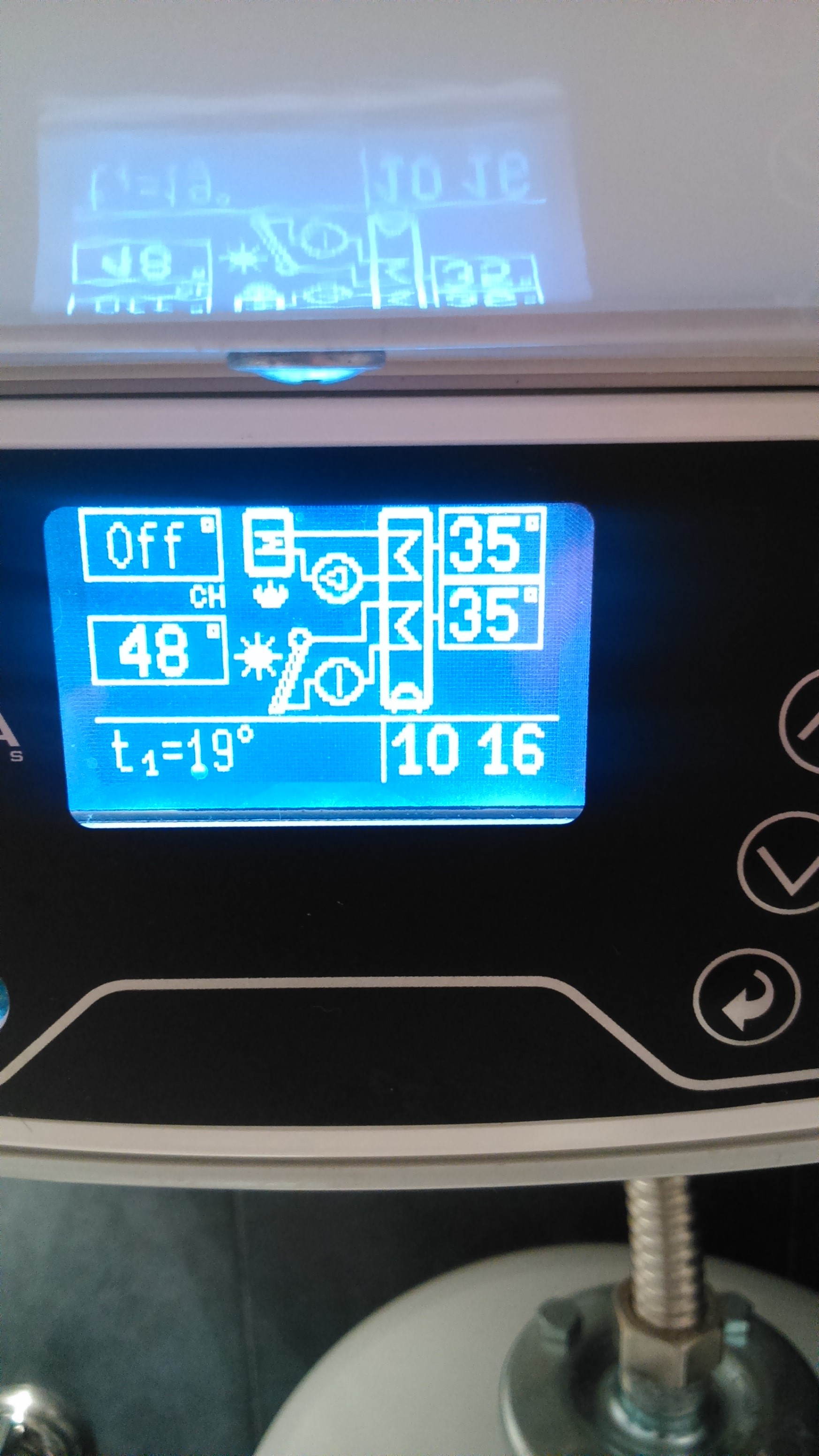

При мен системата е с два панела 1.8кв.м бойлер 120л.на Елдом
Ето и няколко снимки от събота 28.06.и всичко това с консумация през деня /един душ/

Т.е. имаш 2 панела по 1.8 м2, вътрешен бойлер и помпена група. Колко струва тази инсталация?

За да не излезе ,че се хваля пред съфорумците както четох преди няколко дни в една тема за климатици.Ще споделя кое за колко съм закупил.
1. Два панела /селективни /от Продавалник за 450лв. и двата цена в магазина 520лв. за един бр.
2. Помпена група 200лв. от същото място.379. в магазина.
3. Бойлер Елдом 120л. с /транспортен дефект/с електронно управление което не му светеше дисплея и е със спукан капак,дисплея го оправих капак си купих от сервиз цена на бойлера 230лв.
4. Разширителен съд 19л. 72лв.
5. Неръждаемото гофре го имах артисало от един обект към 150лв за други дреболий.
7. Работата от мен,още чакам жената да ми плати. :lol:

А двата селективни не идват ли в повече за 120-те литра? Какво правиш когато нямаш консумация? Не завира ли водата в бойлера?
lov - майстор
Що да му завират ако са с ъгъл подходящ за зимния период. Така ще си има почти целогодишно топла вода. Не мога да разбера тази мания да търсим максимума през лятото кога водата от водопровода става за чай а останалите 8 месеца да си имаме украшение на покрива и да се хвалим от куртоазия че имаме солари.
Да уточня че пак ще ме захапят. Разбирай зимен период като съвкупност от прилежащите му още два сезона пролет и есен.
