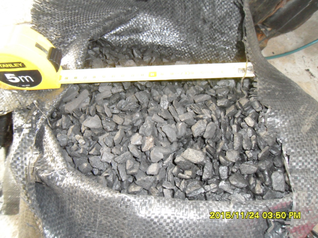

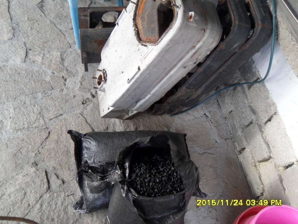

Всъшност не е точно така. Има висококачествени украински въглиша, калибрирани и в чували по 30 кг.
няма никакви пушаци и пепеляци:-)
С универсална полска горелка екоенергия 35 съм. Наистина е масивна. Не съм я мерил, но е много тежка. Сигурно гони 100 кг заедно с бункера.
Горелката я паля веднъж есента и я гася пролетта. С 1-2 шепи въглиша може да се поддържа цял ден горенето.

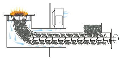

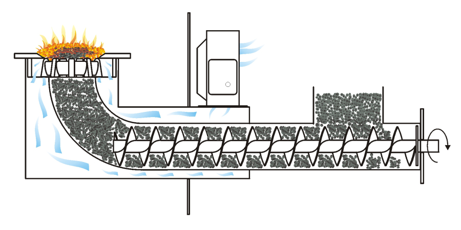

И няколко думи за ретортната горелка

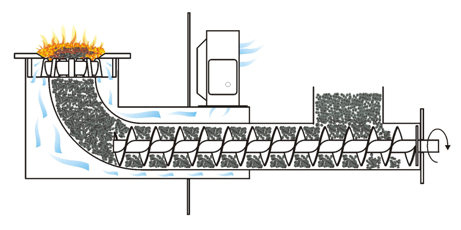

Каква е реторта горелката?
Думата "реторта", приет като общ термин, отнасящи се до автоматизираната горелка захранва продуктова гама включва въглерод в "грах", според разглежда като най-ефективното решение в изгарянето на въглища в ниско-енергийни котли. Това име не е много правилно от техническа гледна точка (като гледам в една енциклопедия - че това е нещо друго), но ако бъде приет в обща употреба ...
Най-важната характеристика е начинът, по който реторта горелка от изгаряне на въглища - изгарянето на съвместно протичане в горната част на леглото. Air и въглища са дадени в посока съответствие - от дъното нагоре. В горната част на горелката е слой на топлина (въздух се подава към слоя на топлина), която е с температура от около 800⁰C по-горе 1000⁰C (в зависимост от интензивността на горелката). Топлината се излъчва по отопление на въглища депозит. Carbon има свойството, че при температури от около 300⁰C до около 550⁰C се дегазира (която се разлага термо-химично с отделяне на горими газове). Тези газове се вливат в зоната на термично и се срещат с въздуха и високи температури (по-високи от температурите на запалване на тези газове), което създава идеални условия за горене.
С две думи думата Реторта или Ретортна не знам ,кое е по правилно ,по никакъв начин не е свързано с техническите показатели
или принципа и на действие.А единствено с формата и.Което едва ли е толкова правилно ,защото в момента се срещат какви ли не форми .И кръгли и квадратни и правоъгълни.
Така ,че наричайки някои пелетни горелки ретортни ,едва ли е най правилното.Навсякъде в Европа те се наричар Канален тип горелки.Но ако наричайки я Ретортна си мислите ,че и давате някакво предимство просто това не е така.
Основното и най важното предимство на този вид горелки е многообразието на горивата ,които може да използва.
Или казано просто почти без пари.От дървесните стърготини от дърводелските работилници ,които се подаряват,минавайки през всичко за което може да се сети човек.Дървесен чипс ,въглищен прах,орехови черупки.
С новите контролери ,които излязоха преди няколко месеца ,тези горелки все повече ще навлязат на пазара.
Но всеки сам за себе си ,трябва да реши ,кое е най изгодно за него.
