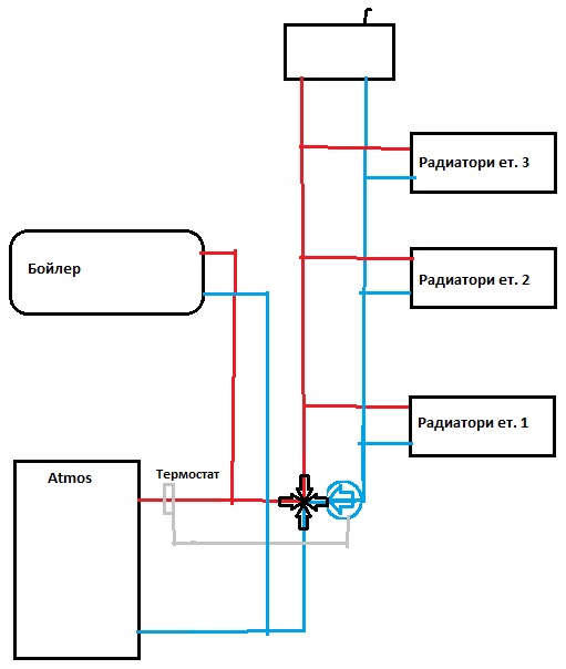

тонито68, благодаря ти за споделеният опит, но си мисля да използвам четирипътния смесител.
filmatoplo, предварително се извинявам за лошото качество на моята графика, но все пак съм администратор а не дизайнер ;)
Ще съм много благодарен от градивна критика, защото не ми е ясно:
- правилно ли е разположен четирипътния смесител?
- правилно ли е разположена помпата?
- бойлера така ли трябва да е свързан към системата?
- на колко градуса да пускам помпата с четирипътния смесител?
- при този начин на свързване, няма ли опасност от прегряване на котела при възникване на повреда в малкия кръг?
- какво още ще трябва да се добави за да се следи температурата на обратната вода?
За в бъдеще може би ще има задвижка с термостат, това го споменавам само ако е важно за архитектурата.
filmatoplo - майстор
Така ще гръмне инсталацията.

Ще можеш ли да я пречартаеш схемата, или само ми обясни какво аз ще си я оправя.

Отдалечаваш се от истината. Аз спрях да пиша, защото filmatoplo ти даде добри съвети, които дори и кратки бяха много изчерпателни. Ако бях на твое място щях да го послушам. :) Тази схема не е за коментар.

Идеята на вентила е да се регулира топлата вода към радиаторите в зависимост от външната температура. Половината радиатори вързани през вентила, другата половина директно от котела. Нищо и половина! Буферът събира излишната топлина и я отдава, когато изгасне котелът. Така ще се топлиш десет и повече часа. Като го няма буферът, как ще се регулира мощността на котела? Като го притваряш. Кво прайм? Дървата на пушек. В чешките схеми навсякъде са два трипътни вентила и две помпи. Една на малкия кръг и една на големия. Отделно за бойлера трета. Аз си купих Ладдомат от един полски он лайн магазин. http://kotly.com/product_info.php?cPath ... anguage=en Дойде направо у нас. Перфектно работи вече трета година.

Здравей Christo, не твърдя, че съм голям специалист, тъй като си и личи, че не съм, но без да ме разбереш погрешно къде според теб половината радиатори са вързани през вентила а другата половина не?
vrangelov, къде се загуби като старите пари. Не си мисли, че не слушам filmatoplo, просто се опитвам да си го построя в главата но за момента се получава грешно. Я погледнете тази схемичка която я щипнах от темата "Схема за свързване на Atmos" и кажете това ли е истината.
