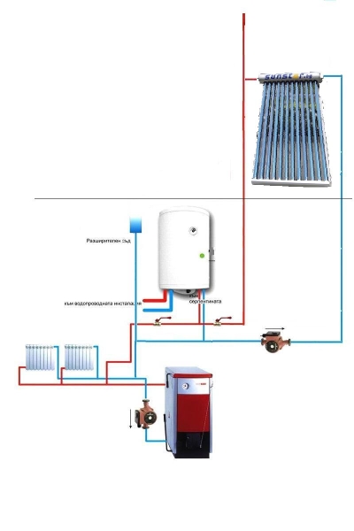

Ами той е малко моя собствена система.
Замислих се защо трябва да слагам дрейнбек съд, след като имам излишна вода в разширителния съд на парното. Той е под тавана в банята на втория етаж и е свързан към студената тръба.
Близо до това свързване направих отклонение, в което свързах долния край на серпентината. Към същата точка е свързана и помпата, от която продължава нагоре студената тръба за колектора. Топлата от колектора и топлата от котела могат да се превключват с 2 бозаджийски кранчета към горния край на серпентината, но аз сложих моторизиран трипътен вентил и го управлявам със стария термостат.
На "топлия" край на колектора има вертикална отворена тръба около 80 см. за обезвъздушаване и отвеждане на парата при евентуално завиране.
Когато системата не работи в колекторната тръба на панела има около 1/3 вода, като нивото е около долния ръб на вакуумните тръби, които остават пълни също. Когато заработи помпата напълва тръбния път като изпомпва около 6 литра вода от системата на котела (от разширителния съд) и става циркулация през серпентината. При спиране на помпата след около 7-8 минути всичко се връща към първоначалното си състояние.

Evgeniy съжалявам да ти го кажа, но и този тип система не е удачна поради ред причини. Първата е, че е пълна с вода системата и от тук лятото като ти заврят тези тръби почват да отлагат котлен камък. Втората е, че разчиташ на естествената циркулация на топлото и студеното в стъклените тръби - т.е. ако дебита не ти е правилен на помпата може да не се получава добър топлообмен на през вътрешността на стъклените тръби.
Тези са на пръв поглед големите минуси за които се сещам. Дано да съм бил разбран правилно.

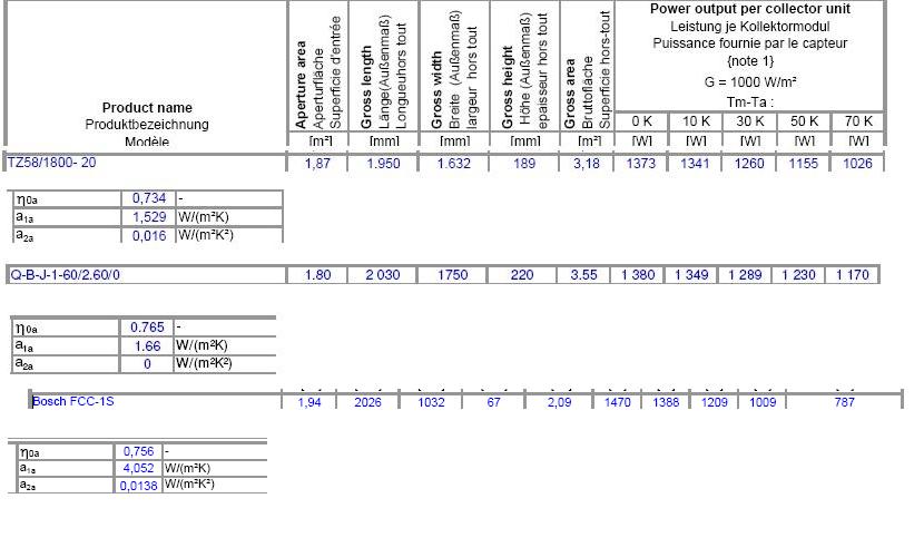

Втората ме провокира да разбера защо Sunshore твърдят че този тип колектор "Non-pressure Solar Collector" има по-голяма ефективност от Heat Pipe колекторите. Извадих сертификатите на едни от разпространените в БГ колектори от Solar Keymark Германия. Например 20 тръбния модел TZ58/1800- 20 и го сравних с аналогичния модел, който е без налягане - мокра тръба Q-B-J-1-60/2.60/0. Наистина германците са отчели по висока ефективност именно при тази система. Да не слагам целите сертификати ето извадка:
И аз съм изненадан, но явно липсата на три прехода по топлинния път към топлоносителя си казва думата. а и след като водата се движи би трябвало да има някаква турболенция, подпомагаща естествената циркулация.

Много добре си го измислил!Колко време експлоатираш системата и налага ли се често допълване и колко ,защото навярно има малка загуба на вода от системата от тази отворена тръба ,която е като одушника,добре ли се изпразва колектораза за да не остане вода и да замръзне зимата или да заври през лятото, как управляваш помпата за колектора зимата и лятото каква е логиката на управление и как си я реализирал,термо датчиците каде са поставени?Тази информация ако ти е възможно да я споделиш ,мисля ще е от голяма полза за много хора които четат форума,а и някъкви трудности и преодоляването им ако си имал?Препоръки за по-добър вариянт за подобен проект!Написал си:- лятото при достигане на висока температура контролера просто спира помпата. Колектора да си ври колкото иска, ще направи 100 градуса, не 180 или повече.Но тогава водата ще изври от тръбите и трябва допълване на системата с нова вода от водопровода ,която може да е с много котлен камък и така ако се повтори много пъти този процес през лятото да се наложи да вкараш твърда вода, която да отложи варовик именно по стените на тръбите на колектора защото там ще и завира което не е добре!Имал ли си подобен случай това лято?

Използвам китайски контролер SR208C с 3 сензора - 2 на бойлера горе и долу и един в колектора. Има защита от прегряване на бойлера (спира помпата) с избираема температура и защита от замръзване на колектора, като може да завърти помпата под 4 градуса и да го стопли. Стария Интиел ДТ3 го свързах на нормално затворения контакт на релето за помпата. Така осигурих приоритета на солара - когато помпата е включена втория термостат няма ток. Той пък ми управлява задвижката на трипътния вентил. Така си осигурявам и прекъсването на контура серпентина - парно, когато бойлера е по топъл от него.

Имаше си доста и минах през няколко варианта докато стигна до този. Бях сложил обезвъздушителен вентил със задвижка на топлата тръба от колектора над разширителния съд като първите три минути докато задейства изплюваше вода и въздух в разширителния съд и после се затваряше. Но имаше чести засечки например при спиране на тока за малко... вкарваше въздух в помпата и горе ставаше 95 градуса. Хубавото е че в колектора има около 30-40 литра и после тази акумулирана топлина се прибираше пак в бойлера :). Оказа се, че увеличението на диаметъра на тръбите на 20 и поставянето на вертикалната тръба отдушник позволяват всичкия въздух от топлата да си излезе безпрепятствено нагоре без да го вкарва в помпата. Стана много надеждно.
Проблемът, който остана е с действителното отчитане на температурата в колектора. Оказа се че това пълнене със студена вода и различните нива на вода в колектора при пълно-празно влияят много - 8-10 градуса мърда и след време се стабилизира. В крайна сметка поставих сензора на такава височина, чеда отчита реалната температура на връщата се вода при установен режим. Това е важно за да зная контролера кога да спре помпата. А по късното пускане не е проблем, тъй като тези 10-15 градуса се акумулират в останалата вода в колектора.
