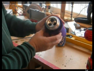

Сега остана да сметнем дали загубите са по големи от 50% пропуснати ползи и дали рефлекторите няма да отразяват повече енергия навън , отколкото черно боядисаната кутийка. Доста клипчета изгледах и всички са направени по този начин , което всъщност нищо не доказва де!
Да идеята е доста добра ,и интересна . :shock:
НО по въпроса със разстояние и рефлектор,ако сте гледали внимателно клипа, кутиите се лепят със нещо като силикон за по евтино.
Тъ ако имат разстояние при температурно то разширение ще се изкривят и разлепят така плътно се избягва тоя проблем. :?

Аз все си мисля дали ще стане ако например намеря такова алуминиево фолио като на кеновете ,само че на лист и да си го огъна по някаква тръба примерно. После вадя тръбата и си остава цилиндър но цял. Дали ще има същия ефект .
LazarGanev - "Велик майстор"
Ами направо взеай алуминиева или иноксова гофра
Тани - модератор
svetliopi44 написа:
Трябва да има и нещо което да завихря потока за да се подобри топлообмена!

Дали няма да е по-лесно да се направи с алуминиеви въздуховоди?

става и от пластмасои шишета, ето например: http://www.temasactuales.com/temasblog/ ... t-bottles/
в случая топлят вода, но става и за въздух

Мен ако питаш времето за залепяне на 20 кутии от бира не е загубено, дори ще ми достави удоволствие да вкарам в употреба нещо, което иначе ще отиде да се трупа на някое сметище. Самите снадки между кутиите дори не виждам за нужно да се лепят :idea:
А можеш ли да кажеш, колко време се губи за осигуряването на 7 лв :?:
