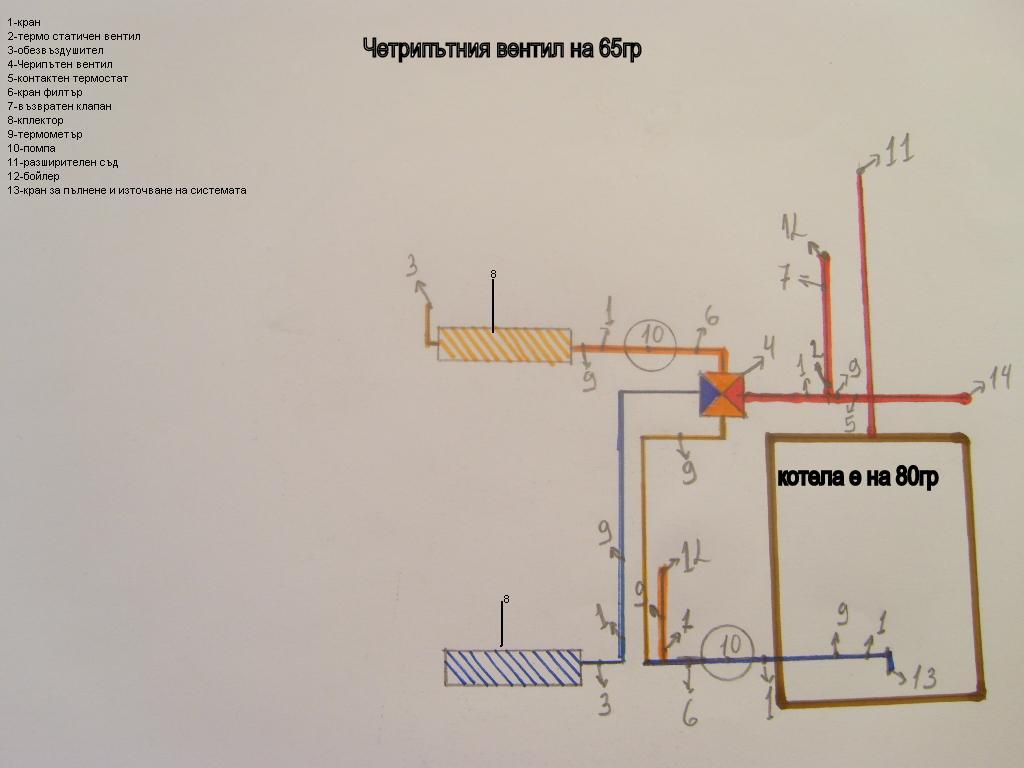

проблема с конденза го реших но саждите си остават на 3 седмици чистя кюнците имам чуството че комина ми идва малък .Аз клапата за комина не я бутам по принцип защото често я забравям сутрин да я върна в напълно отворено положение а котела не го паля аз а децата като се приберат от училище и като остане затворен трудо се разгаря
за един сезон изпозвам 3 кубика >Знам че има и с няколко вида калоричност домбадски въглища можеби от това да се получва част от разликата във времето на горене
- Мнения: 3
kapanec написа:Ще слагам контактен термостат което да влючва и изключва помпата на определени градусиЗдравейте, може ли такъв термостат да се сложи на система, която не е гравитачна система?
kapanec
filmatoplo
- Мнения: 17842
Термостата за помпата се подразбира
без него за къде
