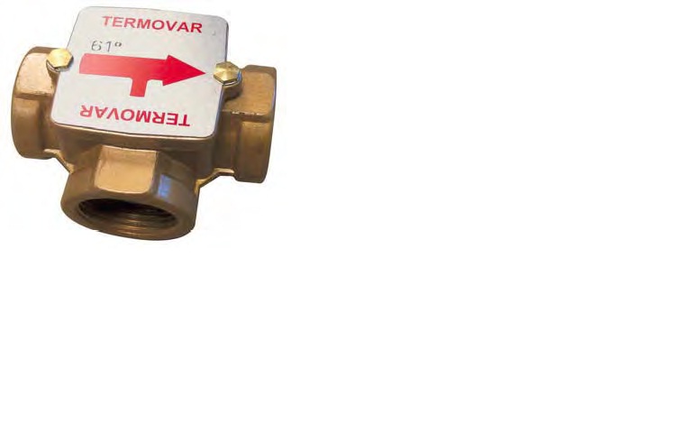

За монтажа на трипътния е ясно как става,въпроса ми беше за някаква марка към която да ме насочите и термостатичен или с ел.задвишка. А относно майсторлъка,имам някакви познания 5години учене и 4 години трудов стаж в сферата на КВиО инсталации,просто за първи път се сблъсквам с това изискване на производителя и поисках съвет.

Този е подходящ 116лв:

Айде и с него става , само да му се види -квс ,дебита през него дали е достатъчен .Ако инсталацията е изградена с тръби с малко сечение и по голямо съпротивление само помпата на малкия кръг няма да е достатъчна .

Вентил на байпаса задължително, ама да не е сферичен. Смятам 3/4" да е достатъчен за една камина бе Филма? Ти за ESBE 1" ли говориш?

Нямам нищо против да пробва , ама някой термостатични вентили пропущат температура не повече от нагласената , а чрез трипътния пропуща не по малка от нагласената -почти едно и също е но има значение .

Прав си -термостатичния вентил не трябва да е смесителен, а пропускателен. Смених картинката

В Термоикономик гледах 3пътни вентили около 100 лв и задвижки 160 лв на Мут .В Термоикономик май предлагат термовентила дето Лазар го показа -Термовар .
