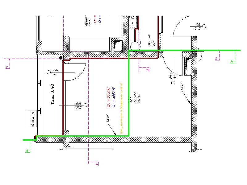

Остава варианта, с прокарване на тръбен пакет с изпълнение както при климатиците - 2 тръби с размери 15х0.8, изолирани с изолация 15х19(възможно най-дебелата), кабел за термодатчика на колектора и всичко това да е бандажирано заедно и монтирано отвън на фасадата. За този вариант съм качил снимка, извинявам се за грубия модел, ама се наложи да го надраскам набързо преди работа доде си пиех кафето.
Не може ли тръбата от терасата да завие на ляво по фасадата и тръбния път да се скъси?
Изолацията е много важна защото ще имаш дълъг престой на гореща вода в тръбите преди да влезе в серпентината. Обема на трасето е приблизително 8 литра, демек 4 литра в посока. Колектора ти има обем 2 литра. На третото включване на помпата първата гореща вода ще влезе в серпентината...

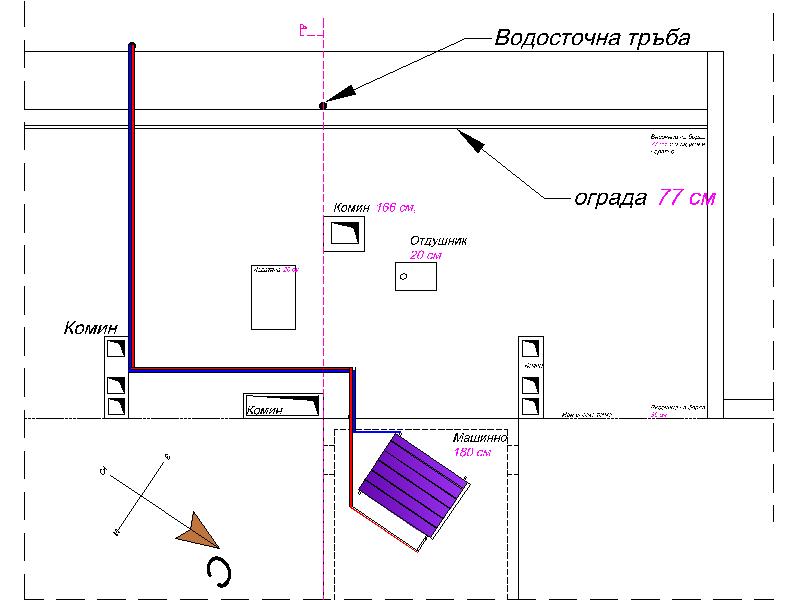

Добро утро, колеги!
Вчера напук на августовското слънце, реших да се кача на покрива да видим каква ще е ситуацията евентуално там да се монтира колектора. Говорих и с комшийте, покрай чийто тераси ще минава тръбния пакет, казаха че няма да има проблеми, излязоха сговорчиви :)
Идеята е колектора да се монтира върху машинното на асансьора, в противен случай ако е долу, ще има засенчващи елементи. Дотук добре, ама остава да реша проблема с топлинните загуби, както filmatoplo писа.
С пожелание за лека и успешна седмица!

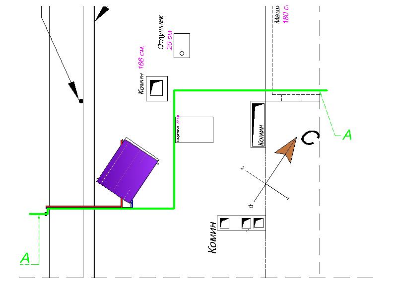

Gek - специалист
Тук не може ли да го поставиш?
бай Миле - специалист
Gek написа:
По принцип не е проблем, не е невъзможно. Само ме притеснява че сутрин до към 10 ч ще е засенчен. Ама вместо да гадая, няма да е зле просто да се кача на покрива сутрин да видя как е. Наистина ако го монтирам там, тръбния път ще се скъси чувствително.

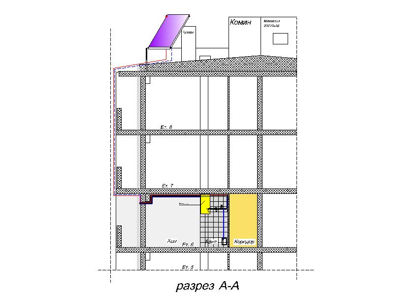

Gek написа:
Добро утро! Ето един вариант да се монтира максимално близо до вертикалния участък. Стойката ще е висока около метър, в противен случай ако колектора е на нивото на плочата, ще бъде засенчен сутрин до към 10-11 ч.

ibogdanov - специалист
едни чисто практически съвет от патил...
При монтажа на стойката на тавана предварително реши проблема с хидроизолирането на планките на петите и болтовете.
С времето от там започва да си църцори доста неприятно и съседите ти ще пропищят.
Зареди се с битумен грунд и малко изолация с посипка. Мажеш мястото на свръзката с тавана, монтираш стойката, мажеш пак и "опаковаш" с битумния лист. Ако нямаш горелка или подобен изпочник на топлина, слънцето ще помага...
Преди монтажа лепни някакво яко фолио или вата с алуминиева подложка (алуминия към слънцето) за панелите. Иначе ще се изпържиш. Аз също съм със селективни панели и само да помиришат слънце или поне ултравиолетките и става невъзможно да се седи около тях. Много шибан проблем е и изолацията на тръбите! Вземаш си скъпа, супе-мега-хипер-ултра и т.н. излолация.... монтираш, фолираш с аулниевата лента и си във филма с гаргите и подобна сволоч.
Тия хвъркати обожават да си кълват от алуниниевата лепенка и да съсипват ултра-хипер и т.н. изолация. Да си призная до сега не съм намерил решения на този проблем. Тези дни ще се пробвам да фолирам цялата разводка около панелите с ПВЦ лена ( тези дето ги слагат по обектите за маркиране на изкопи и други опасни места). Ако издържи на слънцето повече от 6 месеца и не се скапе, значи това е едно от решенията.
Интересен момент се получава, ако монтираш стойката на панелите на тавана на машинното .. тогава автоматично си виновен за всички неуредици с асансьора и започваш да поемаш всякакви разходи поремонти и т.н. ;)
Аз съм с два селективни панела ( на Сънсистем) и мога да кажа, че 200 литра бойлер почти завира през летните месеци. Зимата средната температура се движи около 60 градуса. Което си е направо далаверка. При мен има връзка между панелите и отоплението и зимата е много гот да си пуснеш слънцето през радиаторите....
Ако можеш да си го позволиш, ползвай медни тръби, от панелите до апартамента поне. Нямаш подвижни свръзки и съответно евентуални течове са практически никакви. Всичко ти е на спойки и се работи много лесно. Варианта с обливане на фасадата с антифриз ( предполагам няма да пълниш системата с вода!!!) е доста неприятен и съседовбесителен, и трудно ремонтируем.
