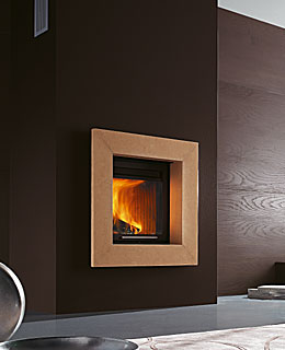

Работата полека - полека започна и идват следващите въпроси.
Замисъла на камината е да изглежда горе-долу по този начин:
.jpg
.jpg (13.62 KиБ) Видяна 7889 пъти
king82 - специалист
А, получи ми се с качването на снимката :roll:
Та камината имам предвид че ще е чисто правоъгълна от горе до долу, гладка и само като рамка ще има около вратата от камък, гранит или каквото и да е.До дея ще има нещо като "миндерче" в което ще е помпата, УПС, колектори. Та на въпроса:
Като изградим камината с розов гипсокартон и от вътрешна страна с 5 см. вата с ал. фолио, от вън с какво да я шпакловам и с какво да я боядисам

много стилно!!! И моята камина е на този етап, да има само парса за гевезалъци.
filmatoplo - майстор
Много лъскави камини :) 1 лефер или карагьоз не може да се опече на тях. :wink:
