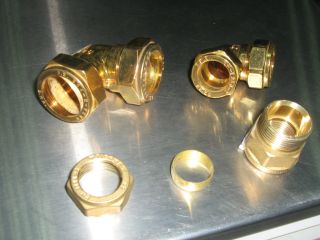

Ами пуснете някоя снимка де.Тез фитинги онез фитинги.... :wink:
filmatoplo - майстор
Представляват бронзов фитинг с гайка и вътре сферичен пръстен - надяваш гайката на медната тръба после пръстена -вкарваш тръбата във фитинга и завиваш гайката -пръстена стяга тръбата и става яка връска. Има си тъкан за почистване на тръбите преди това до блясък края на тръбата , гледа се края да нее повреден или надраскан .Досега не са ме подвели връските , но направят ли го край с тях . :wink: материалите не ги гледам по цена а по качество.
vodopada - специалист
Адаптори за медни тръби.Монтирам ги в началото и края на инсталацията.Много са удобни и за корекции.
Здравей , :) спаси положението с нагледно .Тая седмица една торба такива стегнах -вчера заредих 2 инсталации и колко треперех да не пусне от някъде :lol: .Ами 300 литра пропилен кликол как се точат наново. Е издъни ме една оригинална връска точно на конзолата която държи разширителния съд на помпената група .Съда се завива на една бронзова гайка със Опръстен вътре , но фабрично не са струговали фитинга добре с 2 мм -калчищата спасиха положението .Това беше първото испитание -второто беше -пълня аз със ел помпата и налягането се вдига а не протича течност -от стоенето заседнал дебитомера -след 2,5 бара и малко почукване тръгна :-D .Зареждането беше вчера в 18 часа -сега ще чакам да изгрее слънцето да тръгнат помпите . :wink: и да плати чорбаджията . :!:
