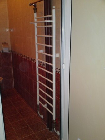

А ето и една лира от мен. Самоделка изцяло медна. С 45 гр. вода в банята е около 30 гр. Много съм доволен. Тръбите зад лирата са от централното парно което не работи, но неми разрешават да ги резна.
naskov - майстор
Дай ако можеш по-близък план на лирата, че ме заинтересува. Със заварени тройници ли е правена или с медни колектори

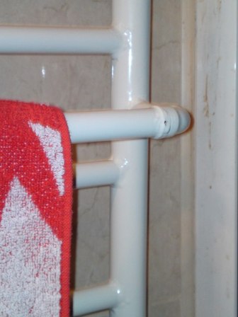

С медни колектори. ф30 и ф19. Малко нестандартни са тръбите и са дебело-стенни по 2мм. Такива имаше под ръка. А ето и от близко. Само за хавлията има коленца.
naskov - майстор
Мерси за снимката! Инструмента за колекторите твой ли и колко струва?
denuchi - специалист
моля. тръбите са от работа, а коленцата от магазина. тази тръба стой на склад и понеже е с нестандартни размери става за такива гивизилъци. платих 20 лв. на фирмата. дупки с фрезата, на стругар да направи тапите с резба от бронз. после прахово боядисване и така. исках да е боядисат в два цвята, но ме наритаха. и като цяло към 30 лв. ми излезе лирата.
