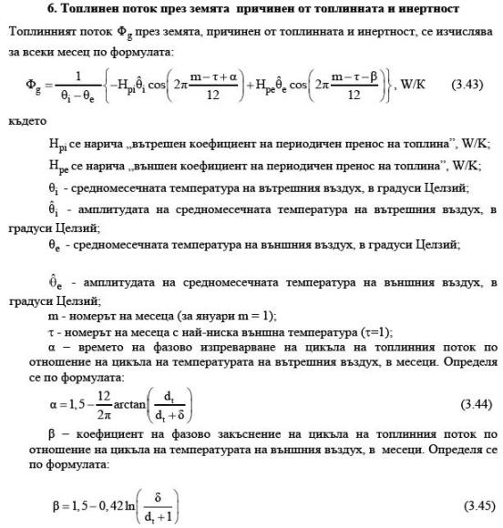

EmoZ искаш лекция, но нямам време да пиша толкова много. За да се стопи снега трябва да се нагрее улицата над температурата на топене на снега. Само, че за да успееш да загрееш настилката до примерно 2°, преди това трябва да се загрее и останалата част от конструкцията. Имай в предвид че рампата на човека вече е готова и полагане на топлоизолация под настилката с кабелите ще е невъзможно или много трудно.
Прилагам само формулата за топлинен поток причинен от топлинната инертност на земята. Тази не е най-сложната формула! Трябва да се отчете и това, че инсталацията не работи непрекъснато, а се ползва с прекъсвания. Там формулата е още по-неприятна. За любопитните мога на лични да им пусна всички формули. Има ги в последният вариант на Наредба 7.

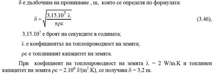

EmoZ, явно недолюбваш „Коалоянов и групата юристи”, но не те са писали тази формула. Те само са превели EN ISO 13370 (за топлопренасяне през земя) и още няколко други номера като (6946, 9288, 13789 и т.н.). Тази както и всички останали формули в наредба 7, са начина по който се смятат нещата (поне според специалистите приели ги за стандарт в Европейският съюз). Другото е нагаждане!
Почти няма формула която да не съм ползвал от тази наредба. Вярно, че за повечето неща имам различни софтуери, който ме улесняват, но тe все пак работят по тях. За което нямам софтуер – правя си ексел таблица. Вярно е, че конкретно точно тази формула не съм я ползвал. Никога не съм проектирал помещение над земя, на което да не съм слагал топлоизолация. По тази формула (не можах да я покажа цялата) излиза, че зоната която поглъща топлината е над 3 метра. Показал съм го по-долу:
Грубо казано, за да стопиш 10 см. сняг трябва да затоплиш земята на 3 метра под рампата.
