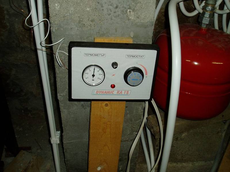

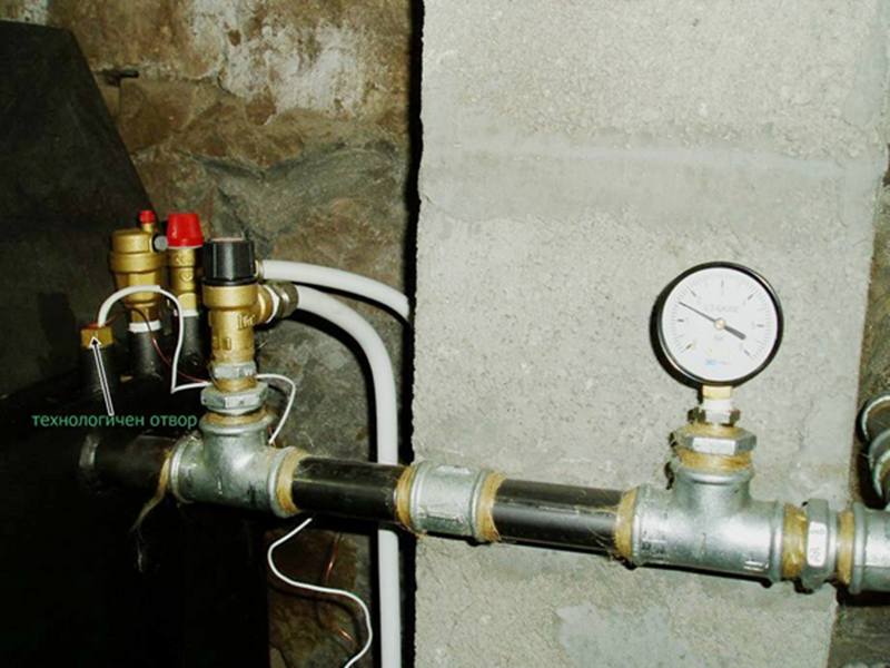

Виж по водната риза нямаш ли технологичен отвор за датчик, като на бойлера, но по-широк.
[/quote]
Моята камина я взех с този термометър и термостат. Точни са, мерил съм температурата и със сонда с повърхностен контакт показва същото.

kerk, за съжаление никъде нямам такива такива отвори за температурни сонди. А твоята система затворена ли е?

Системата ми е затворена.
Щом нямаш отвор за потопяем използвай зумера, които си сложил за сигнал висока температура като сигнала го подаваш на един ОУ с релеен изход и му даваш праг на сработване температурата на включване на помпата, примерно 60 градуса.
