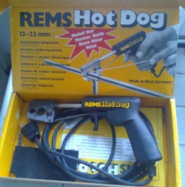

Спокойно може да замениш ацетилена с пропан бутан. Работи се по същия начин, няма нужда от никаква смяна на горелки и т.н. Става въпрос при рабора с меднофосфорен или сребърен припой. За работа с мек припой не е удачно.
За мек припой за ползвам това

Ей Филма, мерси, че вдигна темата за новобранци като мен. Май ще взема да се пробвам и аз. Имам горелка, кислород лесно ще взема, пропана е ясен. Това от поста на Ахмаков изглежда по-лесно за ползване. Така ли е? Някъде срещах, че пистолет за горещ въздух също можел да се ползва (за моя пише, че вдигал 600°С). И това ли е така?
ПП. Сега поразрових за какви горелки говорите - и такива имаме (бащата е водопроводчик), а то вероятно и с бензиновите лампи става.
