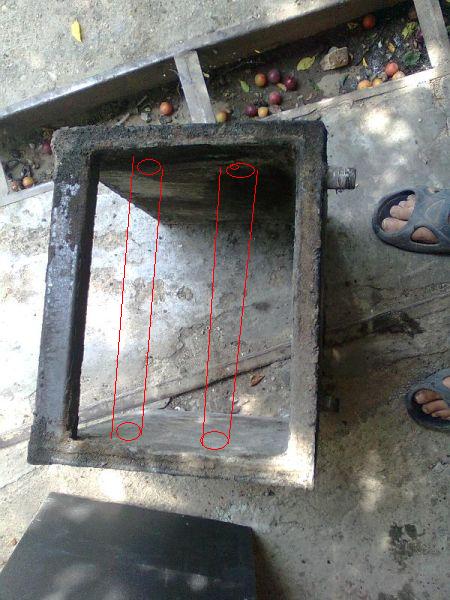

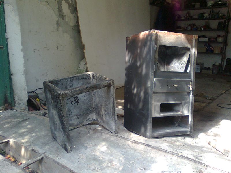

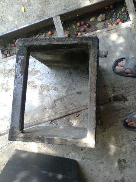

Малко да освежа темата.След поставянето на 2 хоризонтални тръби към водната риза ,ефекта е на лице.Сега огъня бие по тях и за отрицателно време водата в системата загрява.Някой беше казал че няма да има ефект ,но се оказа не е бил прав.
така изглежа сега
разглобената камина
водната риза без тръбите

Покажи и с тръбите , как няма да има ефект , аз и в мойта мисля да мушна нещо - щото виждам как си ходи в кумина грешна топлина неуползотворена .Боли ги в Прити че паткам аз кубиците дърва .

Хвърлете един поглед на този вариант.Вгорния край на камината направете също кутия като страничните П,с три отвора по 57мм.за да излиза дима.И с още три за да минава водата към следващата кутия.Странично между двете кутий се заваряват ламарини,а се оставя отвор отзад за комин.На най горната кутия поставяте изхода за подаващата вода.

Сколко ще се вдигне мощността - 1-2 киловата -гори ли вече .Мойта има и фурна как да я търбуша като вас
.Брата една такава направо я хвърли - като се прибрал от работа заварил печката в коридора , жена му свалила кюнците и я изтикала навън - и марш за котел . При работеща печка вътре имаше лед по стъклата . Сложи котел и вентилконвектори и се стопли
