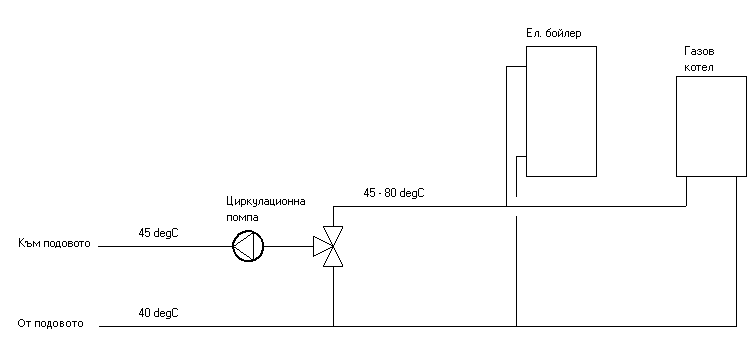

Газовият котел го вързваш към колекторите, отта, разпределяш за серпрнтината на бойлера и за подовото, което има отделна помпа.

rabox написа:При положение че вържа Газовото котле към серпентината само, и тази серпентина е около 3Кв. да кажем, товара на газовия котел няма ли да е много малък, в смисъл няма ли да влиза в много кофти режим?Всичко може. Има два варианта:
Помпата на подовото - да ясно входа и изхода, но от Мантела нали че постъпва.
Моята идея още веднъж беше дали няма да мога да вържа газовото котле и към подовото и към серпентината.
1. Да избереш бойлер. След това да се избере подходящ газов котел за получената конфигурация.
2. Да избереш газов котел и след това да се избере бойлер с достатъчна големина, така че котела да не влиза в лош режим.
Има газови котли с вграден обемен бойлер. Това е най-подходящо за малка отоплителна система.
И няма нужда от бойлер с мантел и серпентина - само с една серпентина по-голям бойлер ще е по-лесно и по-добре.
