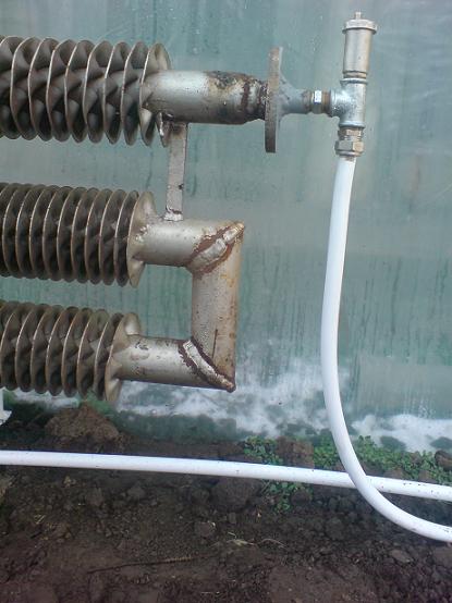

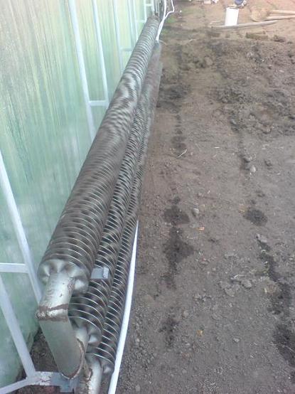

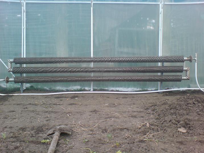

радиатор отстрани

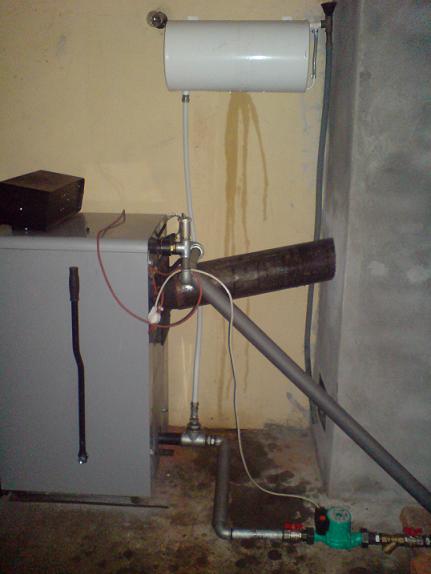

свързване
ResidentEvil
- Мнения: 53

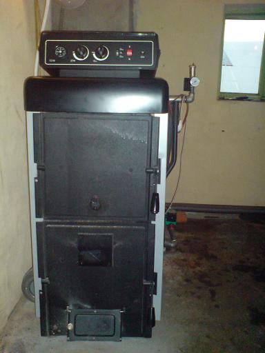

котлето

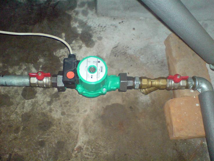

помпа Wilo 25/6
ResidentEvil
- Мнения: 53

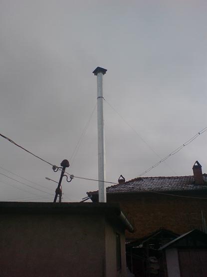

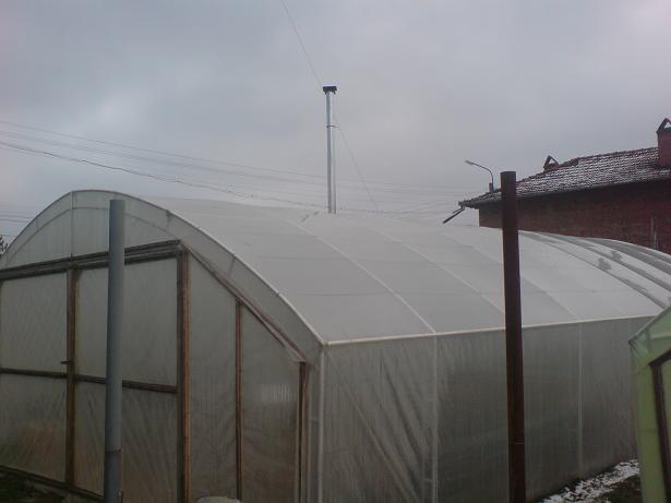

комин 6 метра изолиран с минерална вата и облизован с поцинкована ламарина.
ResidentEvil
- Мнения: 53
комин и оранжерия. Те са 2 оранжерии една до друга с по 4 радиатора всяка.
