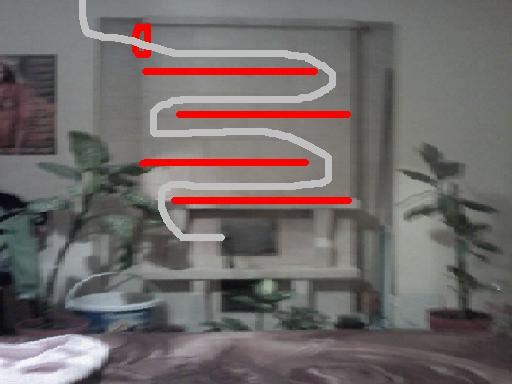

Забравих да спомена че бойлера веднага почва да затопля водата. Системата ми е отворена.Водата не е мръднала.Разширителя ми е три литра.Помпата три степенна grundfos.

gorgidanchev написа:Имам малък проблем.Печката след час някъде се опитва да заври.Термометъра показва 90.Обезвъздушителя до печката изфъсква.Кво да правя.това предполгам е на изхода ,аколко е на входа,нормална ли е циркулацията на водата.този проблем от началото на експлоатация на печката ли е, или се появи след време

На исхода е.А заначало да така е защото тази есен вградих и парно в печката.Просто махнах едната плоча дето дели двете секции и сложик водна риза 70 на 30 на 2 см.Топля още една стая и бойлер.И то с по малко дърва.

Това е набързо.Червеното са преградите.А сивото пушека.Две имам такива.ПРавят се между две стаи.Може да се топли и втори етаж.

Прегрява ти? Аз мислех водната риза да е "отвъд" кахлите. По-бавно ще затопля, по-бавно ще изстива, никаква опасност от завиране. Ма все още мисля де.
Дай моля, максимално описание на обемите. Камера, проходи - сечения, дължини.

Извини ме но точно сега не мога.А за ризата точно там и е мястото.ЕФЕКТА Е СТРАХОТЕН.

Забравих да пиша че дебелината на ризата е 7мм.Така че от прбив не ме естрах.
