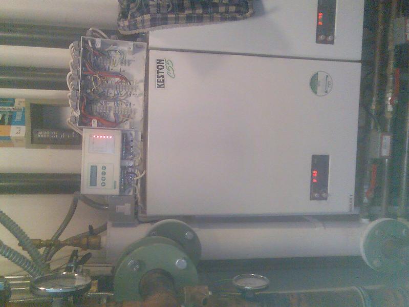

ВЪПРОС КЪМ ЕМО Z И ВЕЛИКИЯ МАЙСТОР Л.ГАНЕВ,
В СХЕМИТЕ, КОИТО ПРЕДЛАГАТ НЯКОИ ФИРМИ ( СЕРИОЗНИ) ИМА ЕДНО ОСОБЕНО УСТРОЙСТВО, КОЕТО НЯКЪДЕ НАРИЧАТ ХИДРАВЛИЧЕН СЕПАРАТОР.
ЯСНО Е КАКВО Е И КАКВА МУ Е РОЛЯТА.
ЗАДЪЛЖИТЕЛЕН ЕЛЕМЕНТ ЛИ Е?
АКО Е НЕОБХОДИМО МОГА ДА ПРАТЯ И СХЕМА ИЛИ ЧЕРТЖ НА ДЕТАЙЛА ! :oops: :oops: :oops: :oops:
LazarGanev - "Велик майстор"

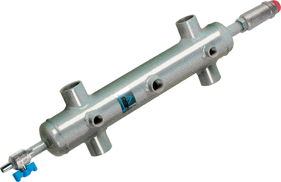

Ако говориш за хидравличен съединител, или както някои му викат хидравличен разделител - да задължителен елемент е за някои схеми :) . Използва се, когато в една система има повече от една помпа - за да не си пречат. Само, че това е въпрос на изчисления и трябва проект.

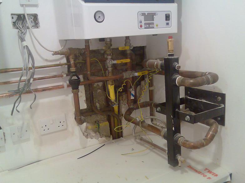

Да, има най-различни конструкции, това е нещо такова. И в каква връзка питаш?
bad to the bone - специалист
Представлява една най обикновенна тръба...нищо особено.

Принципа е същия като на буферен съд , само че без голям обем -този вид се монтират на котли с течно или газообразно гориво където процеса на горене е по строго регулиран за разлика от котлите с твърдо гориво където се изискват по големи обеми. Същевременно играе роля и на сепаратор -тук се олавя въздух в системата и посредством обеззвъздушител в горната част се обезвъздушава. Другата функция е хидравличен изравнител на 2 или повече потока от различни помпи , обикновено през него минава малък кръг от котела с шунтова помпа и втори кръг към консуматорите с друга зонална помпа . Монтира се и при конфигурация от няколко котела в паралел на твърдо гориво или др . Устройството му е празна тръба с 5-6 извода , е има и там малко тънкости - примерно входа от към котела се монтира малко по нагоре от изхода към консуматорите и изхода към котела е по нависоко от входа от консуматорите , и понякога в него по средата се слага бленда ограничаваща пряко смесване на двете линии .Ако е 2 метра за кеф може на всяко 50 санта да се сложи термометър за следене и температурно балансиране на потоците .
