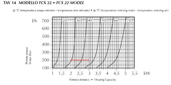

Резултата е, че с 12 квадрата се постига 45° (не е 44°). Акумулираната енергия действително е 20,46 kW, но реално тя не може да се ползва цялата. Средно месечната температура за Януари е 2,2°С (пета климатична зона – Бургас). Максималните нужди на къщата са 17,4 kW при външна -10°, при външна +2,2°C за сградата и стигат 10 kW. Т.е. на теория тя може да се топли 2 часа, но както съм писал по-горе в по-студените месеци (декември и януари) реално тя се отоплява само 1 час на слънце. Каква мощност могат да отдадат конвекторите може да видиш от графиката по-долу:
Приложени са данни са един от най-малките по мощност конвектори, на фирма Aermec. Вижда се, че първоначално с топлоносител 45° имат мощност 3kW, като при спадане на температурата на носителя до 30° мощността намаля на 2 kW (графиката е за температура на помещението 15°). Къщата има 8 конвектора, които с топлоносител 30° могат да отдадат над 16 kW (някой от тях са по-мощни), а на къщата при +2,2 и трябват под 10kW. Т.е. реално отоплението може да продължи и до по-ниска температура на топлоносителя.
П.П. всички цитирани мощности и температури са за най-студените месеци в годината.
Средният отоплителният период в България е 190 дни. Декември и Януари са 30% от това време, но дори при тях е възможно да се отоплява. За останалите месеци резултата е доста по красноречив. Тези 30kW, за които съм писал по-горе са средно дневна печалба. В по-топли месеции тя е по-голяма, а през януари е към 20kW от които се ползват към 12-15kW.
Кой в БГ стои на 15°?
След като е проблемно извличането на топлина от буфера при температури под 30°, защо не пуснете топлоносителя от буфера през термопомпа вода-вода, докато не се охлади до 8°. Така ще извлечете всичко акумулирано от колекторите, като същевременно ще създадете оптимални условия за акумулиране на слънчевата енергия на следващият ден.

AntonBM - специалист
LKK, зачети се най-накрая в схемата която съм изпратил.
Инсталацията е проектирана за къща с хора, които ходят на работа. Къщата не се отоплява, докато те не са в нея. Затопля се един час преди те да се приберат от работа. До каква температура мислиш е спаднала температурата на помещенията, ако цял ден не е било включвано нищо друго.
Можех да направя връзка от буфера до термо-помпата, но смятам, че това е излишно усложняване. Пробвай се ти да измислиш как това да се направи и ще видиш, че няма да минеш без 3-пътен мотор вентил и логическа автоматика. Цената на енергията добита от термо-помпата с подпочвена вода е ниска (под 5 ст./kW) до колко мислиш, че ще спадне цената, ако направя тази промяна в схемата и колко време ще се изпаща автоматиката за сметка на тази промяна в цената?
Tермо-помпата работи с вода с дебит 1500 литра/час при температура 10/5°С. В буфера 750 литра не могат да се акумулират повече от 85 kWh, като толкова е енергията, ако водата там е 100° и се охлажда до 1°С. Къщата се нуждае средно от 200 kWh на ден през януари. За да стига буфера за целодневно отопление при по-нормална температура на топлоносителя (примерно 45°С) той трябва да е с обем 6000 литра. За да го затоплиш този буфер ще ти трябват към 25-30 слънчеви колектора. Има инвеститори, които биха дали пари за такъв буфер и толкова колектори, но какво ще се прави с топлината произведена от тях през лятото? Инсталацията която съм предложил е компромисен вариант. Търсен е оптимален вариант между вложени средста и икономия. Възможно е с увеличаване броя на колекторите и обема на буфера да се постигне по-добро съотношение, но летният режим на експолатация играе ролята на спирачка в това увеличаване.
