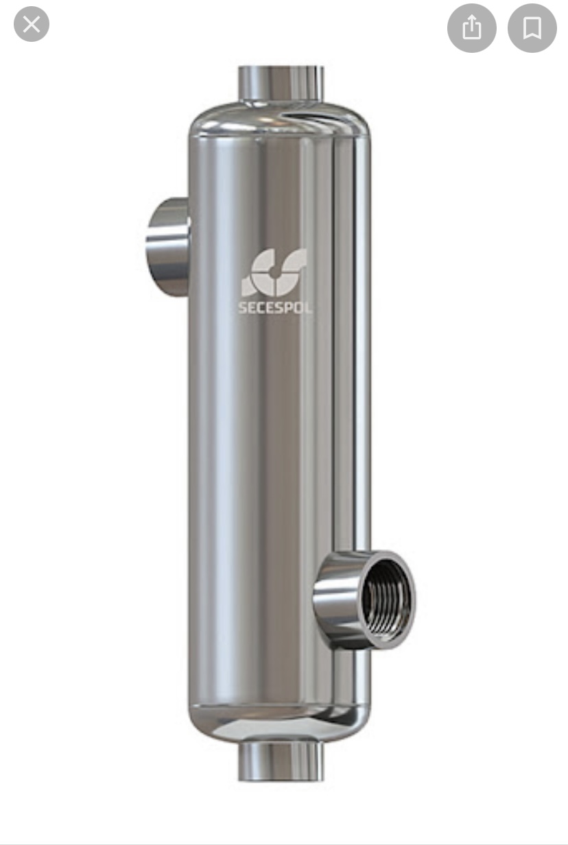

Китайците вече са измисли подобно нещо 😃

Това е топлообменник за басейни.
Иначе прочети темата: комина мечта или как да уловим топлината беглец. Там съм слагал снимки на моя самоделен топлообменник дим/вода и дим/въздух.
