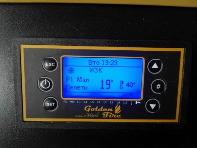

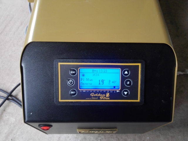

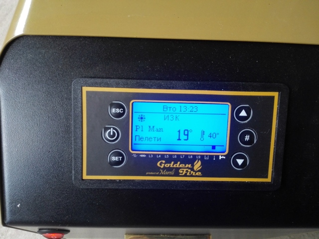

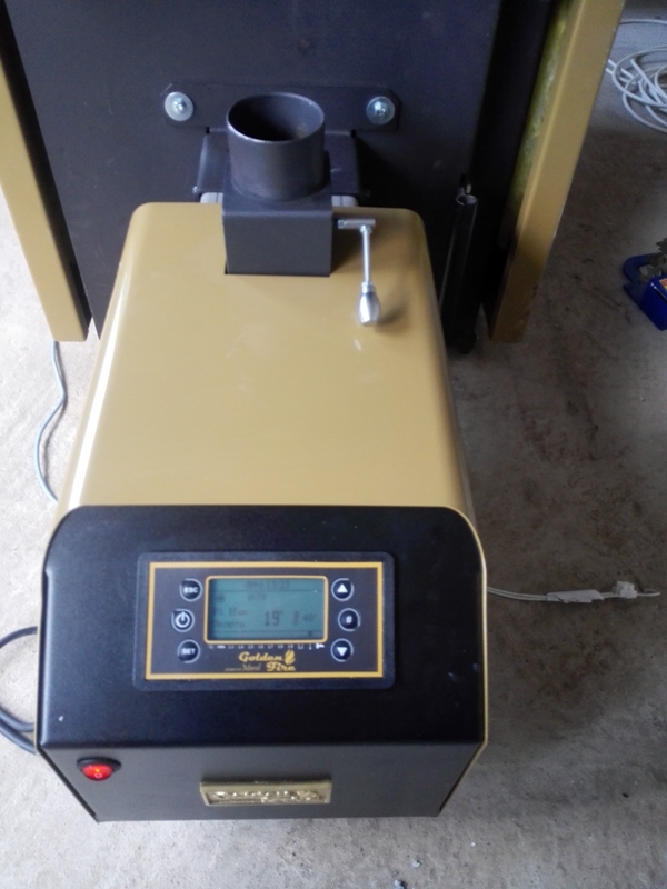

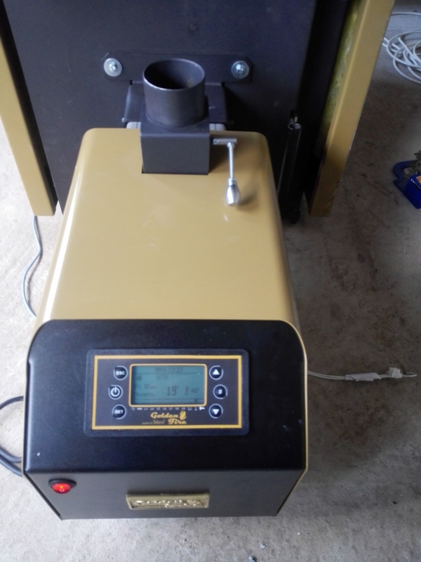

evolon - помощник
Попитах производителя за описание на сервизното меню , но ми беше отказано , защото било за вътрешно използване.
Затова питам препатилите колеги във форума има ли някой с този вид контролер на камина PSN24 , който да разполага със описание на сервизното меню? Ако има и ако може да го качи тук или да го изпрати на адрес emil_sh@abv.bg ще съм му много благодарен!
filmatoplo - майстор
За първи път виждам този екран ,явно има нов модел :? .стария код май беше 69 .
Rmen72 - напреднал
evolon написа:
Въй въй въй - туй кът мойту ва!!! :-D :-D :-D :-D Сякаш и снимката мойта!!! :-D :-D :-D
Само , че при мен е на горелка 858 vip, явно тарикатите ползват един и същ контролер! :-D :-D :-D

evolon написа:
Сега сериозно: Качвам ти ръководство за програмиране на горелка /ОТБЕЛЯЗВАМ ДЕБЕЛО , ЧЕ Е ЗА ГОРЕЛКА 48 Кв - 858 VIP / SMB 50/ /, контролерът е същият - много внимавай къде пипаш и какво точно пипаш - особедно параметри с Р и А , защото те определят конфигурацията на системата и неправилното им програмиране може да доведе до взривоопасен изход!!!!
Разделил съм я на две части защото е прекалено дълга за едно качване - част 1 е общи приказки и бля бля - част 2 е със сервизните менюта и параметри - успехи, и пиши как си се справил - ако нещо мога да помогна - питай - С питане до Цариград се стига!
упс - неще да качва pdf файлове - ще ти я пратя на мейл!

evolon - помощник
Искам да изкажа големи благодарности на г-н Rmen72 за оказаната помощ! Започвам да чета настройките и за сега вече е ясно как мога да променя температурата за включване на помпата. Остава да разбера как може да се промени времето на паузите между две включвания на шнека и времето през което работи. Ще стигна и до там ,но ако някой знае може да подскаже :-D И последно за сега това с маймуната и кокосовия орех си го биваше :-D

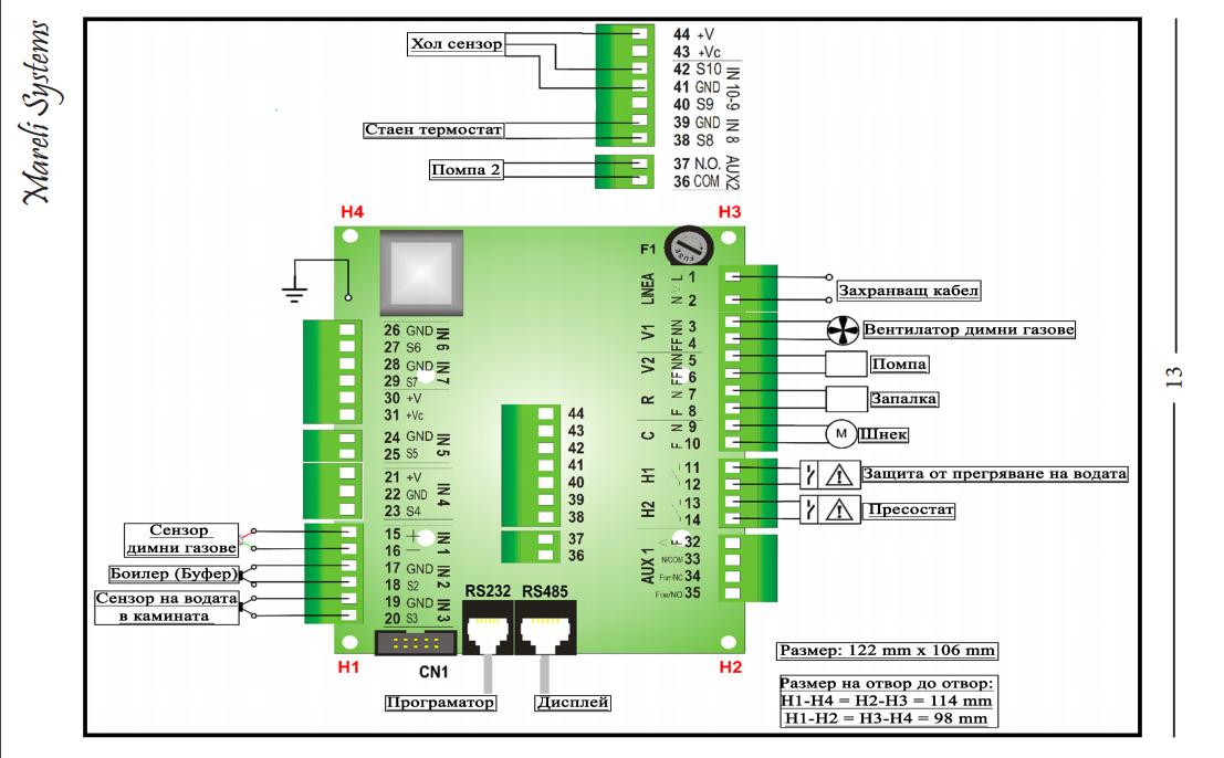

Платка контролер с входове и изходи.
