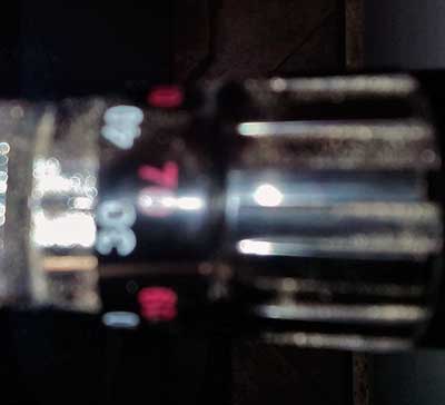

Това ми е TRV-то на бисолида - онзи със синджира. Вижте как има 2 разминаващи се пръстена със *С - бял и червен. Белият е от към маркера.
Как се борави с него?

При монтаж на различни котли:
-отвора за лоста е отдолу-белите цифри
-отвора е отгоре -червените
Това е при монтаж на чудото странично на котела-хоризонтално.
Когато се монтира вертикално..........забравих кои.

-отвора е отгоре-червените
Аха, при мене отвора е отгоре, значи чета само червените цифри а белите игнорирам напълно? Много объркващо. Благодаря!
LazarGanev - "Велик майстор"
Ползваш само едната скала, която ти е удобна, според разположението. Другата я игнорираш
