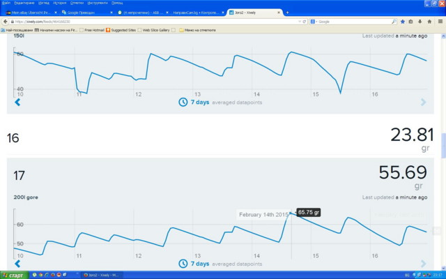

Няма лято,няма зима грее ли слънце работи, не грее ли не работи то за това се нарича слънчев колектор.Ето как се загряват през последните 7 дни два бойлера 150л и 200л с по три колектора от най евтините.
16.02.2015 150l + 200l за 7дни.JPG (46.26 KиБ) Видяна 2705 пъти
kuuuuuul
- Мнения: 2021
Всеки бойлер е с по три обикновени алуминиеви кол. по 200лв и площ на всеки един по 1.8м2.Датчика на 150л(хоризонтален) е по средата и има по дълъг тръбен път а лятото се включва и 80л бойлер към него като и двата стигат тогава до 70гр.На 200л имам топломер и последните дни добива по 7кв.
