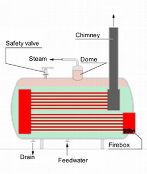

Zurlata написа:
Единственото място с което разполагам да намушкам цялата тази щуротия е една стая на 3 метра от къщата, не мога да вкарам вътре и генератори и топлообменици и горивни камери и 3 тона варел за термална маса, Затова лично аз засега ще го правя с акумулатори, а нявга ако направя допълнителна постройка ще мисля и за генератори някви
Това е парогенератор. На теб ти трябва нещо подобно. Освен изброените от теб неща, има и склад за твърди горива ! :-D Ще пристройваш няма как. Знаеш ли как се мъкнат дърва при минус 10? А има и мерки за пожаро безопасност! Тъпо е всичко в едно помещение.
