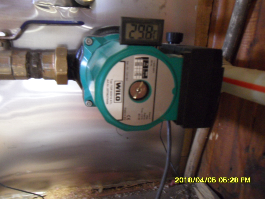

знам, че системата е тестова и временна, но завърти помпата да е с хоризонтален ротор. Така ще даде фира!
radius - майстор
Мерси за уместната забележка, изобщо не се сетих, мислех си само да не е надолу с главата. Тя не е работила повече от 20 минути така. Свързах я заради пробата на трипътния по този начин.
шоп - майстор
radius написа:
То няма проблеми и 20 дни да работи така:-)
Пиша по принцип :idea:

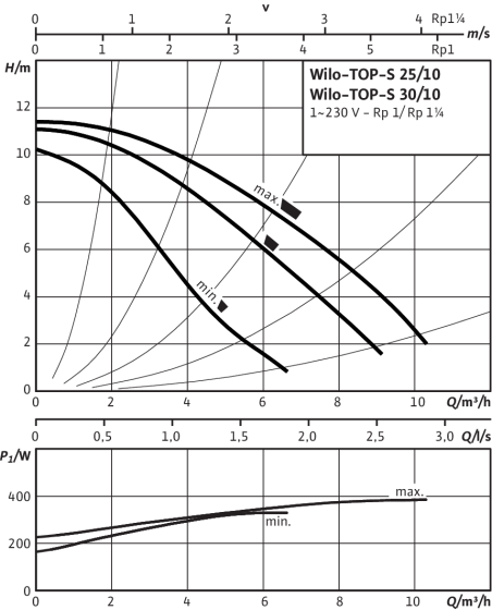

Бях обещал да снимам моята нова цирк. помпа работеща съвместно с ТП вода/вода
Изпадна ми една почти чисто нова Вило TOP RS 10/30 KTN
Максимален напор над 11м
Максимален дебит над 10м3/час
ТП заспа с тази помпа. Разхода на ел. енергия намаля, свалих температурата на кондензация с над 3 градуса :idea:
Преди с помпа 32/8 разликата вход/изход ТП бе около 5 градуса
Сега е 2.8 градуса :idea:
Старата помпа харчеше 270 вата, новата я карам само на трето макс. ниво 400вата, но с помоща на Боян и едно реленце за малко над 3 лв накарах 400 ватовата помпа да работи само когато ТП работи, а старата помпа работи на 1 ва степен за да има циркулация през вентилаторните конвектори и консумира 150 вата:-)
Още веднъж се убедих, че ТП и иска макс. циркулация за да е макс. ефективна:-)
